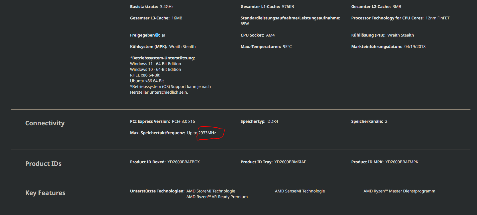

Deine CPU läuft eigentlich nur mit einem Ram Takt von 2933Mhz:
Quelle:https://www.amd.com/de/support/cpu/...d-ryzen-5-desktop-processors/amd-ryzen-5-2600
Daher war die auch so eingestellt.
Dein Ram kann aber 3200Mhz.
Wenn du den Ram Takt also auf 3200Mhz laufen lässt, könnte es zu einem Absturz führen.
Muss aber nicht sein, manche CPUs machen da keine Probleme.
Daher würde ich empfehlen, den Ram Takt auf 2933Mhz zu stellen, bis deine Baustellen behoben sind.
Wenn der PC abschmiert, weißt du nämlich wieder nicht warum, das könnte dann eben auch an dem zu hohen Ram Takt liegen.

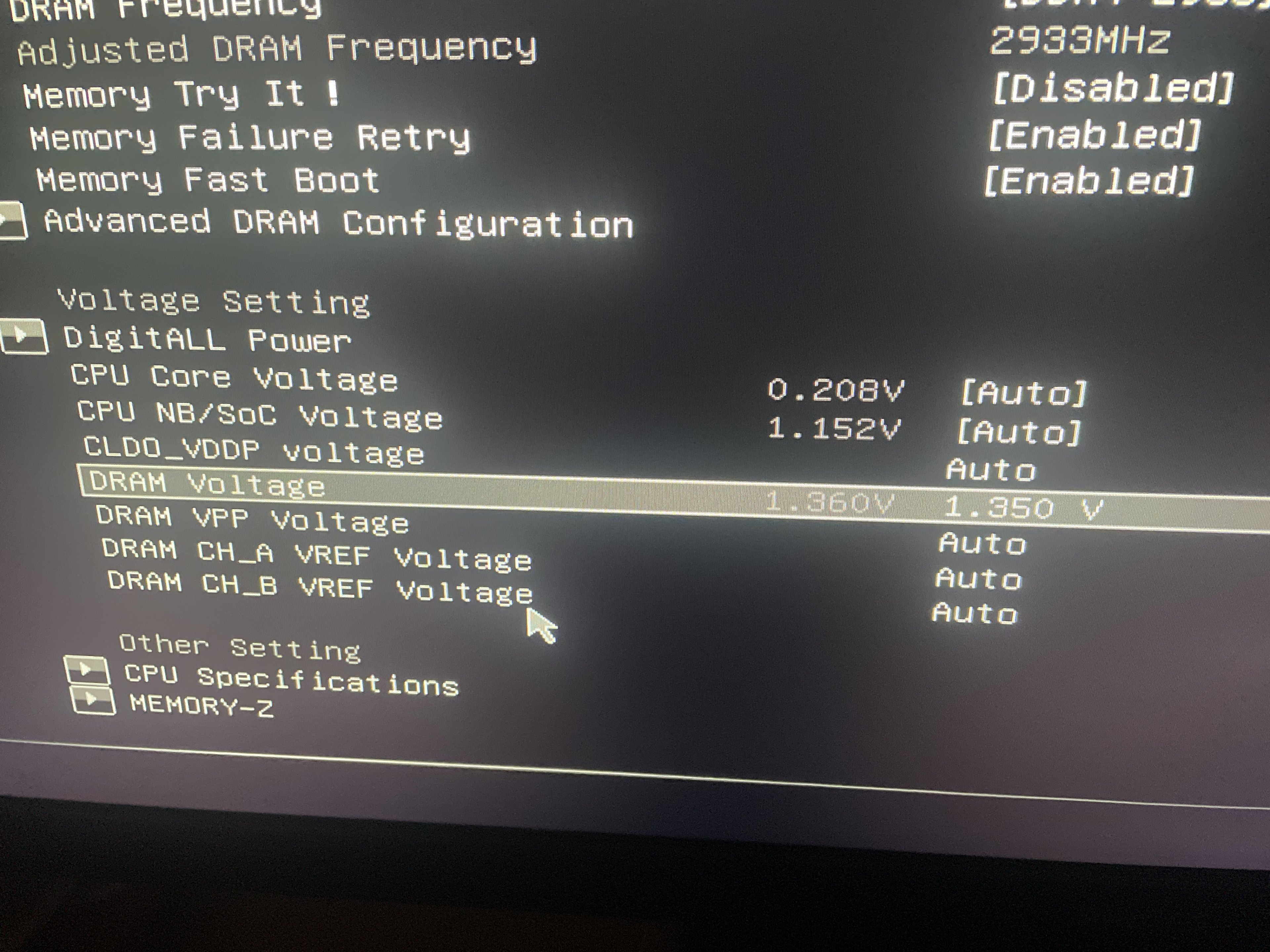

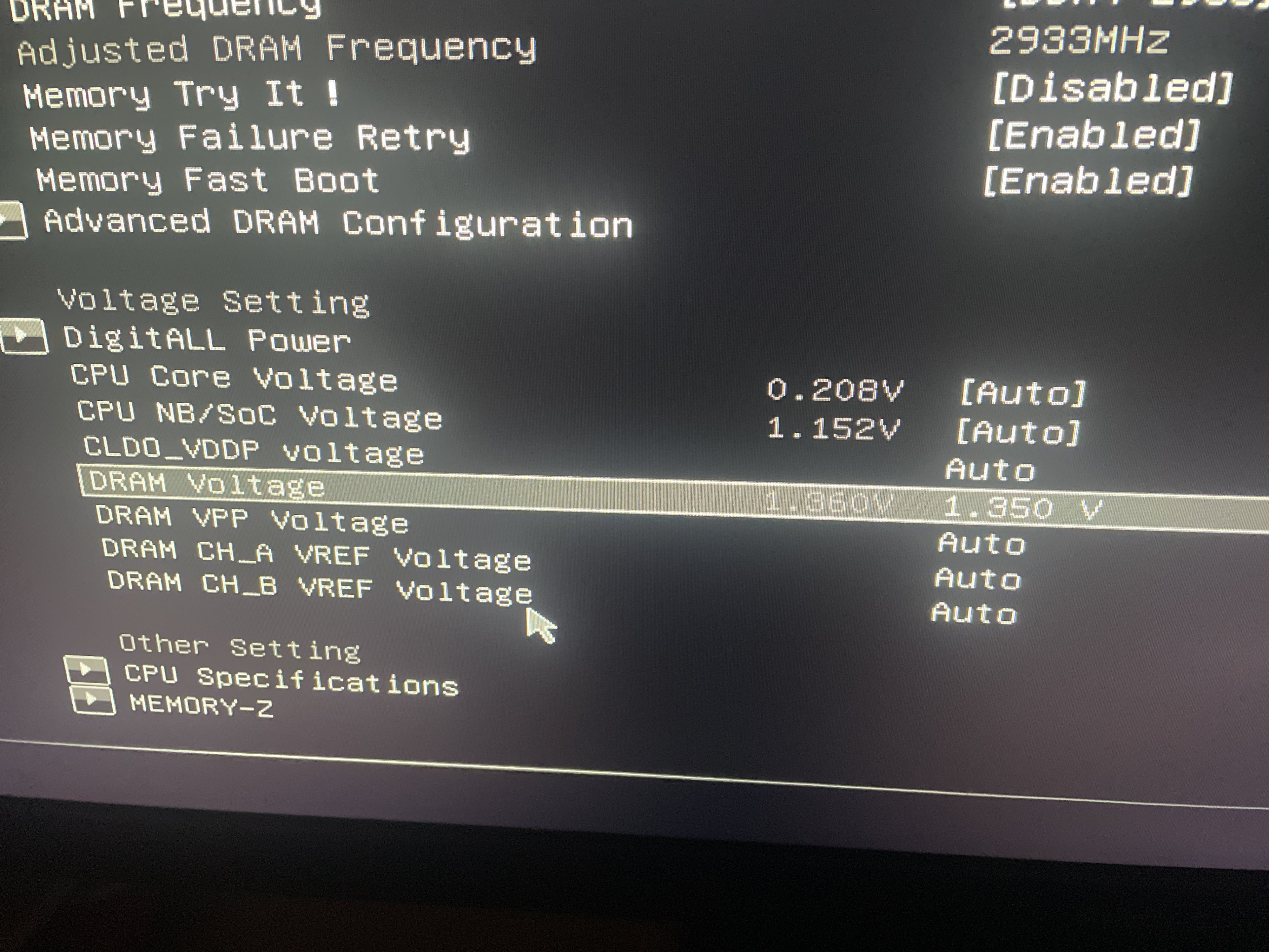

Hast du auch die Volt angepasst vom RAM?
Der sollte auf 1.35V laufen =)
Mach ich fix noch. Soll der auch so hoch sein obwohl nicht auf 3200?^^
Hab ihn von 1.360 auf 1.350 runter

Ich würde ihn einfach auf 1.35V einstellen, so wie es auf dem Ram steht.
Dann bekommt er auf jeden Fall genug Strom.
Wenn die Baustellen behoben sind, brauchste dann nur noch den Takt zu ändern, falls das gewünscht ist.
ist es ja wie auf meinem Bild oder nicht?

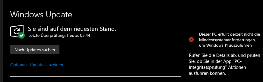

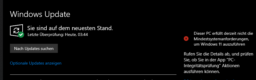

Zum Updaten von Windows:
Start ➜ Einstellungen ➜ Update und Sicherheit ➜ Nach Updates suchen ➜ Updates installieren
Bitte öfter mal machen, Windows installiert so auch Treiber etc.
So lange machen, bis alle Treiber aktuell sind, auch nach einem Neustart wegen Windows Updates.

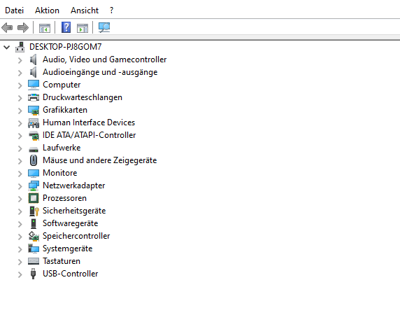

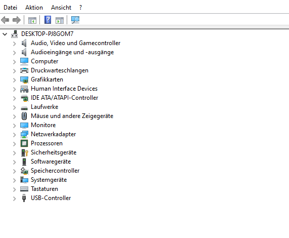

Um den Gerätemanager aufzurufen:
Rechtsklick auf Start ➜ Gerätemanager auswählen
Bitte mal ein Screenshot davon machen.
Volt vom Ram hast du richtig eingestellt 👍 .

Updates sind schon lang gemacht gewesen :D gerade eins noch gemacht was ging, das wars^^
Reaktionen: hansstramm
Ah okay.

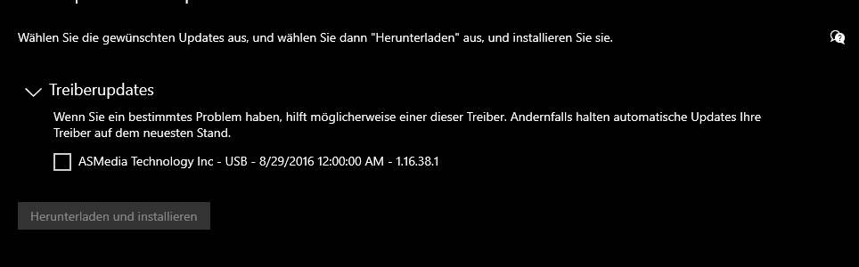

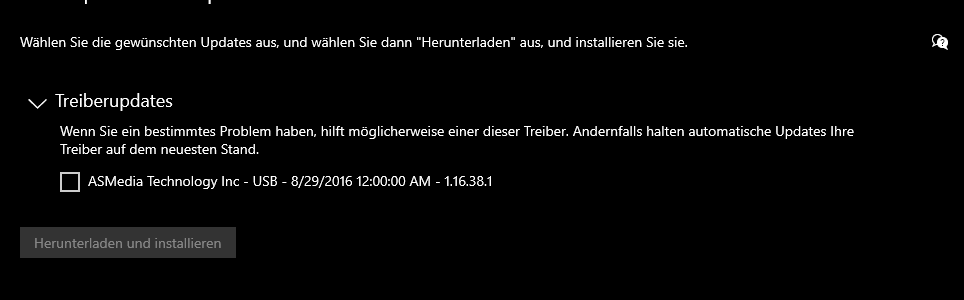

Habe ein optionales update, aber sieht ziemlich suspekt aus.
Ah nice, einfach mal installieren ;).
von 2016 lets go lol
hansstramm schrieb:
Was sagt denn der Gerätemanager?
was genau möchtest du denn wissen?
Sieht gut aus.

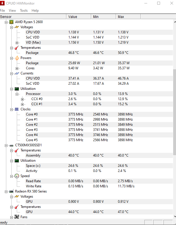

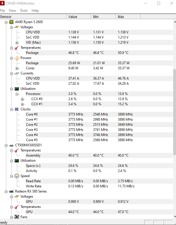

Wenn du magst kannste noch nen Screenshot von hwinfo machen, da sieht man halt die Temps und so^^.
