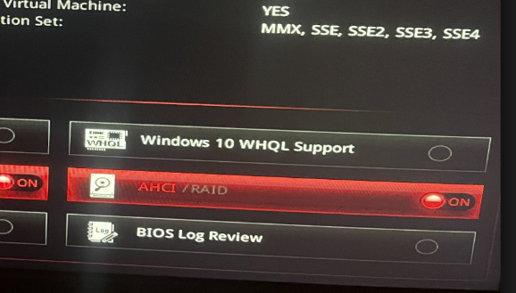

Mir ist da was aufgefallen, es werden 2 Monitore verwendet, was passiert wenn man nur einen verwendet?
Einfach einen Monitor abstecken, dann einen CMOS Clear machen und so schauen ob der PC immer noch abstürzt.
Im alten BIOS ist " Windows 10 WHQL Support" nicht aktiviert, also müsste Windows nicht als UEFI sondern als CSM installiert sein.
Das bitte mal kontrollieren.
Das könnte, Betonung liegt auf könnte, für Fehler verantwortlich sein, gerade bei Multimonitorbetrieb.

Und der Fehler tritt nach 5 Jahren einfach auf ohne Grund oder wie verstehe ich das Problem?
Also was ist Ursache dafür das dass passieren kann was du beschreibst?
Wie sehe ich den was für Windows installiert ist bzw. wie?
Nach einem Monitor abziehen und BIOS reset bleibt der Monitor trotzdem komplett schwarz beim starten.
Der Computer läuft / lief teilweise stundenlang bevor der Fehler kommt, sicher dass das daran liegen könnte was du da vermutest?
Da kann es einige Dinge geben die alleine oder vielleicht auch ein paar die zusammen erst alles ausgelöst haben.
Veraltetes Windows, je nach Windows Version gibt es zwar immer Updates aber einige Versionen von Windows 10 werden nicht mehr unterstützt.
Windows als CSM Version statt UEFI installiert.
Veraltetes BIOS und vielleicht auch noch alter Chipsatztreiber.
Hardware altert auch und auch Staub im PC sollte man nicht unterschätzen, zu dick kann es auch leitend sein. Nicht viel aber auch ein Mensch hat eine Eigenspannung. Das ist halt statische Aufladung.
Es gibt einige Dinge die kann man sich nicht vorstellen aber PC zeigen uns immer wieder das unmögliche.
