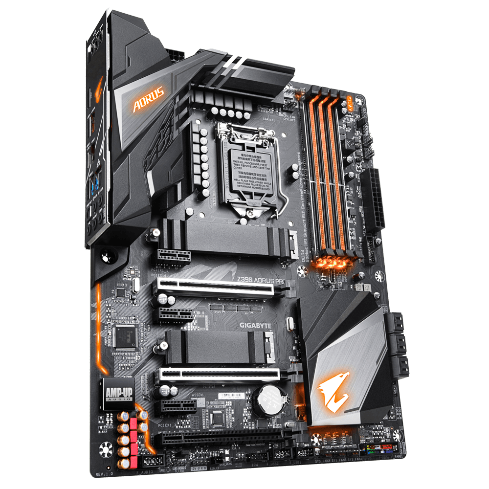

Mein Pc lief tadellos. Wollte windows 10 auf 11 updates und habe im Bios dem secure Modus aktiviert.
Wurde von windows erkannt. 2 Tage später wurde dieser nicht mehr von Windows erkannt obwohl er im Bios aktiviert war.
Da kam die Idee für ein Biosupdate. Habe die genauen Anweisungen vom Video It Tweak befolgt.
Bios update wurde auch direkt vom Mainboard erkannt.
Bios update abgeschlossen pc startet neu und dann kam das Desaster.
Schwarzer Bildschirm alle RGB LED,s (nicht die Diagnose LED,s) am Mainboard leuchten.
Im Internet überall erkundigt wie ich das Problem beheben könnte. Folgendes wurde versucht.
Der Pc wurde immer vorher am Netzteil ausgeschaltet ,der Stecker wurde entfernt und im Anschluss wieder angeschlossen:
1. Batterie raus und die Nacht den Pc ruhen lassen. Batterie wieder rein und CMOS resettet.
2. Ram bis auf einen Riegel entfernt. Steckplatz A1. es wurden aber alle von A1 bis B2 ausgetestet und jedes mal Schritt 1 durchgeführt (Batterie war immer nur für 2-3 min draußen).
3. Alles entfernt bis auf die Hauptfestplatte, Grafikkarte gleiches vorgehen wie bei Schritt 1.
4. Grafikkarte entfernt hdmi ans mainboard. Schritt 1.
Nach dem Reset startet der pc sich auf kurze Zeit 3x neu und verharrt dann in dem Modus das alle RGB led,s leuchten.
Die Rote VGA LED leuchtet immer auf.
Nach dem ramslot testen ging auf einmal die Rote Dram LED an( Die VGA LED blieb aus). Und der PC startete sich alle 15 s neu. das ist aber wieder behoben.
Weiß nicht was ich noch machen kann. Ähnliche Themen hab ich in Foren gefunden und ausprobiert.
Darum kann es sein, dass die Liste mit den Lösungsversuchen nicht komplett ist.

Hab mir das gerade mal durchgelesen. Da ich auch schon alle Festplatten bis auf die eine entfernt habe , habe ich jetzt mal die Festplatte vom einem Steckplatz in den andern gesteckt.
VGA leuchtet nicht mehr auf. Bild bist nach 6 min aufgetaucht.
So habe jetzt wieder Bild. Bin auch im Windows Menu drin. Soll ich noch irgendwas überprüfen bevor ich den Pc wieder ausschalte?
Problem wurde behoben, nachdem die Festplatte von einem m2 Steckplatz in den anderen gesteckt wurde.
Schön, dass dir der Beitrag geholfen hat.
Hast du die SSD nach dem erfolgreichen Boot, wieder in den anderen M2 gesteckt und nochmal getestet?
Also nach dem ich wieder Bild hatte war das Bios auf der Version f13, welche die aktuellste Version ist.Trotz Meldung, dass das Bios zurückgesetzt wurde. Zum testen habe ich die Version f12 draufgeladen (Nach Handbuch). Ging Problemlos.
Habe meine alte 256 gb SSD genommen, windows 11 installiert und in den m2 slot gesteckt. Ging Problemlos aber sobald ich die neue in den m2 Slot steckte kam das Problem VGA und nichts funktionierte mehr. (Siehe Bild unterer m2 Slot. Beim oberen Funktionieren beide.)
Die "neue"SSD ist jetzt im oberen Slot und die alte im unteren.
Dann wurde der 2. Ram Riegel wieder eingesteckt.
Sobald ich den ram in A2 ( andere ist in B2) steckte ein Fehlermeldung (Rote LED DRAM).
Nach dem aus- und ein-schalten ,-stecken Problem behoben.
Grafikkarte wieder eingesteckt und jetzt läuft alles reibungslos.
Vor dem Bios update funktionierte die "neue" SSD auch im unteren m2 slot.
