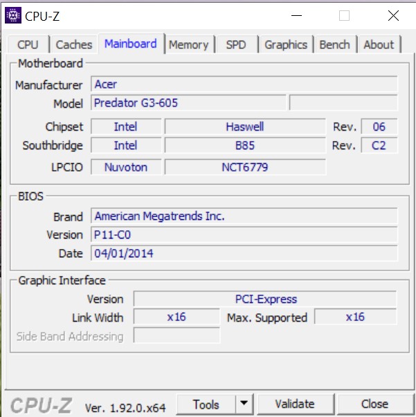

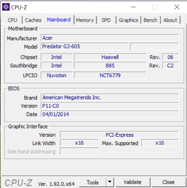

Mainboard: siehe Foto, dazu findet man nicht viel raus

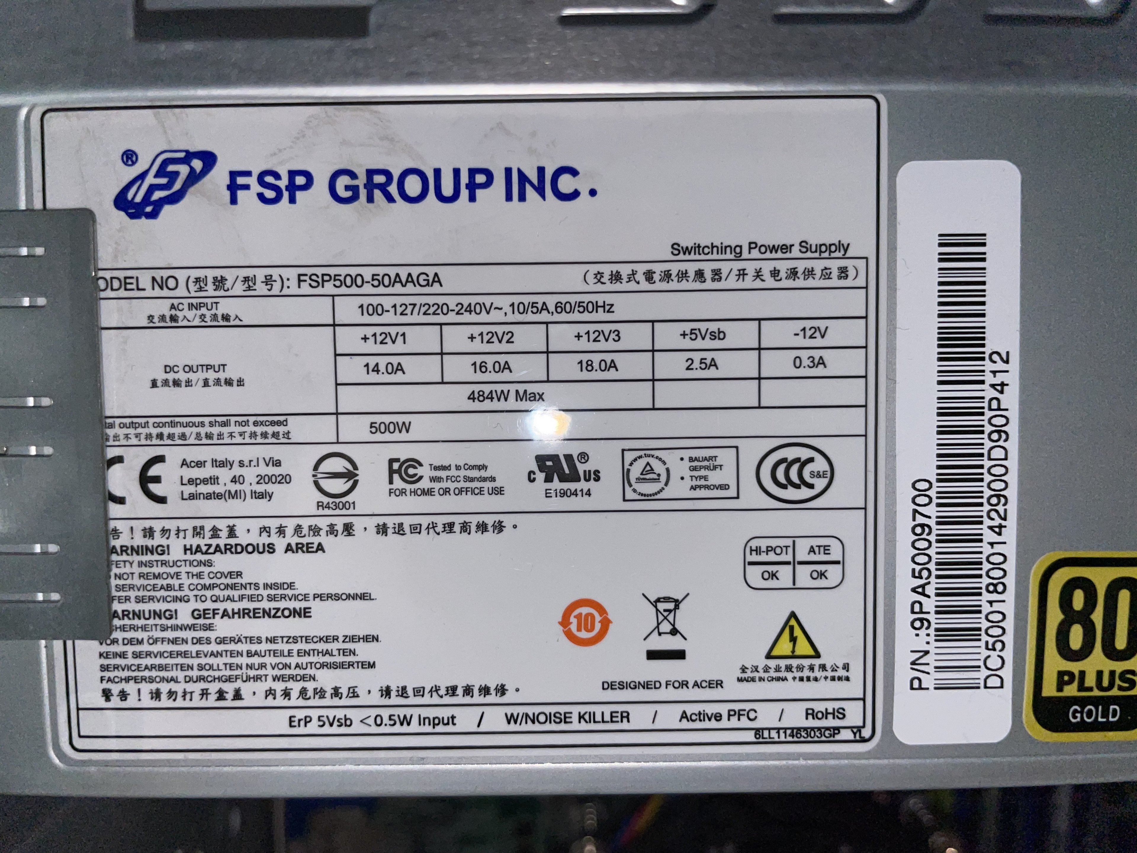

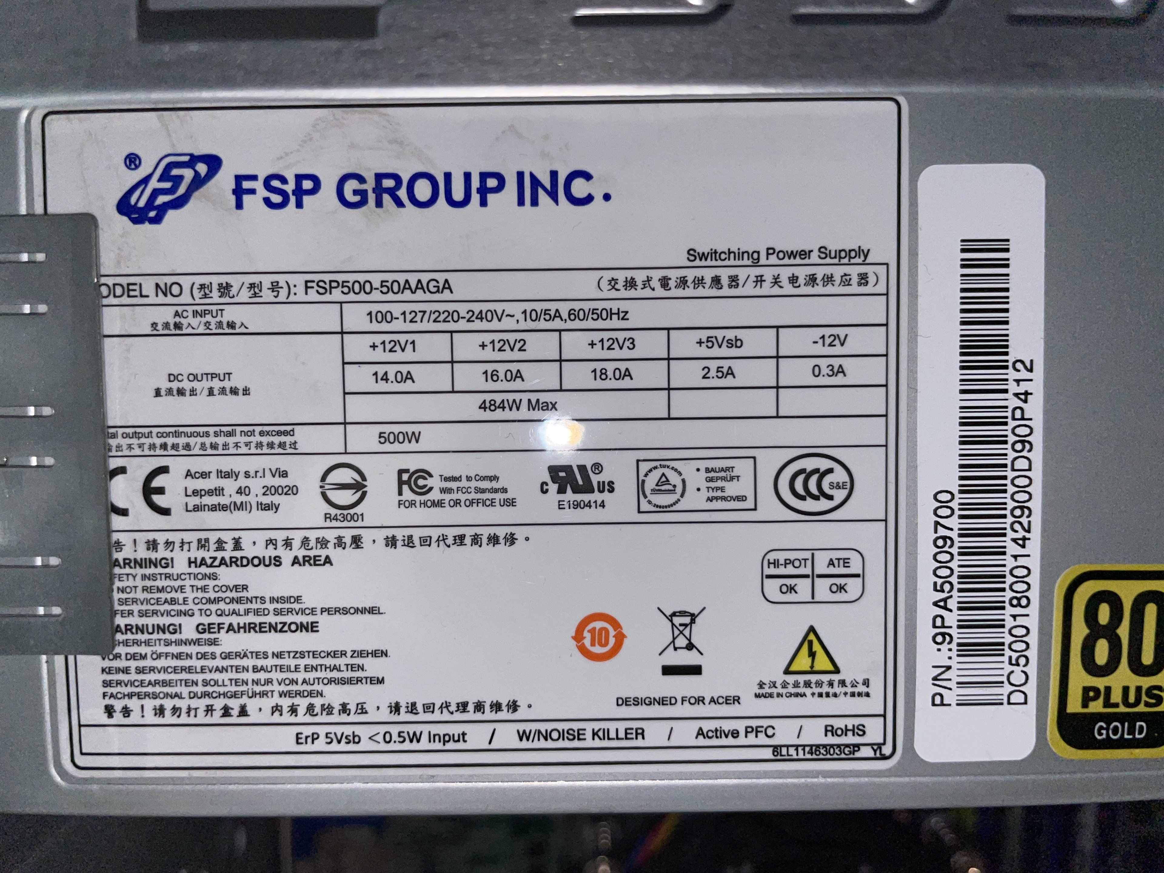

Oft habe ich auch gelesen, dass es am Netzteil liegen könnte. Ich habe eins (siehe Foto), welches 500W liefert und 80 Plus Gold zertifiziert ist. Da bei der Grafikkarte steht man solle mindestens ein 300W Netzteil haben, dachte ich es sollte passen.

Diese FSP Group Netzteile sind auch nicht der wahre Burner.Die kenne ich zu hauf aus den Fertig PCs von Terra Wortmann AG

Das aktuellste Bios für deinen Acer Predator G3-605 ist das P11C1 vom 28.10.2014 dein P11C0 Bios ist vom Januar des selben Jahres aufgespielt.
