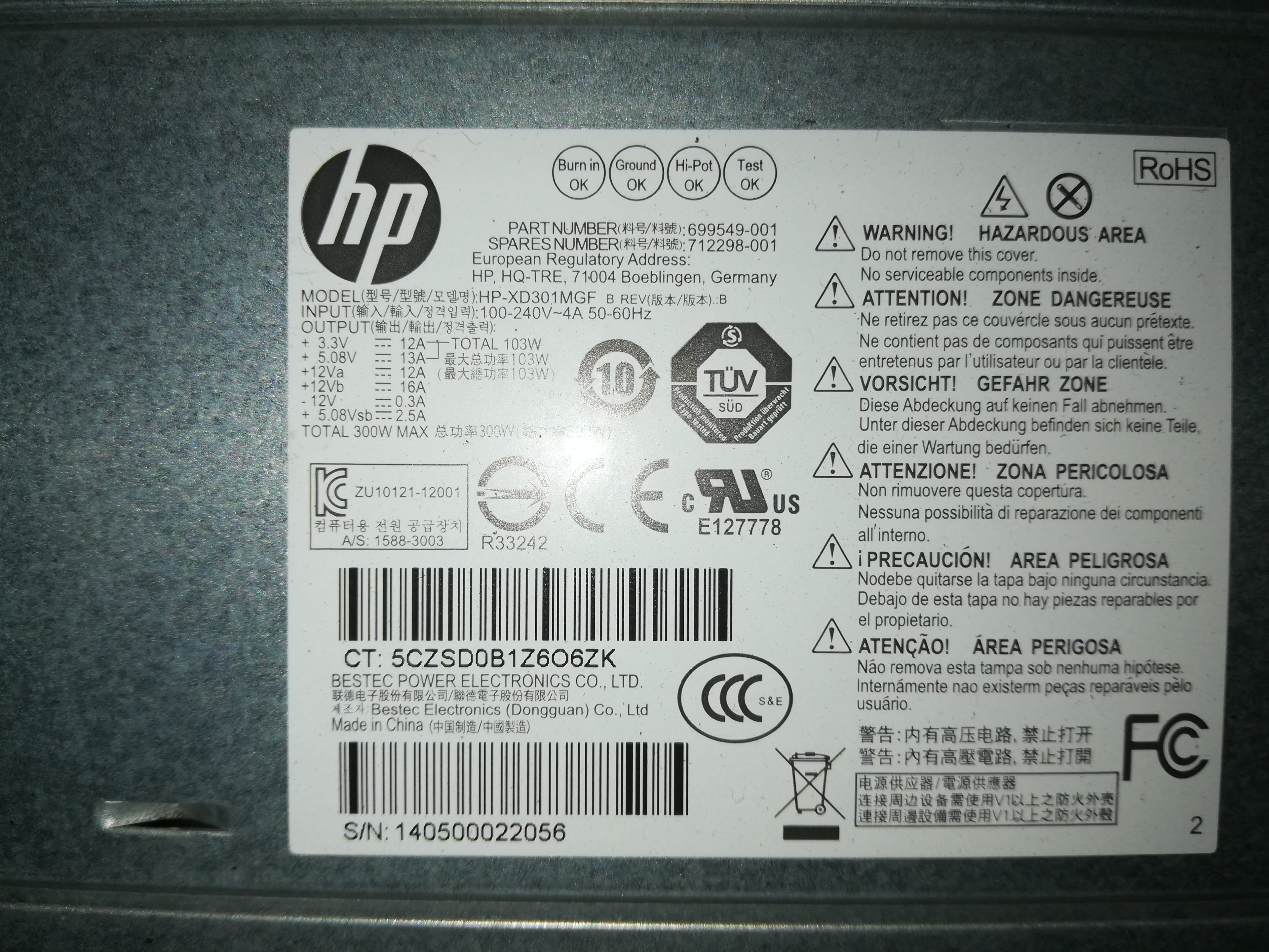

Ich habe einen HP ProDesk 400 G1 MT. Dieser lief vorher einwandfrei. Jetzt streikt er. Sobald ich ihn ans Stromnetz anschließe, dreht der Lüfter kurz (2x mal) und dann geht er aus. Die Kontrollleuchte vorne für die Festplatte leuchtet dauerhaft und auch die Netzteilleuchte ist dauerhaft am leuchten. Dann ist alles still und nichts ist. Erst wenn ich den Stecker ziehe und bisschen gewartet habe (bis das Lämpchen aus ist) passiert wieder das gleiche. Stecke ich den Netzstecker rein während die Lämpchen leuchten, geht nichts.
Was ich alles Probiert habe:
  • Neue Arbeitsspeicher
  • Neuesd Netzteil
  • Neuer Prozessor
  • Alles unnötige abgeklemmt
Nichts funktioniert. Ich denke mal das Netzteil hat ein Problem. Aber bin mir da leider nicht zu 100% sicher.

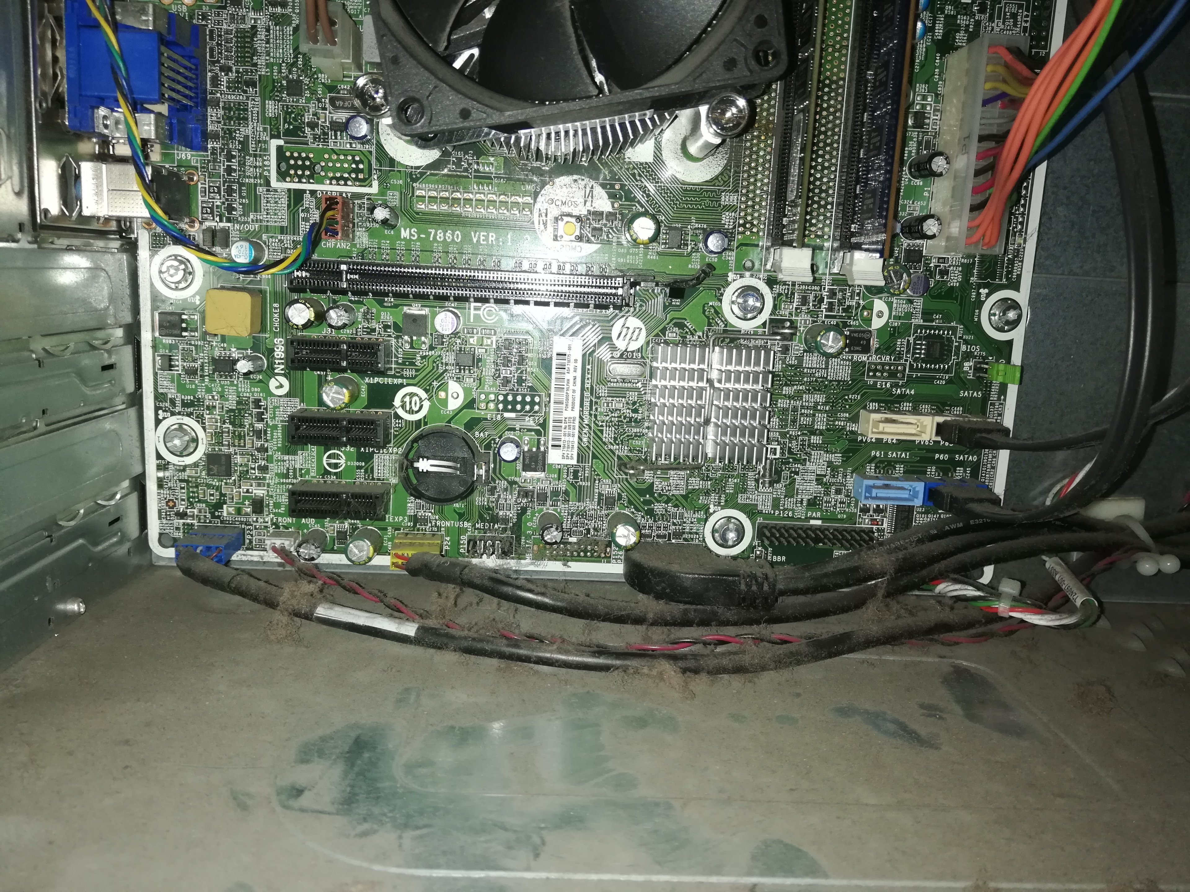

Ne hab es nachgemessen. Voltmeter zeigt 3,12 Volt an. Sollte also okay sein.
791403
791404
791405
791406
Sorry das der so verstaubt ist, der war mal nh Zeit lang bei nem Kumpel im Keller.
Die CMOS Batterie habe ich eben zum messen raus gemacht.

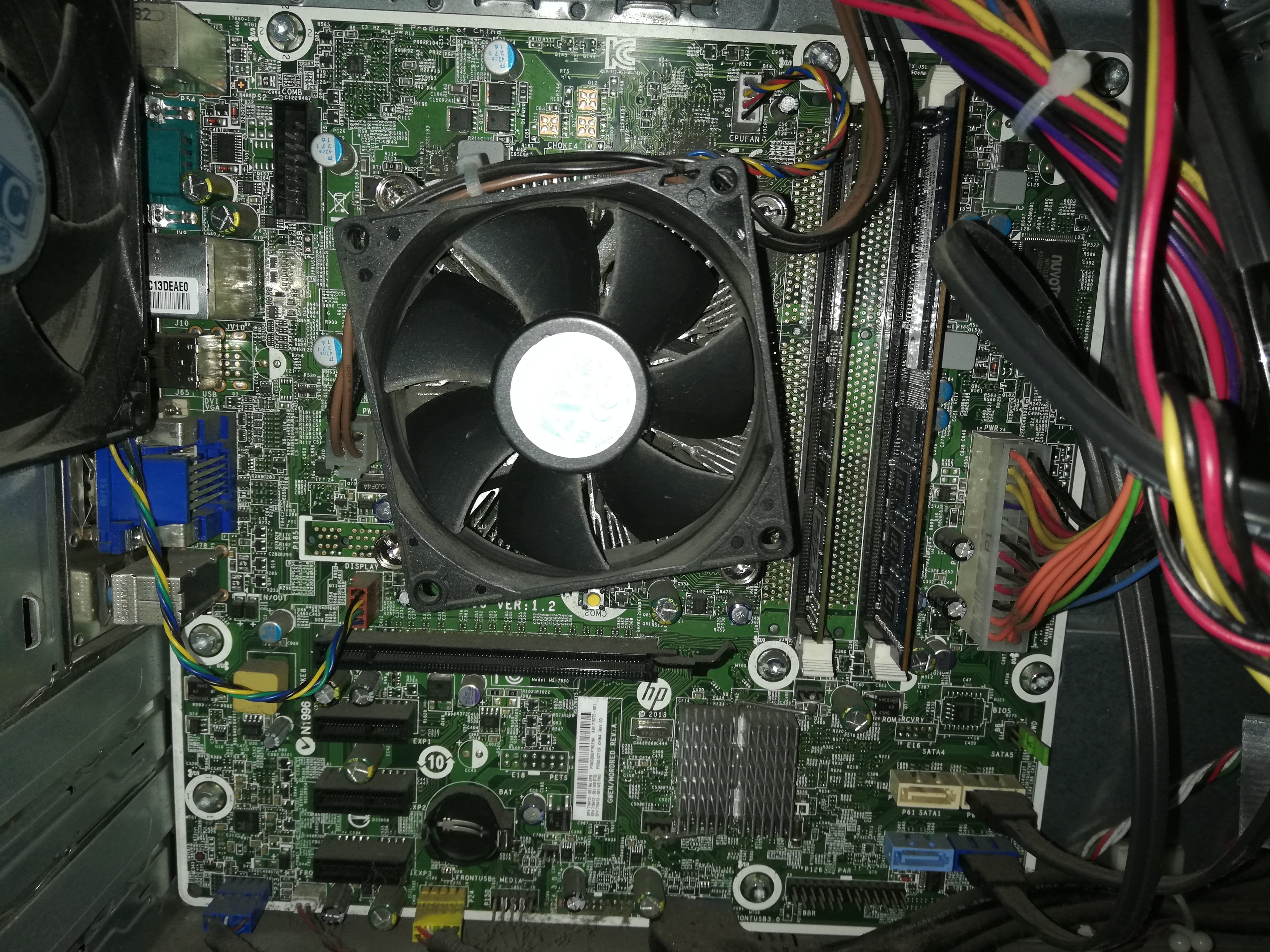

Ist einer oder gar mehrere ELKO´s (diese runden türmchen auf dem board) ausgebäult oden oder gar oben aufgeplatzt ? (kann leider aus dem bildern von oben nicht genau sehen)
Ne die ELKOS sind okay. Das war das erste wonach ich geschaut habe. Der PC hat leider kein Lautsprecher. Ist wohl bei dem Rechner von HP so.
Der Kühler braucht auf jeden Fall eine Reinigung... Man kann ja kaum die Lamellen sehen, so zugesetzt hat sich das Ganze. :D
Edit: Wurde das Board mal ausgebaut? Es sieht kaum so aus, als ob das Abstand zwischen Board und Gehäuse ist. Rechts ist es echt krass nah am Blech aber das kann auch täuschen.

Habe den übeltäter gefunden. Eine lose schraube ist unters Mainboard gerutscht und hat wohl einen Kurzschluss veruarsacht. Die ist jetzt womöglich hin.
muss nicht sein fast alle Netzteile schalten bei Kurzschluss ab wenn dieser beim einschalten besteht

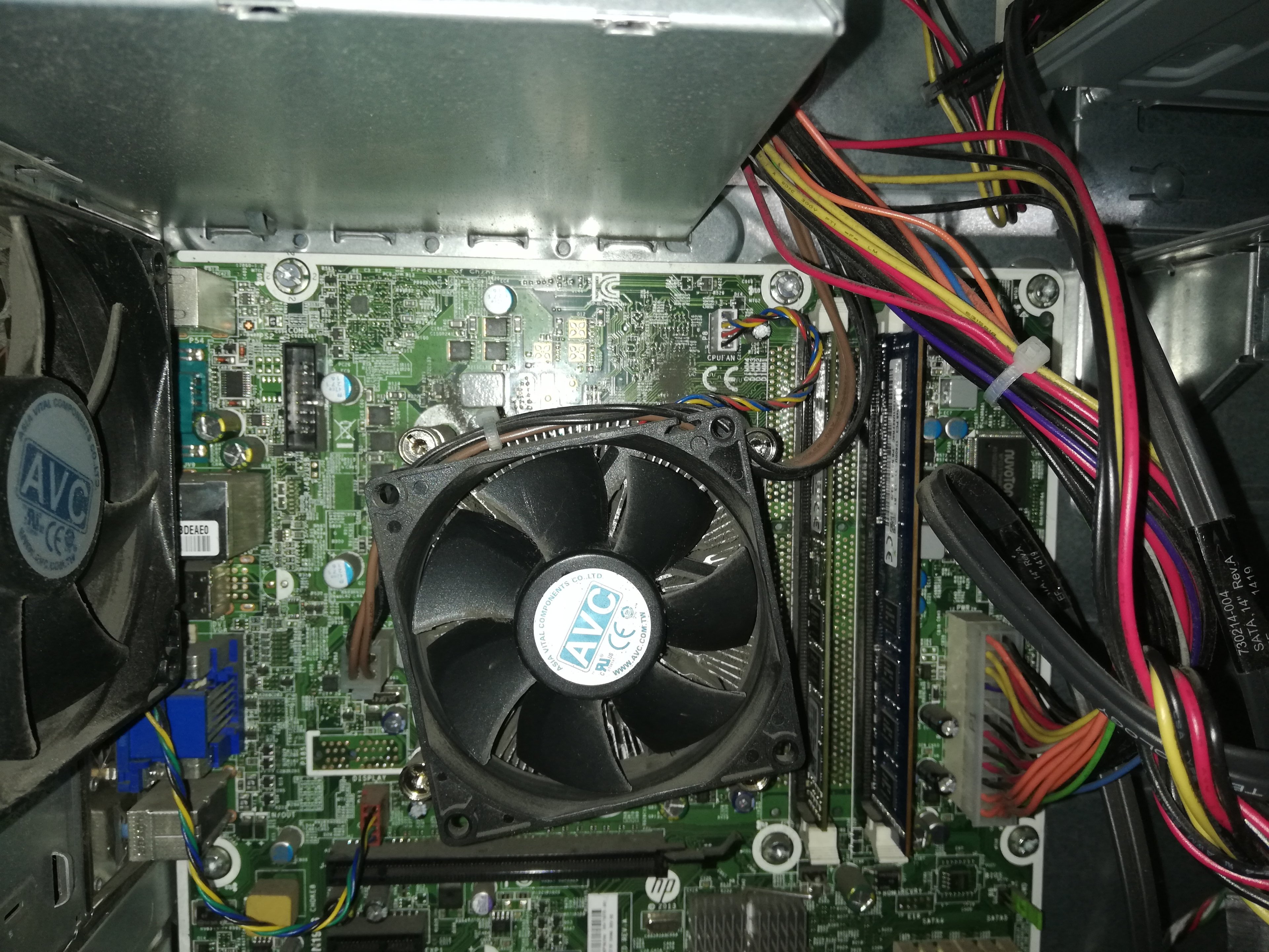

und dann würde ich mal alle Steckverbindungen nochmal rausziehen und wieder richtig einstecken Cpu Strom zum beispiel
