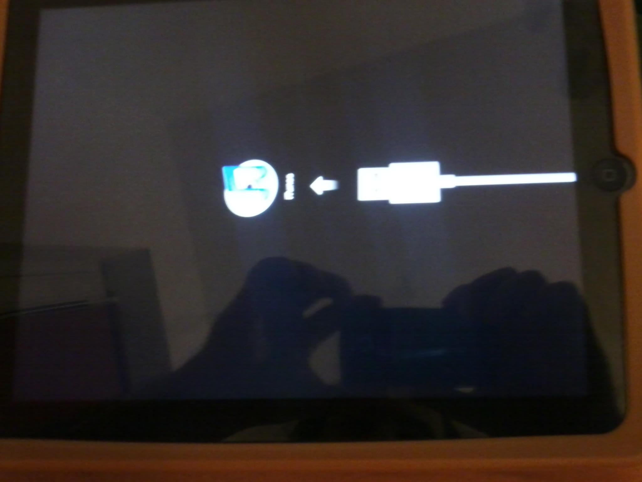

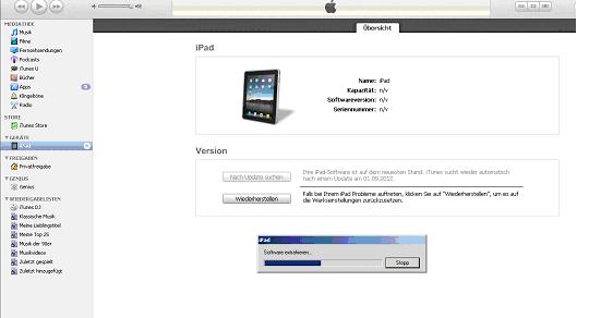

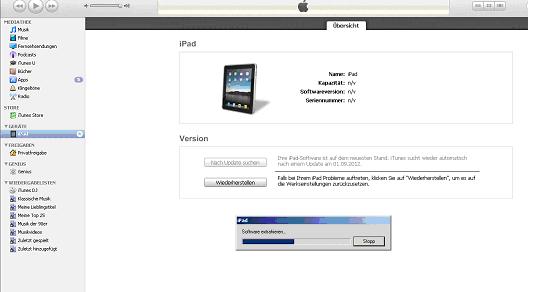

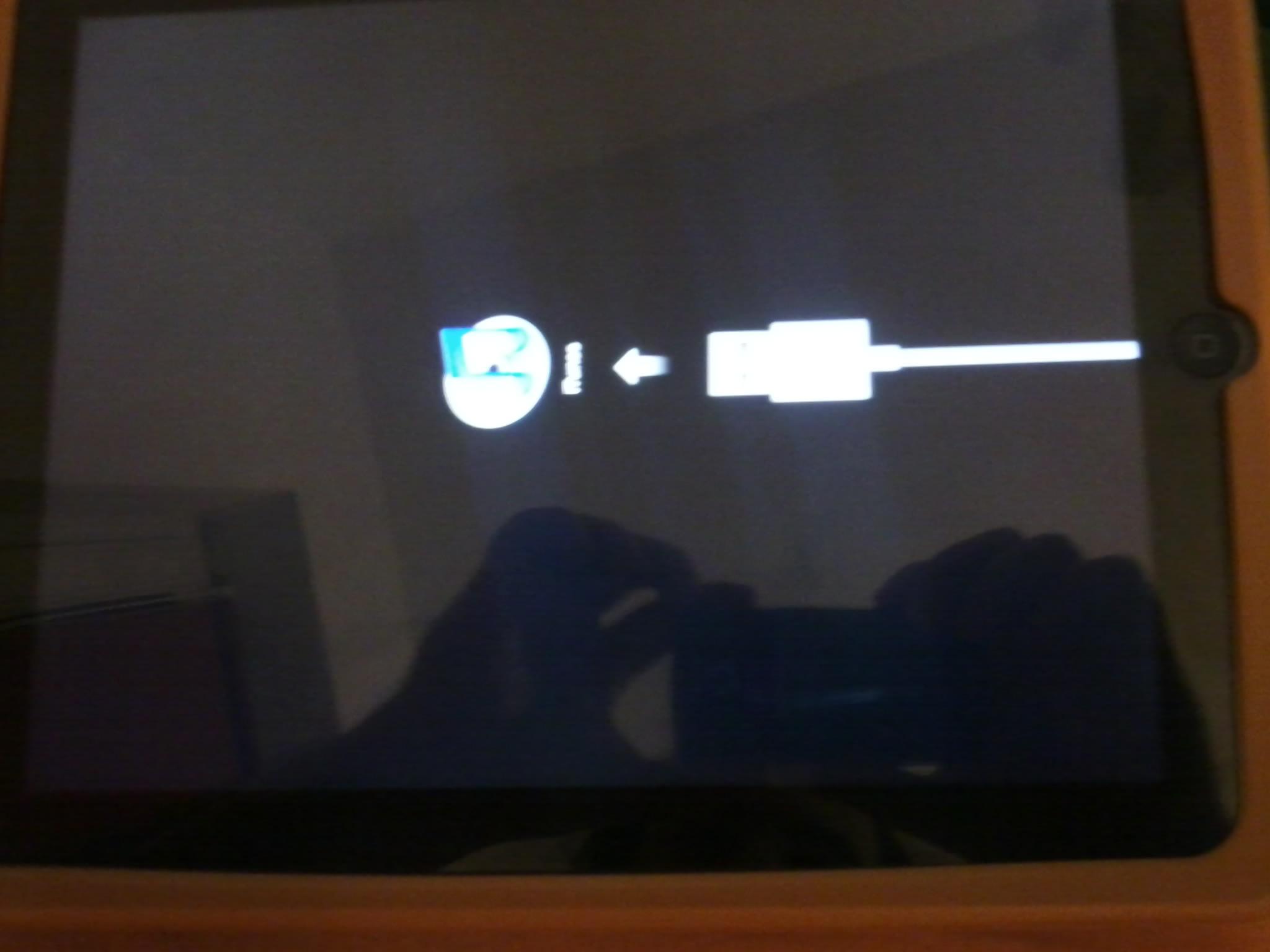

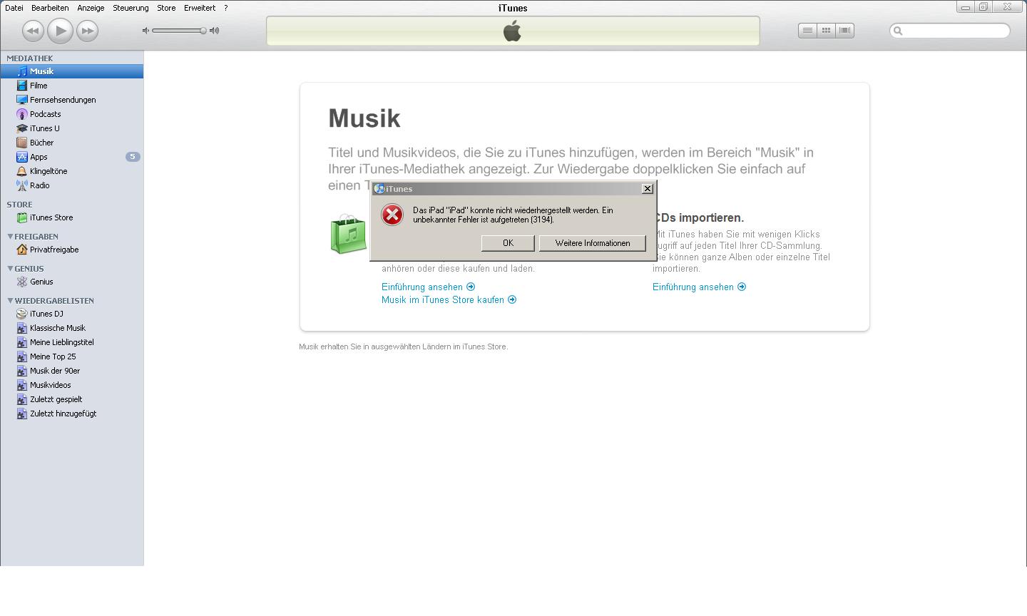

Dein Punkt Nr. 4 hat mir jetzt ein wenig geholfen. Das Ipad zeigt jetzt nicht mehr das Logo an (Bild 2). In iTunes stand „Software extrahieren“ (Bild 1).

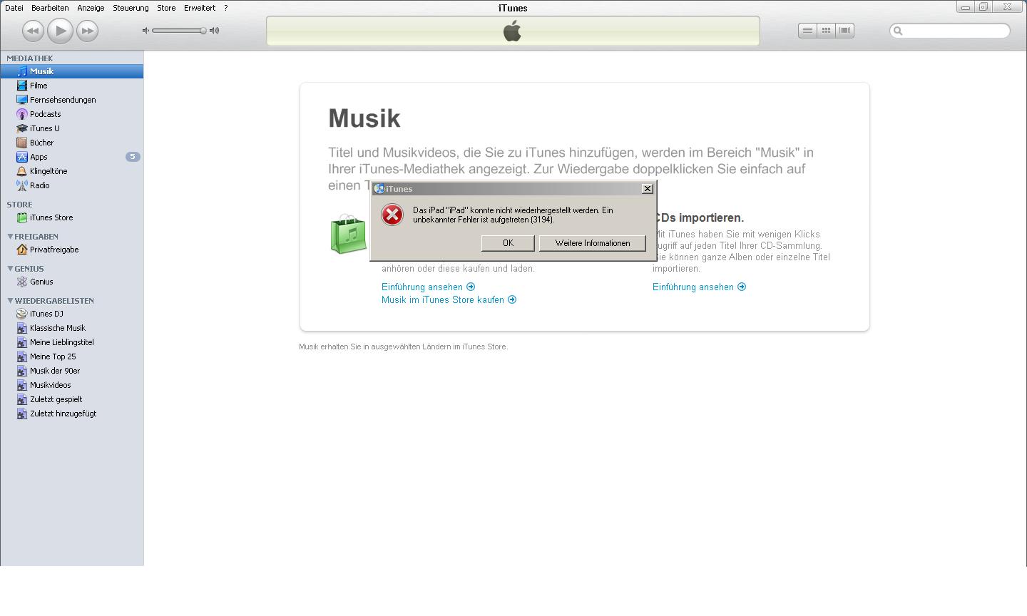

Später erhielt ich die Fehlermeldung
„Das Ipad konnte nicht wiederhergestellt werden. Ein unbekannter Fehler ist aufgetreten (3194)“ (Bild 3)
Ich denke die Nummer in der Fehlermeldung ist die gleiche wie zu beginn. Jetzt habe ich wieder einen schwarzen Bildschirm mit dem Apfel drauf. Und mein Ipad wird wieder nicht erkannt. Ich werd noch bekoppt hier!:mad:

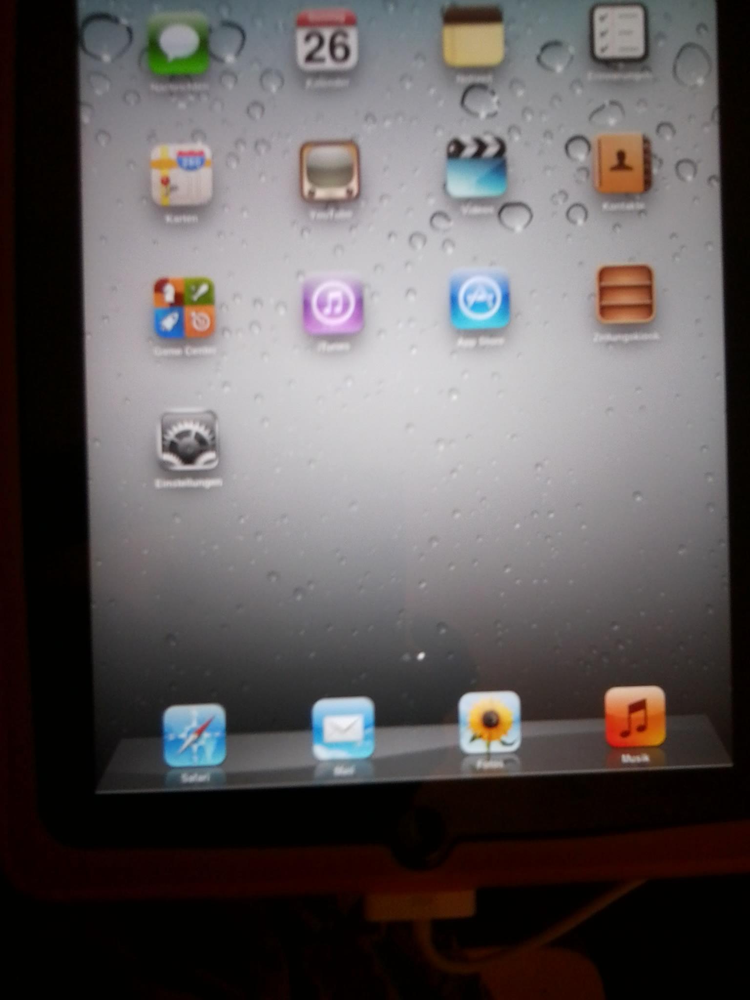

Diesmal hat es funktioniert:). Ich hab es einfach noch einmal probiert. Ich denke das es diesmal daran lag das die Dateien (Firmware) bereits auf dem PC war. Es hat auf jeden Fall geklappt. Im Vgl. zur alten Firmare hat sich einiges geändert. Der schiebe Schalter ist jetzt zum ein und ausschalten des Tons zuständig.
Ich hatte damals nie die Firmware aktualisiert, weil ich z. B gelesen hatte das der Dock Connector bei den neueren Firmwares weniger Strom liefert für z. B. Angeschlossene Tastaturen (Apple will ja die eigene Hardware verkaufen)
iTunes will das ich mein neues Ipad registriere. Mal sehen,ob ich meine vorhandene Apel Id importieren kann.
