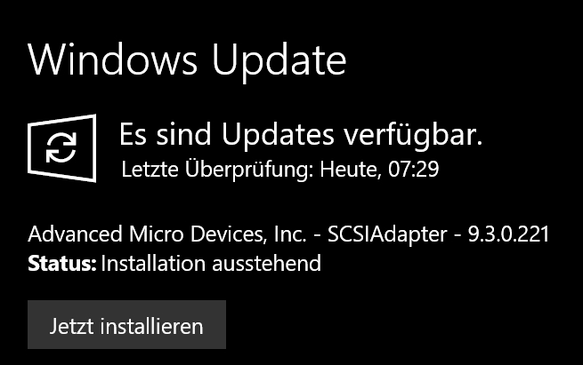

Übrigens. Das Update wurde NICHT zurückgezogen! Gerade eben habe ich wieder
Advanced Micro Devices, Inc. - SCSIAdapter - 9.3.0.221 als Windows-Update angeboten bekommen!
Was für eine Scheiße!
Weiterhin extreme Vorsicht ist geboten!

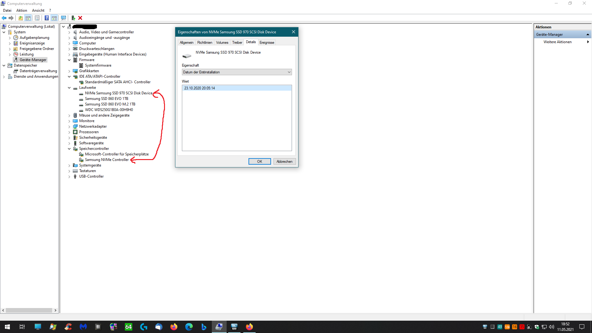

Also hab mal die automatische Treibersuche wieder angestellt, für mein x470 Board wird der Treiber nicht angeboten bzw. installiert.
Kann aber auch daran liegen, da ich den NVMe Treiber von Samsung schon drauf habe.
Wer eine MVMe von Samsung hat sollte den Treiber von Samsung eh bevorzugen m.M. nach.
Was mir aber aufgefallen ist, nach Update auf Win 20H2, wird meine NVMe als SCSI Disk Device angezeigt.
Was vorher nicht der Fall war.
VG
