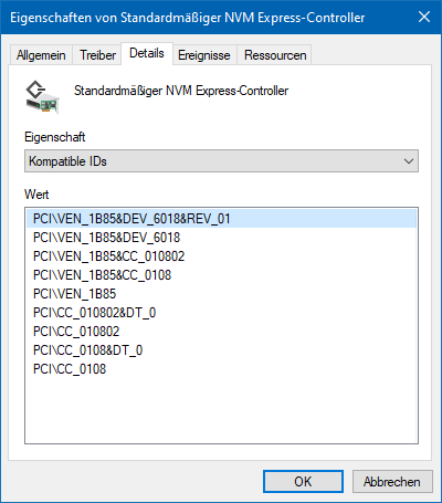

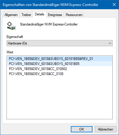

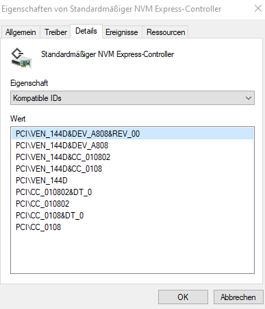

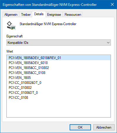

Könnten das mal betroffene mit dem vergleichen was bei euch bei der NVMe SSD steht?
Ich habe zweimal den Controller drin. Samsung 970 Evo Plus 2 TB und 960 Evo 500 GB
Controller 1
Controller 2:

Bei mir ist es diese Hardware-ID des Standardmäßigen (NonRAID!) NVMe-Controllers von Microsoft, die für den fehlerhaften Windows-Update-Prozess (AMD SCSI-Adapter...=RAID!) geblockt und in dieser Gruppenrichtlinie eingetragen werden muss:
PCI\VEN_144D&DEV_A80A&SUBSYS_A801144D&REV_00
(eine Samsung 980 PRO, 2 TB)
Mein Hinweis auf O&O Shutup10 setzt den gleichen Eintrag und ich finde den Weg einfacher.
Aber der Eintrag PCI\VEN_144D&DEV_A80A&SUBSYS_A801144D&REV_00 kann es zumindest nicht alleine sein, denn er wird bei mir nicht angezeigt und ich habe den Treiber ebenfalls angeboten bekommen. Zudem muss bei MS noch mehr falsch laufen, denn ich hatte die Treiberupdates auf anbieten, aber nicht installieren eingestellt. Der Treiber wurde jedoch wie ein Sicherheitsupdate ausgerollt und automatisch installiert.
