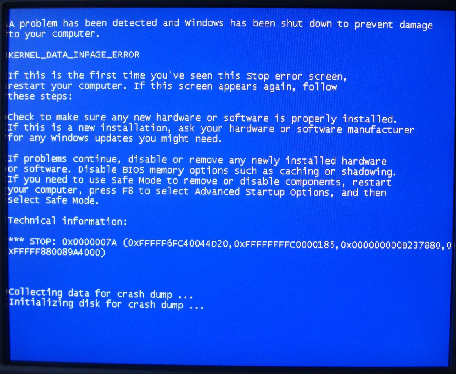

edit: Geduld wird auc beloht, wenn es auch nur ein BSOD ist [siehe angehängtes Bild].
Der Fehler ist STOP: 0x0000007A
Beim Schritt Initialising disk for crash dump hängt er scheinbar wieder, weil da gibt es seit Minuten keine Reaktion.
edt: Die zusätzlichen Parameter scheinen auf Grund der 64-Bit Architektur in doppelten Bytes (Word?) angegeben zu sein, also 16 Hexadezimale Zeichen (0...F).
Da tue ich mir schwer weitere Nachforschungen anzustellen, weil selbst auf den MS Seiten auf den zweiten Parameter in 8-Zeichen-Länge verwiesen wird :/
edit: Jetzt antwortet er nicht mehr auf den Ping ;)
edit: Ich hätte auch gern die Seagate Platte mit Seatools gecheckt, aber da kommt bei der DOS Boot CD nur, dass keine Laufwerke gefunden werden. Meine zwei Platten sind an SATA angeschlossen und laufen im AHCI Modus.
edit: Habe die Reset-Taste gedrückt: Resultat ist, dass dsa BIOS die Festplatte nicht mehr erkennt und sie nicht mehr in der Bootreihenfolge auftaucht. Das ist jetzt scheiße....
edit: Habe jetzt mal probiert was meistens geht: Rechner ausschalten, ewas "abkühlen" lasst (also einfach kurz warten mit abgeschaltetem NT) und dann die HDD an nen anderen SATA Port. Bin gespannt wann die Kiste wieder hängt...

Der Stop #0x7A ist schon etwas hardwarenah zu sehen, die Disk ist da sogar wahrscheinlich. Ich habe leider kein 64 Bit System installiert und könnte daher einen Dump nicht auswerten, dazu müsstest Du Dir nur den WinDbg und die Symbole installieren, dabei würdest Du das Programm oder den Treiber, bei dem der Crash gekommen ist, ermitteln können. Die Kernel-Abzüge findest Du unter \Windows\Minidump\*.

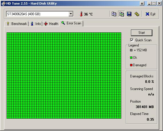

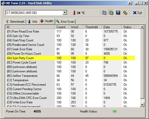

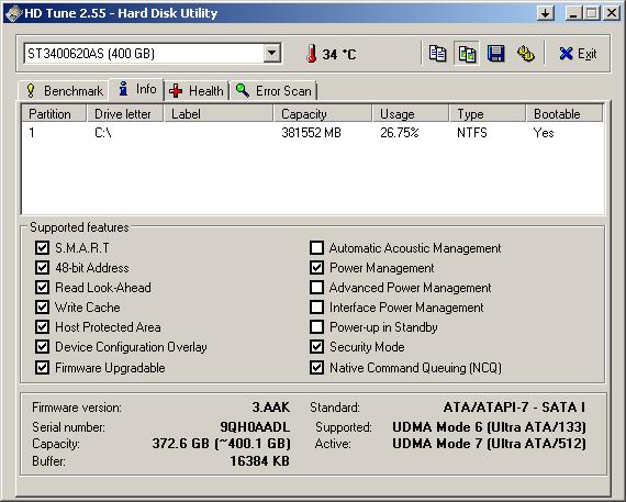

Letzter Test mit HD Tune siehe angehängte Bilder...
Hast Du nochmal nach dem Memorydumps gekuckt? Evtl. müsstest Du in den erweiterten Einstellungen zu Systemstart und Systemfehlern mal die Einstellungen checken, also Memorydumps erlauben und den automatischen Neustart abschalten. An Hand der Dumps könnte man den Fehlern mit dem Debugger etwas mehr auf den Grund gehen.
Die Disk scheint jedenfalls physikalisch keinen Fehler zu haben, die gelb markierte Zeile deutet zwar daraufhin aber akkumuliert den RAW-Wert nicht, hier kennt HD Tune die Disk wohl noch nicht, das könnte man mal mit den Smartmontools gegen checken.
Danke für den Link. Automatischer Neustart ist ausgeschaltet, 'kleines Speicherabbild (128KB)' ist eingestellt aber den Ordner "%SystemRoot%\Minidump" (also 'Minidump' in "C:\Windows\") gibt es nicht. Da ich bereits einen BSOD hatte vermute ich, dass der immer kommt wenn die HDD temporär den Geist aufgibt. Dann kann er vielleicht nichteinmal mehr den Dump schreiben?

9 Power_On_Hours 0x0032 095 095 000 Old_age Always -
4660
10 Spin_Retry_Count 0x0013 100 100 097 Pre-fail Always -
0
12 Power_Cycle_Count 0x0032 100 100 020 Old_age Always -
796
187 Reported_Uncorrect 0x0032 100 100 000 Old_age Always -
0
189 High_Fly_Writes 0x003a 100 100 000 Old_age Always -
0
190 Airflow_Temperature_Cel 0x0022 063 044 045 Old_age Always In_th
e_past 37 (Lifetime Min/Max 25/37)
194 Temperature_Celsius 0x0022 037 056 000 Old_age Always -
37 (0 13 0 0)
195 Hardware_ECC_Recovered 0x001a 063 057 000 Old_age Always -
212708075
197 Current_Pending_Sector 0x0012 100 100 000 Old_age Always -
0
198 Offline_Uncorrectable 0x0010 100 100 000 Old_age Offline -
0
199 UDMA_CRC_Error_Count 0x003e 200 166 000 Old_age Always -
1404
200 Multi_Zone_Error_Rate 0x0000 100 253 000 Old_age Offline -
0
202 TA_Increase_Count 0x0032 100 253 000 Old_age Always -
0
