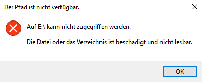

die Festplatte meines Vaters scheint defekt zu sein. Wenn ich sie anstecke wird zwar "Datenträger E" angezeigt, jedoch ausgegraut. Wenn ich das dann anklicke, erhalte ich eine Fehlermeldung:
Ich habe meinen Vater gefragt, ob sie ihm runtergefallen ist bzw. ob sont irgendwas "abnormales" mit der HDD passiert ist. Er meinte: Nein, nicht das er wüsste. Gehe dennoch (leider) von einem Hardware-Defekt aus, wollte aber vorher euch zu eurer Meinung fragen. Was könnten wir tun, um die Daten zu retten? Muss ich die HDD ausbauen und evtl. direkt über einen SATA-Port an den PC anschließen? Bringt das was?

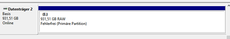

Ich habe mal in der Datenträgerverwaltung nachgeschaut, das wird mit angezeigt:
Der Datenträger hat eine RAW-Formatierung. Was bedeutet das? Wenn ich es nun formatiere, sind ja die Daten weg bzw. muss ich sie dann mit einem Recovery-Tool wiederherstellen, oder nicht?
Du solltest erstmal einen vollständigen CDI Screenshot anfertigen um zu sehen, ob es ein Hardwareproblem sein kann. Ansonsten kann man mal mit Testdisk drüber schauen, ob da Dateien erkannt werden.
Natürlich nichts formatieren oder dergleichen.
Îch schieb dich mal ins Datenrettungsforum.
Wenn du die HDD formatierst, kannst du sie vielleicht wieder normal nutzen.
Wenn du die Daten haben möchtest, dann natürlich nicht formatieren! Sondern mit z.B. Testdisk versuchen zu retten. Im Idealfall von eienr 1:1 Kopie auf eine Festplatte mit ausreichender Größe.
