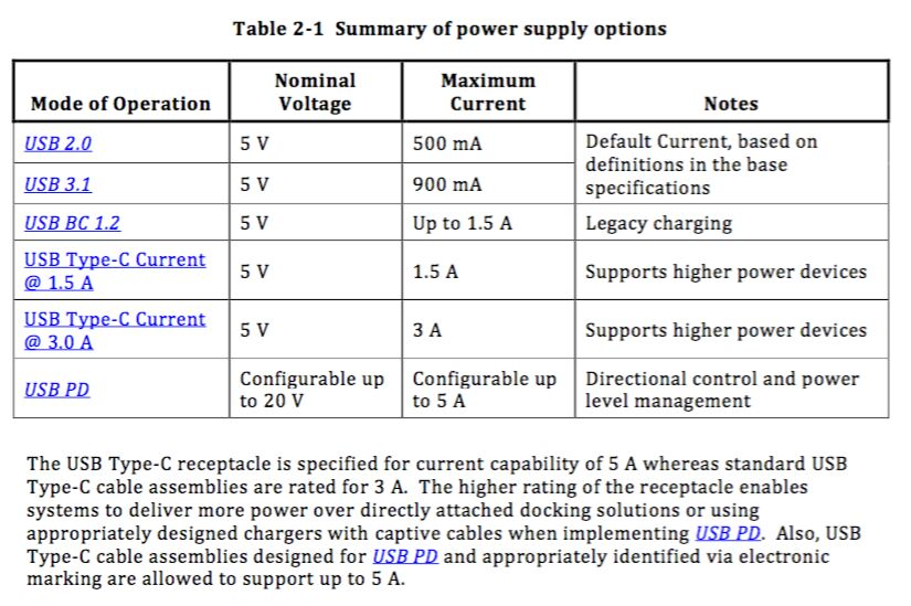

Hast du dazu eine Quelle?
Das einzige was ich finden kann, ist das ein USB-C Anschluss ohne PD mindestens 5V / 1,5 Ampere liefern koennen muss.
