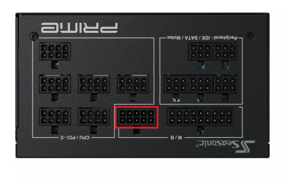

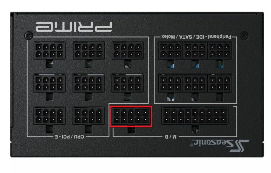

Da wäre ich mir nicht so sicher, denn auf den "Fotos" bei Geizhals sieht man beim 24 Pin Strang Unterschiede. Nicht die Anzahl der Pins aber die Kanten sind anders.
Keine Ahnung ob das jetzt nur im Schema nicht gleich dargestellt ist.
Fotos anbei.

Am sichersten fährst du, wenn du dich diesbezüglich einfach an den Support für eine verbindliche Aussage wendest.

würde dir aber nicht helfen, wenn z.b. der querschnitt der 750er kabel niedriger ist, wie der der 850er version.
schau doch auf seasonic nach, welche kabel innerhalb von NTs zusammen passen. die sollten dort eine übersicht haben, z.b. im forum.
