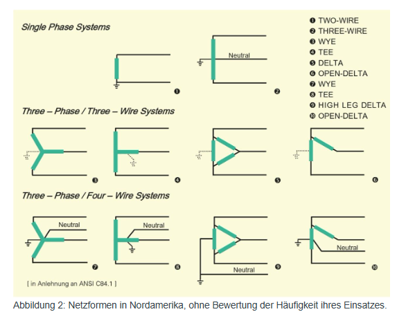

Wie kommst du auf eine Verdopplung, wenn du zwei um jeweils 120° phasenverschobene 120 Volt Wechselspannungen addierst?KarlAlbrecht schrieb:Die legen oft zwei Phasen und Neutral. Zwischen Phase und neutral hast du 110V, zwischen den zwei Phasen (müssen natürlich verschoben sein) sollten es dann 240V sein.
Ja geben sie her, wenn sie entsprechend umgesetzt ist. Die USA haben ein "Split-Phase-System", das aus drei Leitern besteht - einem Neutralleiter und zwei um 180 Grad gegeneinander verschobene 120V Phasen (110V waren es mal).Nephylim schrieb:Wie funktioniert das denn in denn in den USA, oder anderen Ländern mit 110V? Gibt die Hausinstallation das überhaupt her?
In der Hausinstallation wird für die meisten Stromkreise an der Sicherung dann üblicherweise eine der 120V Phasen mit dem Neutralleiter verbunden, womit man eben 120V erhält. Es ist aber zum Betreiben von größeren Verbrauchen (bspw. Klimaanlage, Wächestrockner usw.) durchaus üblich, für die Anschlüsse/Stromkreise dann am Sicherungskasten die beiden 120V Leiter zu verbinden und da diese quasi +120V und -120V sind, ergibt sich daraus erffektiv 240V.

Weil sie um 180 Grad verschoben sind. Das Video von @mibbio erklärt es. Ansonsten: ChatGPT (oder jede andere KI) kann es dir auch sehr gut erklären. Das Stichwort, wie schon genannt: Split-Phase-SystemWeyoun schrieb:Wie kommst du auf eine Verdopplung, wenn du zwei um jeweils 120°C phasenverschobene 120 Volt Wechselspannungen addierst?
Haben die Amis wirklich keinen echten Drehstrom (3 Phasen, jeweils um 120° phasenverschoben), der von den Turbinen in den Kraftwerken erzeugt wird? Wenn man zwei Sinusspannungen mit 180° Phasenversatz addiert, bekommt man natürlich in der Tat die doppelte Spannung. In Deutschland sieht das anders aus: Beim Drehstrom hat man anstelle 230V "nur" 400V (230V mal Wurzel aus3), wenn man über zwei Phasen abgreift.mibbio schrieb:Ja geben sie her, wenn sie entsprechend umgesetzt ist. Die USA haben ein "Split-Phase-System", das aus drei Leitern besteht - einem Neutralleiter und zwei um 180 Grad gegeneinander verschobene 120V Phasen (110V waren es mal).

Doch, gibt es auch. Aber nicht in der Form, wie es bei uns üblich ist. https://de.wikipedia.org/wiki/Einphasen-Dreileiternetz#DreiphasenerweiterungWeyoun schrieb:Haben die Amis wirklich keinen echten Drehstrom (3 Phasen, jeweils um 120° phasenverschoben)
Nicht in normalen Haushalten. Das Video erklärt es in allen Details und ist sehr sehenswert, wenn du dir mal die rückständige Technik anschauen willst..... Dafür kann da selbst jeder an der Hausinstallation basteln, hier wirst du für sowas erschossen. Sowas ist halt Steinzeit...Weyoun schrieb:Haben die Amis wirklich keinen echten Drehstrom (3 Phasen, jeweils um 120° phasenverschoben), der von den Turbinen in den Kraftwerken erzeugt wird?
Und laut dem Wikipedia-Artikel hat dieses Einphase-Dreileiternetz (und auch die Drehstromerweiterung) auch den Nachteil, dass dort (starke) Schieflasten auf den Leitern entstehen können.xexex schrieb:Sowas ist halt Steinzeit...

Die USA haben noch ganz andere Probleme, die freihängenden Leitungen sind eines der größten. Nicht ohne Grund gibt es da gefühlt bei jedem größeren Sturm einen Blackout. Es gibt dort zudem schlichtweg keine "einheitliche" Lösung.mibbio schrieb:dass dort (starke) Schieflasten auf den Leitern entstehen können.
https://www.eaton.com/de/de-de/mark...s/network-configurations---blogs---eaton.html
