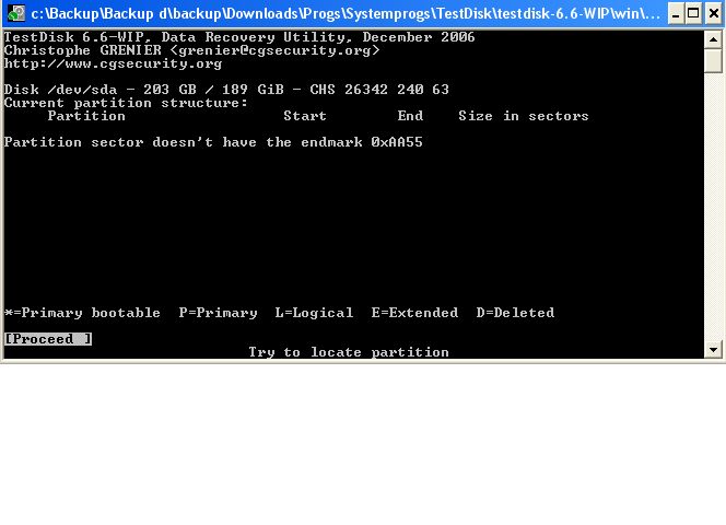

So, nachdem ich gestern mal wieder mit Vista arbeiten wollte, hat er mir irgendwann angezeigt das neue Updates verfügbar sind, die ich dann installieren wollte. Mit unter war es auch ein Update für meine GeForce 7600 GT GraKa. Download kein Thema, dann hat er den Treiber installiert und ich bekam die Meldung von meinem Monitor, das kein Videosignal ankommt. Habe dann noch ein weilchen gewartet und als sich dann auch nichts tat habe ich den Reset Schalter betätigt.
Habe dann ins XP gebootet, wollte auf die HDD mit Vista zugreifen und was soll ich sagen, die wurde im Arbeitsplatz nicht mehr angezeigt. Also im Geräte-Manager geguckt, dort ist sie noch zu finden. Dann dachte ich mir "Puh, Glück gehabt, schaust Du mal unter der Datenträgerverwaltung nach". Das hab ich dann auch getan, auch dort wird mir die Platte angezeigt, allerdings als Status "Nicht Initialisiert" und Dateisystem "Unbekannt"
Habe da auch keien Möglichkeit mehr, da irgendwas zu machen, die einzige Option die ich hätte, wäre eine Konvertierung durchzuführen, die sofort mit einer Fehlermeldung quittiert wird.
Habe dann das Prog "DataRecovery for NTSF2 drüberlaufen lassen, der scheint auch noch irgendwelche Dateien zu finden, allerdings zwigt er mir im zweiten Schriott dann auch keien weiteren Optionen an, und habe auch keine Lust mir die Vollversion zu kaufen dafür, das es damit vielleicht auch nicht klappt.
Gut, hab dann irgendwo was über das Programm "Test Disk" gelesen, runter geladen, gestartet...dort bekomme ich dann angezeigt, das keine Partition gefunden wurde. Also, versucht eine neue zu erstellen, macht er auch nicht.
Nun bin ich ratlos und könnte ganz dringend Hilfe gebrauchen, wie ich meine Platte und am besten evtl. sogar noch die Daten wiederherstellen kann.

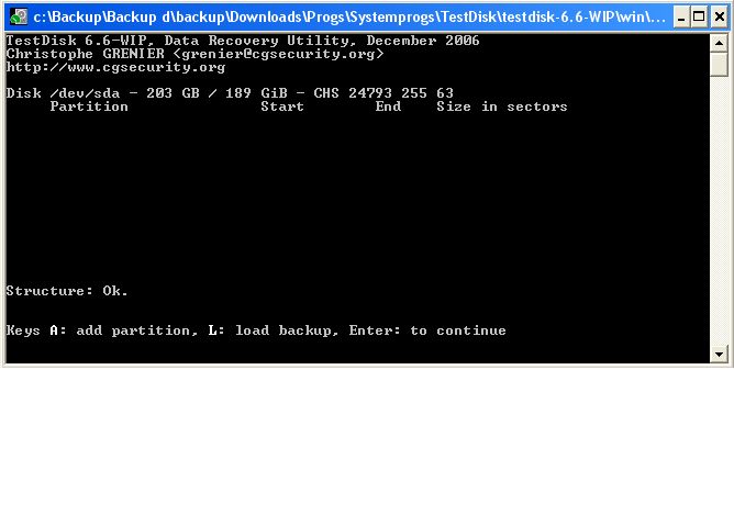

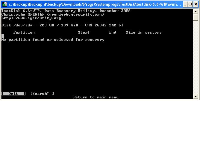

Hallo Fiona,
danke erst einmal für Deine Antwort.
Also das Problem ist, das unter TestDisk die Partition schon gar nicht mehr angezeigt wird, auch eine Suche bringt leider nichts.
Ich habe jetzt nochmal 2 Screens gemacht, vielleicht kannst Du daran schon irgendwas sagen...
Bin jetzt gerade dabei, die tiefere Suche nochmal laufen zu lassen und werde dann nochmal ein ScreenShot machen.

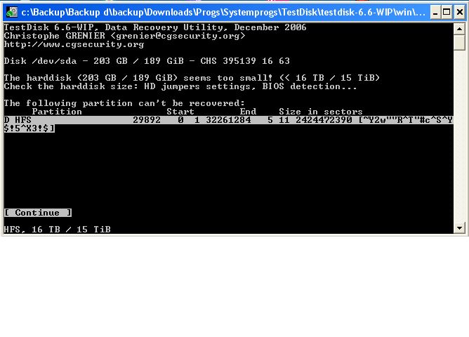

So, hier nun das Ergebnis nach der tieferen Suche.
Ich schätze mal, sieht nich all zu gut für meine Daten aus, oder? :(
Bei dir stimmt vielliecht die Geometrie nicht.
Die ist auf einen nicht so häufigen Wert von nur 240 Heads anstatt auf 255.
Ändere mal die Geometrie auf 255 Heads und schaue ob die dann gefunden wird.
Starte Testdisk, bestätige bei Log-Datei erstellen mit Enter, wähle deine Festplatte und bestätige mit Enter.
Bestätige auch bei Partition Table Typ Intel mit Enter.
Gehe jetzt auf das Menü Geometry.
Gehe dort auf Heads.
Gib dort 255 ein und bestätige mit Enter.
Lasse SectorSize und den Rest in Ruhe.
Bestätige dann mit OK zum verlassen von Geometry.
Du darfst dann Testdisk nicht beenden da du dann die Einstellungen verlierst.
Gehe dann mit dem Pfeil auf Analyse bestätige mit Enter und setze mir einen Screenshot.
Bestätige bei Proceed und setze mir auch einen Screenshot.
Du kannst da auch mal die Partitionen wenn die gefunden werden markieren, die Taste p drücken und schauen ob du deine Daten siehst.
Zurück kommst du mit q drücken.
Wenn keine Partition gefunden wurde;
Bestätige weiter bis du zum Menü kommst wo unten steht [Quit] [Search] [Write] und gehe mit dem Pfeil auf [Search] (tiefere Suche) und lasse es laufen.
Setze mir einen Screenshot
Teile es mit.
Viele Grüße
Fiona

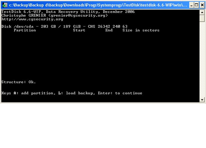

Hallo Fiona,
danke für die Info, habe die Heads jetzt mal auf 255 gesetzt, aber auch dort wird keine Partition gefunden, weder mit der normalen suche noch mit der tieferen Suche.
Hier nochmal die Screens.
Dann versuche es mal mit 16 Heads.
Ist dieselbe Prozcedur.
Suche kann länger dauern, da die Cylinderanzahl hochgeht.
Ansonsten kommt der Versuch die mal mauell einzugeben.
Infos folgen.
Viele Grüße
So, hab es jetzt nochmal mit 16 Heads durchlaufen lassen, jetzt hat er irgendwas gefunden...
Irgendwie bin ich grad ein wenig irritiert, warum er eine HFS Partition findet ?!?! Die Platte war eigentlich mal in NTFS formatiert worden.
Die Daten schätze ich jetzt einfach mal kann ich abhaken, oder?
Das Testdisk Überbleibsel von einer Macintosh-Partition findet, liegt eher daran das Testdisk nur ein Überbleibsel so erkannt hat.
Da Testdisk viele Partitionstypen erkennt kann es ignoriert werden.
Es ist wohl schwierig festzulegen ob das Dateisystem oder der Bootsektor und Backupsektor beschädigt sind.
Vielleicht solltest du mal das unbekannte Dateisystem löschen, neu starten und dann versuchen zu initialisieren.
