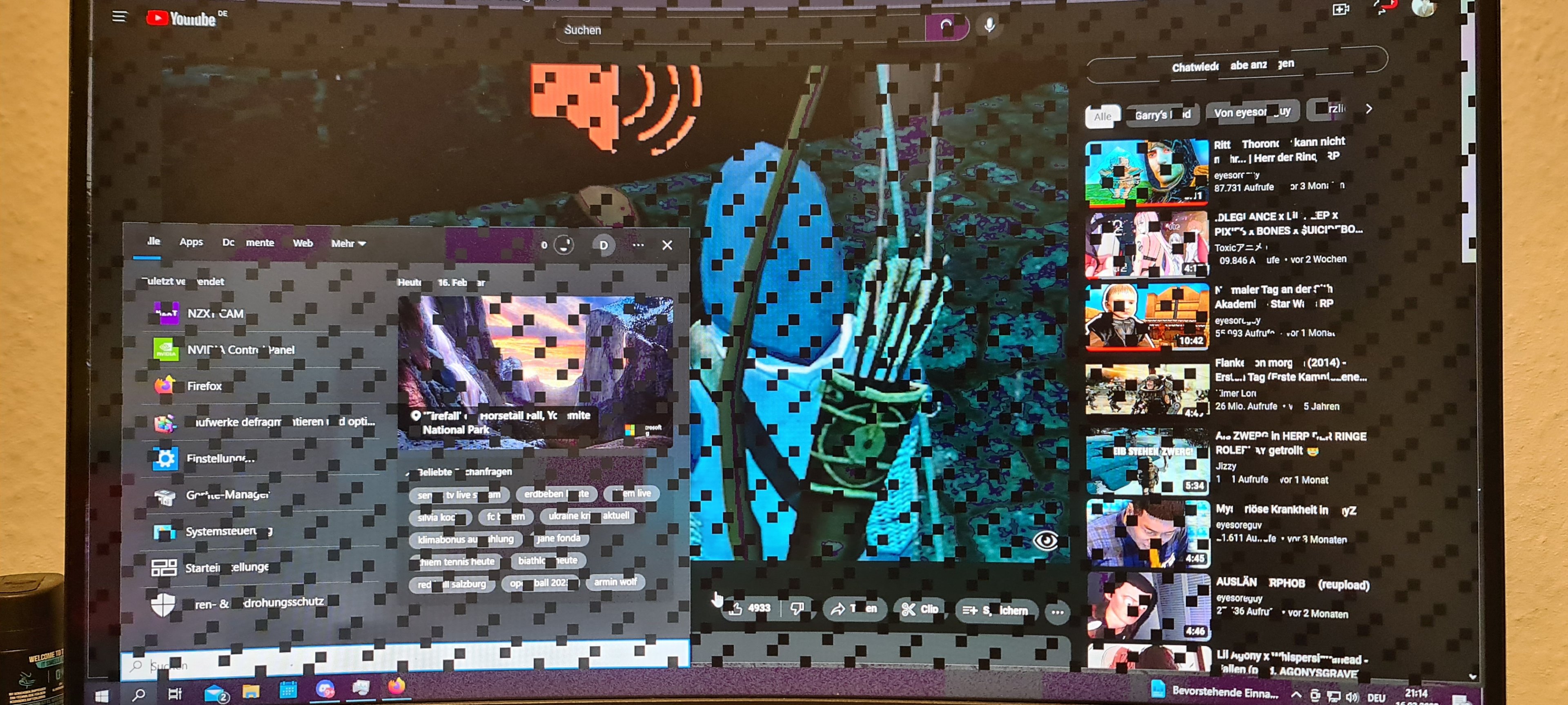

Das Bild mit den lustigen fehlerhaften Quadraten weist auf eine sterbende GPU hin. Das System ist durchaus in einem stattlichen Alter.

Das Fehlerbild schaut nach sterbendem VRAm auf der Grafikkarte aus

schaut nach defektem VRAM der Grafikkarte aus.

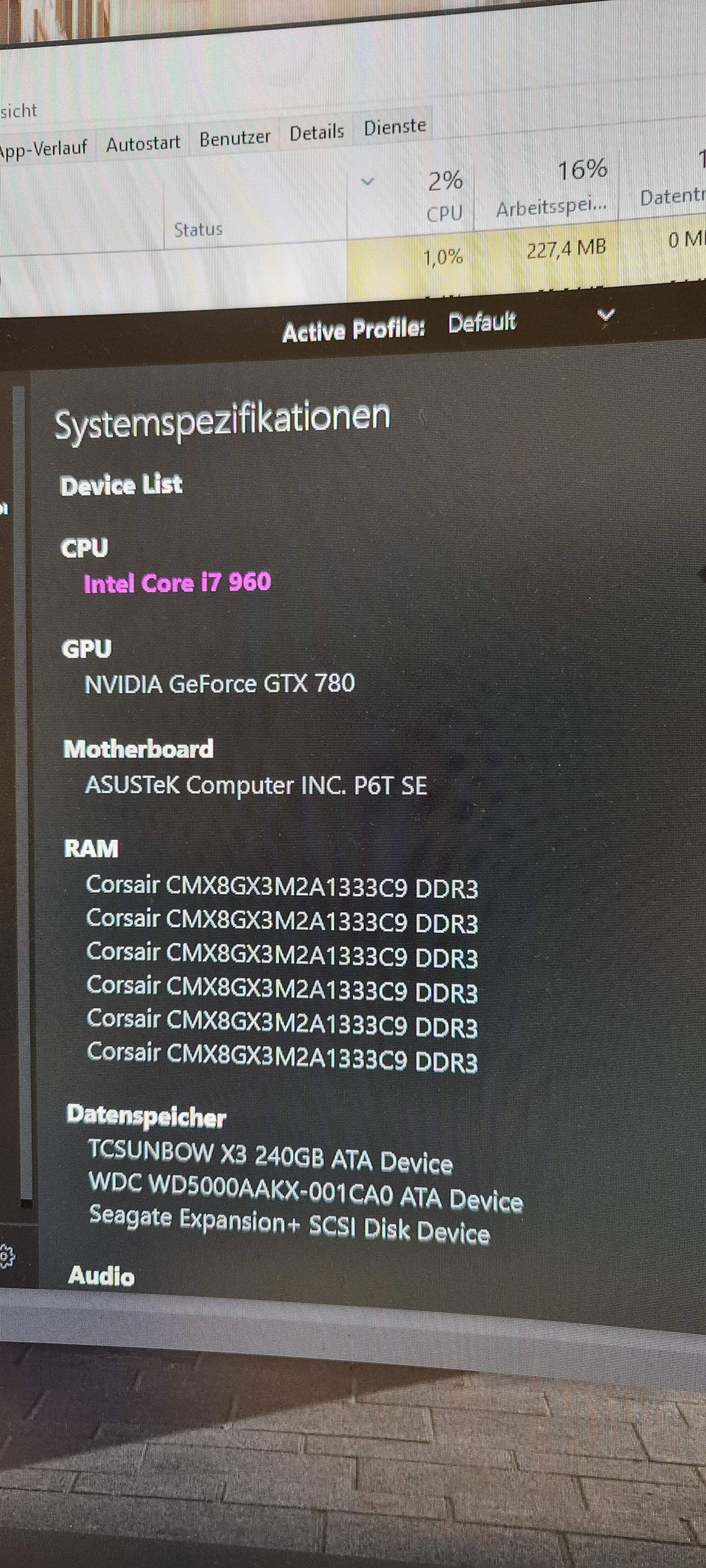

Keine Ahnung um ehrlich zu sein
VRam ist der Speicher auf der Grafikkarte. Das Fehlerbild ist da recht eindeutig. Mit Beheben ist da nix, zumal die Grafikkarte heute vermutlich nur noch nen Zehner wert ist.
Mach es, wie von mir vorgeschlagen, dann sehen wir weiter
Ratlos83 schrieb:
Würde auch als erstes mal die Grafikkarte ausbauen, der Prozessor müsste doch eine integrierte Grafik haben, oder irre ich mich? Dann Monitorkabel ans Mainboard und gucken, ob er so läuft.
der i7 960 hat keine iGPU
Reaktionen: Ratlos83 und Weedlord

OK, sehe, dass die CPU tatsächlich keine interne Grafik hat. Dann bleibt nur der testweise Einbau einer anderen Grafikkarte.
Naja, die gtx 780 war schon sehr alt. Irgendwann stirbt die halt, ist ja jetzt nicht so das dir nee 1000 € GPU außerhalb der Garantie verreckt ist.^^
