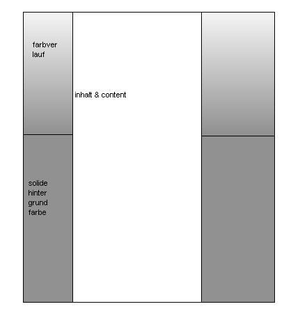

ach, mir ist noch was eingefallen..
bei hohen auflösungen würde sich das hintergrundbild wiederholen (also übereinander, was natürlich blöd aussieht), also könntest du das entweder ewig lang machen (so 1x1600) oder du teilst die beiden randframes horizontal (siehe bild).
dazu müsstest du nur eine horizontal geteilte frameseite erstellen und in der vertikal dreigeteilten frameseite für die äußeren beiden frames die neue horizontal geteilte seite als quelle angeben.
im oberen teil der horizontal geteilten seite gibst du den farbverlauf, und dem unteren teil gibst du einfach die farbe des hintergrundbildes unterhalb des verlaufes.
mfg
IRID1UM
ps: ich hab mal in der gepackten datei eine dummy seite eingepackt, damit du dir das anschauen kannst. der rest sollte einfach sein. ich hab das schnell mit frontpage erstellt, und die seitennamen so gelassen, wie FP sie erstellt hat, also nicht wundern.
doppelklick auf index.htm ruft die dreigeteilte seite auf, wobei neue_seite_1 in der mitte ist und neue_seite_3 jeweils am rand. n_s_3 ist selbst wieder eine frameseite, die den oberen teil für den farbverlauf aufruft (neue_seite_4) und den unteren für die solide farbe (5)
alles klar? ;)
