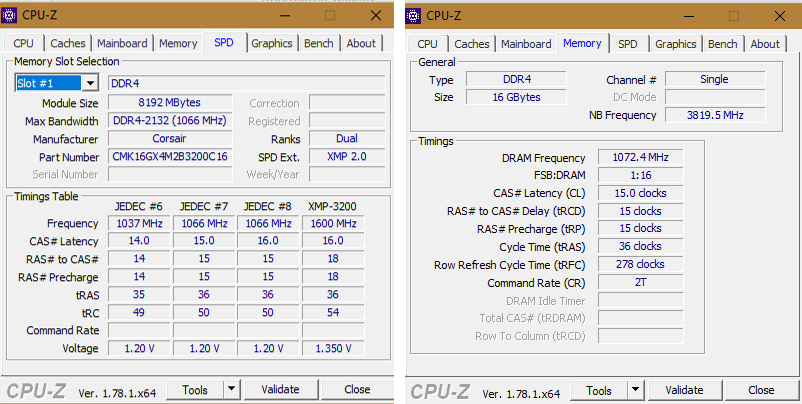

So ich hab das Programm zum laufen gebracht tatsächlich ist mein i5 6600 immer zu 98-100% Ausgelastet. Könnte es sein das der komisch taktet oder ähnliches? Oder muss wohl irgendwann n i7er her.
Was mich nämlich extrem verdutzt: Ich erwähnte ja des öfteren das mein alter 500€ Aldi rechner teilweise besser klarkam. Kann es sein dass das alte Mistding einen bessern i5er hatte als mein aktueller obwohl der schon 4 Jahre Alt sein dürfte?
Du kannst auch den Prozesortakt einblenden aber ich fürchte der i5 ist ganz legal am Limit. Das der alte Rechner es teilweise besser gemacht hat kann eher an einer schnelleren Grafikkarte oder anderen Einstellungen liegen. Wenn die GPU schneller ist, fordert diese öfter aktualisierte Daten zur Spielszene von der CPU, die damit mehr Arbeit zu leisten hat...dann in ein Limit rennt und dann ruckeln verursachen kann. Auch gibt es je nach Spiel ein paar Grafikeinstellungen, die die CPU mehr belasten, wenn diese aktiviert sind....Und wenn du Aufnimmst spielen natürlich auch da die Einstellungen eine große Rolle.
Wenn dein jetziger nicht irgendein Problem hat(Kühler sitzt nicht richtig und der Takt geht in den Keller). Dann ist der auf jeden Fall schneller als ein 4 Jahre alter i5...nur je nach Anwendung und Taktung ist der Unterschied gering. Es gab halt jedes Jahr nur wenige % verbesserung und am Ende kann ein alter i5 mit Übertaktung und schnellem Speicher an einen neuen i5 praktisch aufschließen. Wenn beide/keiner übertaktet sind/ist dann bleiben oft nur ca 15-25% Leistungsunterschied.

-SLOT 1-2 Sind exakt die gleichen und SLOT 3-4 Sind nicht belegt.
-BIOS Update (.CAP) Datei runtergeladen aber ehrlich gesagt keine Idee was man damit anfängt ( Sorry! )
Halt dich fest, die RAMs sind in den FALSCHEN Speicherbänken drinne die gehören in die 2. und 4. Speicherbank aber der CPU.
Dazu kommt du mußt im BIOS ein X.M.P. Speicherprofil für DDR4-3200 Mhz einstellen.
Das BIOS Update lassen wir mal außen vor und heben es auf wenn sich wirklich NICHTS ändert.
Nicht in diesem Mainboard. Würde ich sie anders angeordnet als jetzt reinstecken würden sie nicht angenommen werden. Es gibt solche und solche Mainboards, manche nehmen die Paarweise manche über Kreuz =)
Davon habe ich leider keine Ahnung.
Die neuste BIOS datei wird auch nicht vom BIOS als akzeptable BIOSVersion gelesen.
So haste aber einen hohen Leistungsverlust, der Datendurchsatz ist 5%+ geringer in Single-Channel Modus, ich glaub auch nicht dasses in Sindglemode stabil laufen wird.
Vllt hast noch Glück dass das XMP Profil reicht, tschüss.
Meine RAM ist nur zu 50% max. ausgelastet/sind nicht das Problem/wie gesagt es ist nicht möglich in dieser Anordnung.
Nett gemeint aber das hilft aktuell nicht =) Trotzdem danke.
Casecooler91 hat durchaus einen guten Punkt gebracht. Du hast 3200er Ram der mit 2133MHz läuft und nicht im dual channel betrieb(ich hab jetzt keine genauen Zahlen aber einige % Leistung sind das auch). Die Auslastung des RAMs bezieht sich auf die Menge die verwendet wird. Die RAM Geschwindigkeit verändert aber die Leistungsfähigkeit der CPU, weil die länger oder kürzer auf Daten warten muss. Je nach Anwendung bringt das dann "Nichts" bis "eine ganze Menge". In dem oben verlinkten Artikel zu i5 2500K gegen i5 6500 sieht man, das der Wechsel von 2666 auf 3200er RAM in Witcher 3 14% mehr durchschnittliche fps gebracht hat. Für dich könnte der Sprung also noch größer ausfallen und entspricht der Leistungssteigerung von mehreren Intel-Prozessorgenerationen.... jetzt kostenlos, da du den teuren RAM ja schon gekauft hast.
Ich nehme an, du hast den Ram in A1 und A2 gesteckt und daher läuft er im singlechannel. Die müssten aber in A2 und B2(Frag mich nicht, warum man immer die Nummer 2 zu erst besetzen muss, sagt halt das Handbuch).
Zu XMP Profilen(voreingestellte RAM Einstellungen/Autoübertaktung) kann ich nicht wirklich was finden, und da dein Speicher nicht auf der Kompatibilitätsliste steht(in der Regel nicht weiter schlimm), weiß ich auch nicht ob das Mainboard damit was anfangen könnte.
Also wenn du den RAM umgesteckt hast(oder auch nicht aber dann verlierst du wieder etwas Leistung wegen fehlendem Dual channel), gehst du im Bios auf den Karteikartenreiter "AI Tweaker" und stellst unter DRAM Frequency die Geschwindigkeit ein. 1600Basis clock ergeben 3200MHz..1400=2800...wird effektiv verdoppelt. Da so exreme Werte wie 3200 schon über den Spezifikationen der Speicherkontroller liegen und der Speicher bei dir laut screenshot mit besseren Timings als vorgegeben eingestellt ist, würde ich erstmal nur auf 1400(effektiv 2800) stellen und probieren ob das klappt....Timings einstellen ist mir zu kompliziert zu erklären^^.
Es ist nicht viel Arbeit und du bekommst je nach Situation einen Leistungssprung, den du sonst nur durch starkes Übertakten deiner CPU erreicht hättest. Ich würde den Mitnehmen und eventuell bringt es dir auch in BF1 in fordernden Szenen ein paar %.
Aber denk daran, das das sehr Situationsabhängig ist. In der Benchmark Sequenz von CB spielt die CPU gar keine Rolle. Gerald läuft 25 s lang an einem Fluss entlang, platscht einmal durchs Wasser und springt am Ende über einen Zaun...Alles ohne Gegner oder NPCs und daher ohne CPU Belastung. Der verlinkte Test mit den 14% Steigerung ist ein Lauf durch die belebte Stadt Novigrad und damit das vermutlich fordernste das das Spiel zu bieten hat.
Das hört sich sogar wirklich Logisch an (mal abgesehen davon warum A2 und B2 belegt werden müssen : P).
Sprich ich muss den 2ten und 4ten Slot nutzen für die RAM Module? Meinst du ich sollte dann auch direkt versuchen den Kühler richtig herrum einzubauen wenn ich schonmal dabei bin? Ich habe mir mal deine Anleitung wegen dem BIOS im Handy gespeichert sodass ich später wenn ich am PC rumwerkeln sollte das ganze ablesen kann, aber ich muss sagen ich hab noch ein wenig bammel.
Wo soll das logisch erscheinen ? Die RAM Belegung steht im Handbuch vom Mainboard, und das macht jeder Hersteller WIE ER will. ;) ich wollte aufkommenden Enthusiasmus im Bezug auf "ich bau mal um" keinesfalls ersticken, weiter machen. Immer schön den Netzstecker vor dem handtieren ziehen.

@emeraldmine Habe nochmal im Handbuch nachgeschaut und nichts gefunden ehrlich gesagt. Aber wenn mir sogar 2 Leute sagen ink. dir, dass die RAM-Module in den 2ten und 4ten Slot gehören dann probier ich das nochmal auch wenn ich der meinung bin das es nicht funktioniert hat (weiss aber natürlich nicht mehr ob ich die kombination ebenfalls probiert habe 100%). Zumindest geh ich mal davon aus das ihr eher wisst wovon ihr redet als ich in diesem Thema =) Ich hatte durch deinen recht kurzgehaltenen Text nicht rausgelesen dass sich das auch auf die CPU leistung auswirkt.
@Baal Netbeck habe jetzt im AI Tweaker auf 1400 eingestellt. Jetzt ist meine Taktrate auf 700 mhz ich glaube du meintest ich solle direkt auf 2800 hoch in meinem fall.
