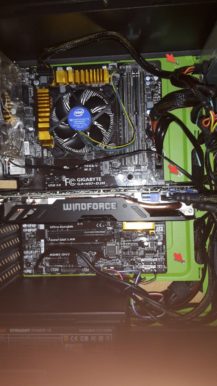

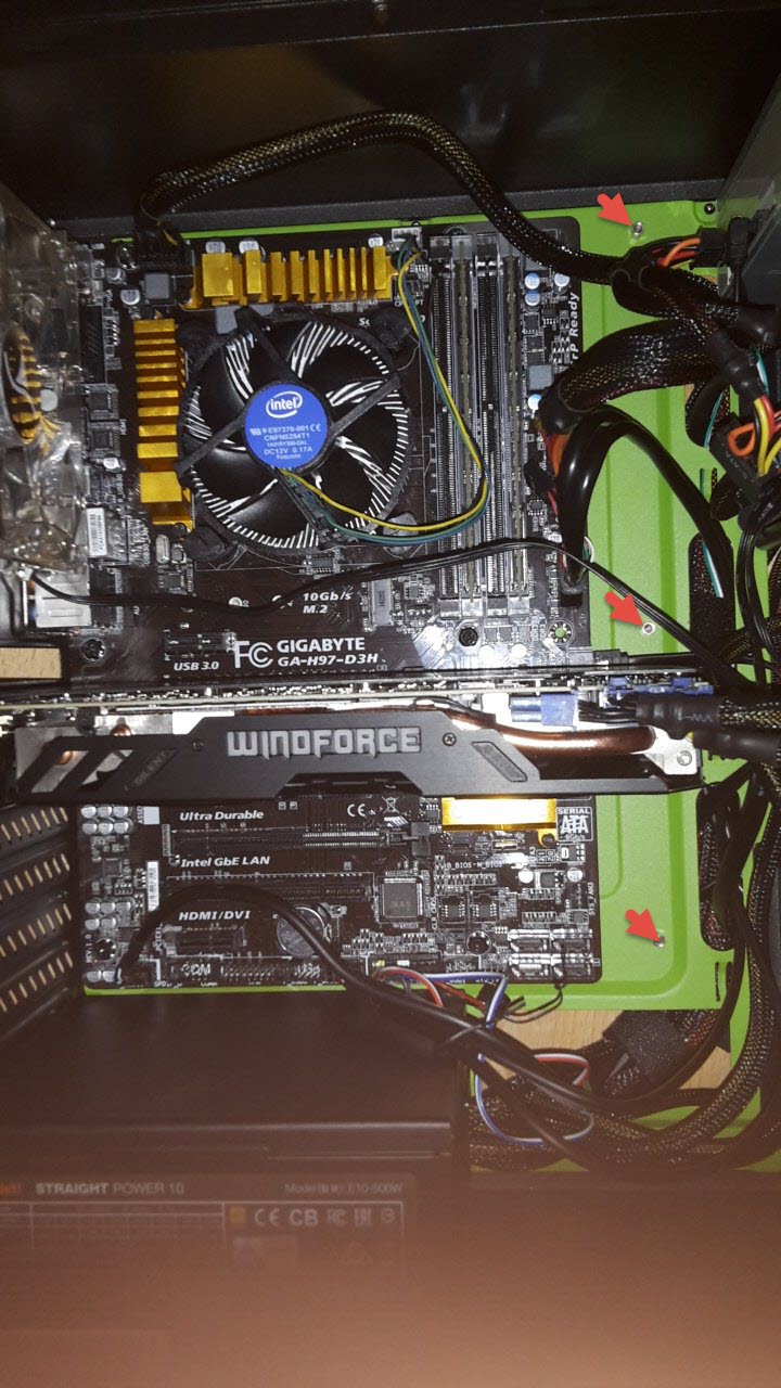

Hast du die Abstandshalter auch nur dort montiert wo Bohrungen im Board vorhanden sind?
Denn Rechts sehe ich Abstandshalter die nicht gerbraucht werden!
Wenn du auch unter dem Board nicht benutzte Abstandshalter montiert hast versucht das einen Kurzschluss.

PCTüftler schrieb:Hast du die Abstandshalter auch nur dort montiert wo Bohrungen im Board vorhanden sind?
+1
Das solltest du unbedingt kontrollieren! Bau doch einfach mal das ganze Board aus und probiere es auf einem nichtleitenden Untergrund aus.
Außerdem solltest du kontrollieren, ob die CPU richtig herum im Sockel sitzt!

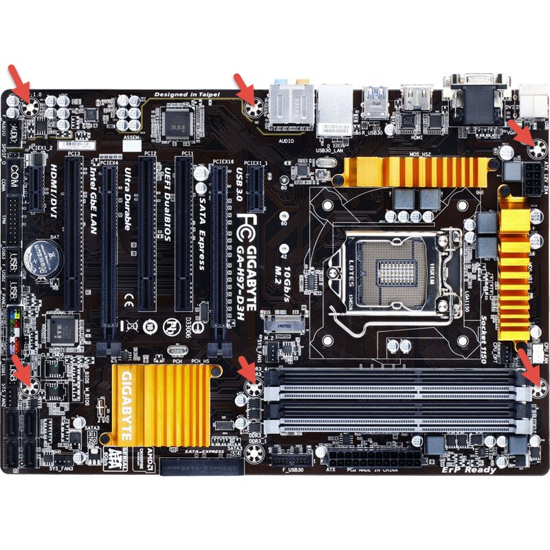

Es ist aber nicht gesagt, dass die bereits im montierten Abstandhalter auch mit den Löchern im Motherboard für die Monateg übereingestimmt haben.
Also schrauben raus und kontrollieren und ob auch nur an den Stellen wo das Motherboard ein Loch für die Montage auf dem Tray / Abstandhalter ein Abstandhalter montiert ist. Wenn nicht, entsprechend der Löcher im Motherboard umsetzen.
Sollte ein Abstandhalter an einer Stelle im Gehäuse angebracht sein, wo das Motherboard kein Loch für die Montage hat, kann es einen Kurzschluss geben und dieser schlimmstenfalls das Motherboards in Nirwana schicken = defekt!
Hier sind die 6 Löcher markiert
und auch nur an/ unter diesen 6 Löchern darf ein Abstandhalter angebracht sein!

Es geht ja nicht um die 3 markierten Abstandhalter
sondern um Abstandhalter die sich evtl. unter dem Motherboard befinden wo sie aber nicht hin gehören. Und wenn sie da an einer falschen Stelle montiert/ angebracht sind, kann das zu einem Kurzschluss führen. Und wenn Kurzschluss, dann meistens Motherboard im Arsch.
Bau das Board mal komplett aus, leg es auf ne Pappe oder so, schließe nur einen RAM Riegel, CPU mit Kühler und das Netzteil an. Keine Grafikkarte anstecken, sondern den Monitor onboard anschließen und auch keine Laufwerke Festplatten anschließen. Dann mit nem Schraubendreher die zwei Pins für den an/aus Taster für 1-2 Sekunden brücken, der PC sollte angehen und ein Bild auf dem Monitor erscheinen.
Wenn nicht mal anderen RAM Riegel testen bzw die CPU nochmal ausbauen und gucken ob die richtige im Sockel sitzt oder Pins im Sockel verbogen sind.
