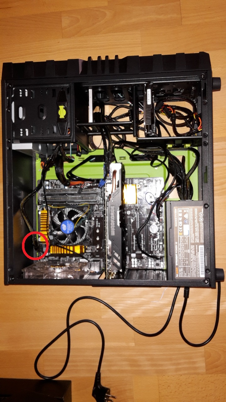

whoa Danke für die vielen Antworten sobald ich zuhause bin mach ich ein Bild vom PC. das ist übrigens mein erster selbstgebauter Bitte nicht zu streng sein ^^

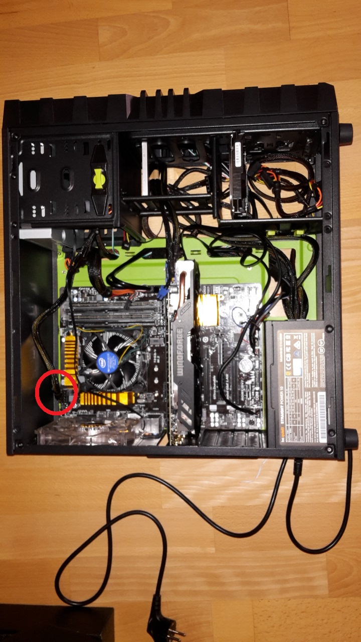

KodeX schrieb:
Ich habe schon öfters erlebt, dass das 8-Pin-ATX- mit dem 8-Pin-PCIe-Stromkabel verwechselt wurde. Der Fehler, den du beschreibst, klingt für mich jedenfalls ziemlich klar nach einem Problem mit dem 8-Pin-ATX-Anschluss.
Schaut auf den ersten Blick eigentlich ganz ok aus. Überprüf mal das was KodeX oben beschrieben hat. Es kann sein dass du den 8Pin PCI-Stecker den man für die zweite Graka braucht am Mainboard angesteckt hast. und ned den 8PIN ATX Stecker. Ich habs mal mit einem Roten Kreis markiert.
geht nicht ich höre keinen Ton.
Er scheint das richtige Kabel eingesteckt zu haben. Die PCIe-Stecker sind blau.
Generell fände ich aber ein hochauflösendes Bild aus mehreren Perspektiven besser.
