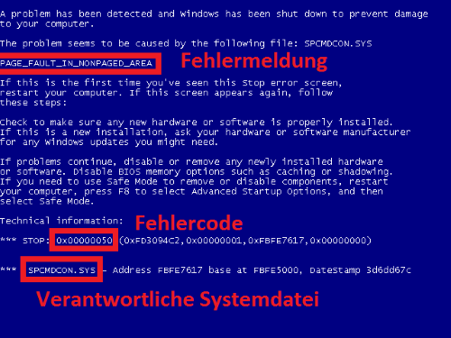

meinst du ein Bluescreen mit Text so wie dieser? bluescreen-unter-windows_5332feea.png da wäre natürlich interesant welche Fehlermeldung und Fehlercode drauf stand.
