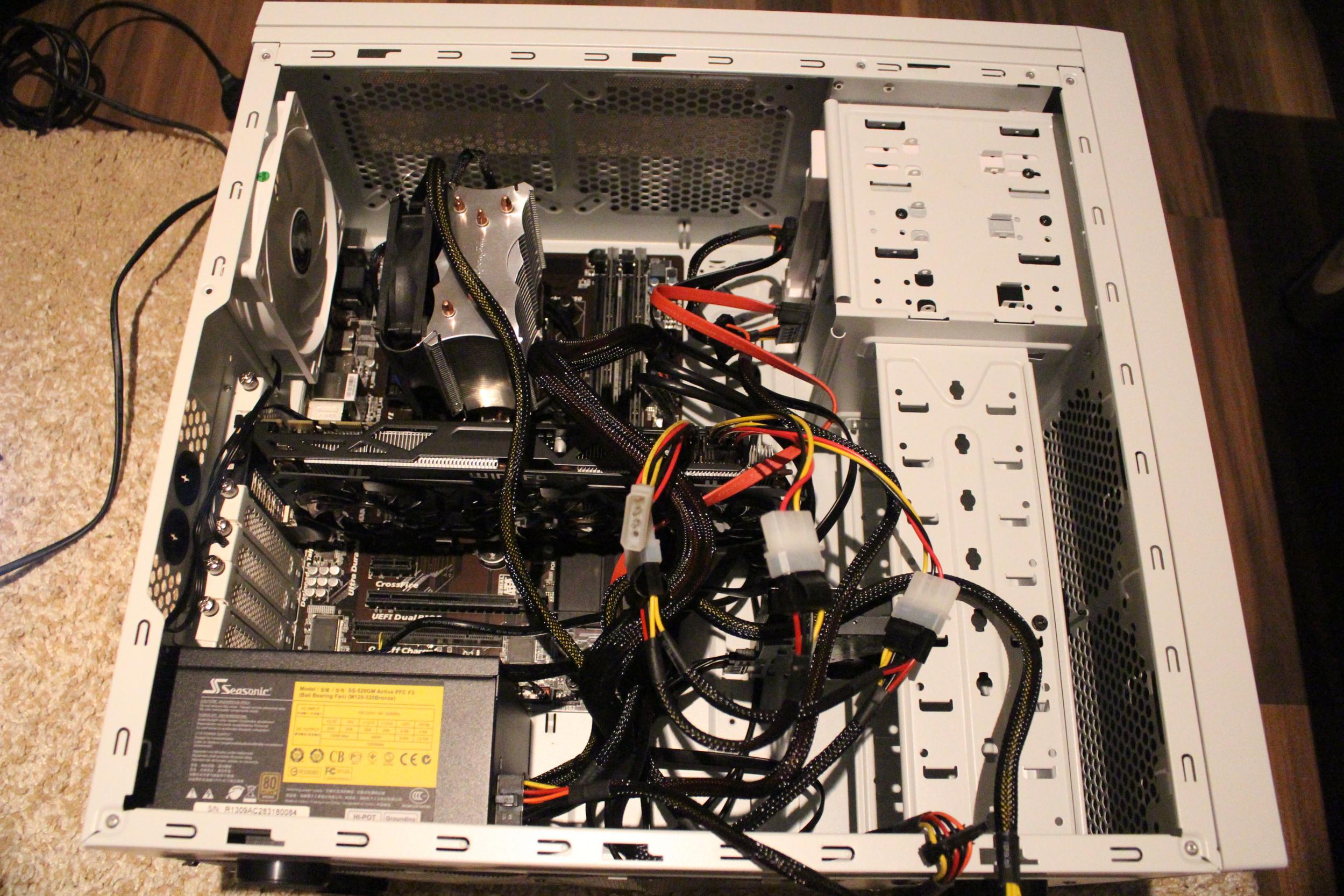

irgendwas scheint wohl schief gelaufen zu sein beim Zusammenbau meines PC-s. Meine Vermutung liegt darin, dass es am Mainboard liegt, da Netzteil Lüfter, Gehäuse Lüfter und das Laufwerk funktionieren. Der Rest (Mainboard zeigt keine Wirkung). Der Pc geht beim Starten kurz an und nach ca 3 sek wieder aus. Und wie schon oben beschrieben Netzteil Lüfter, Gehäuse Lüfer und Laufwerk schalten sich ein.

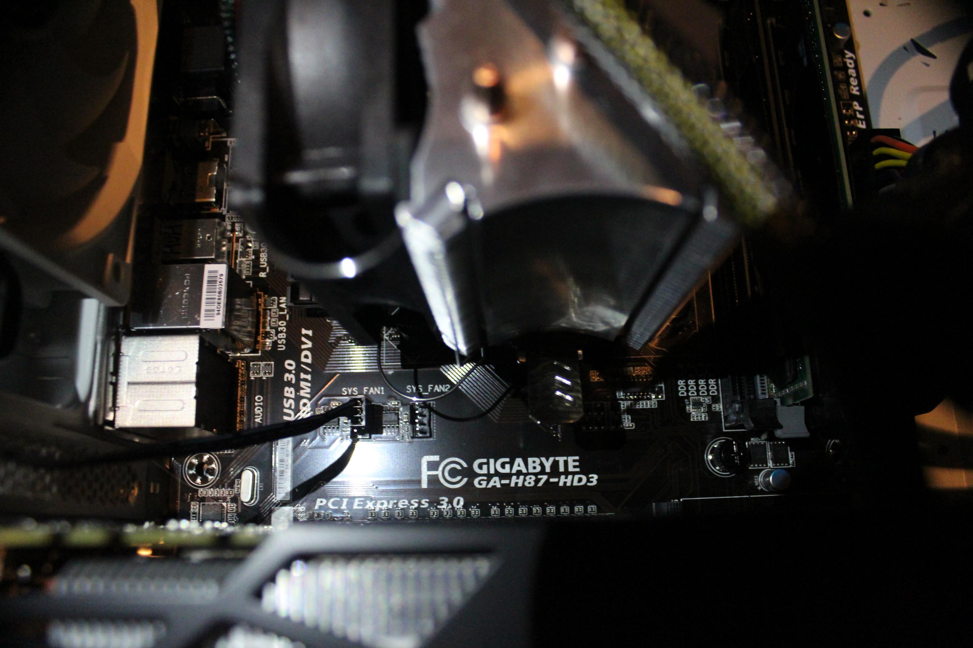

Bild 5
Kabel hab ich alle überprüft schlagen auch alle an und angehen tut er auch sofort jedoch nur Netzteil und Lüfter. Hab jetzt mal die Null-Methode getestet und nur Kühler und Cpu angeschlossen, jedoch funktioniert nur der Gehäuse Kühler. Und ja ich hab das Mainboard mit den Gehäuse schrauben angeschraubt, könnte sehr gut daran liegen, da ich das Mainboard nicht an allen Schraubenlöcher anschrauben konnte (musste zuviel druck ausüben und wollte sie nicht kaputt machen) und habe nur 3 Schrauben verwendet.

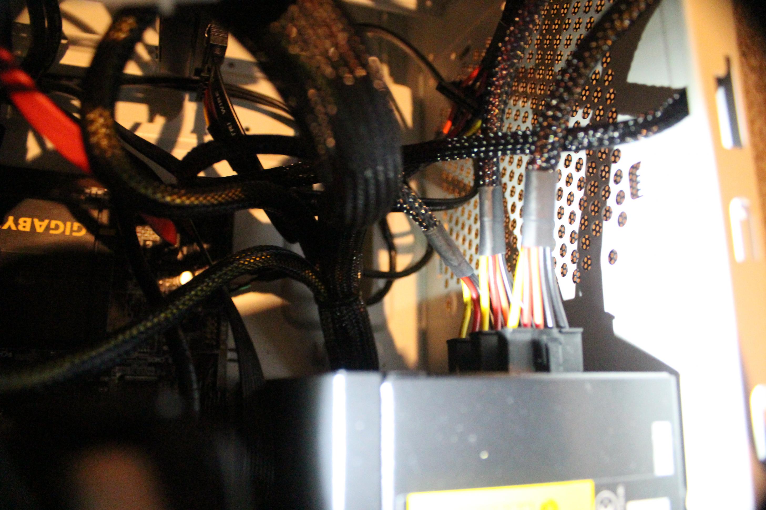

Ach ja, und dein NT wird unter Last zu schwach für die GTX sein. Das + Pcie Adapter + nur 3 Molex statt 4 angeschlossen^^ diese Kombination kann gar nicht gehen, auch wenns jetzt anscheinend am Mainboard liegt.

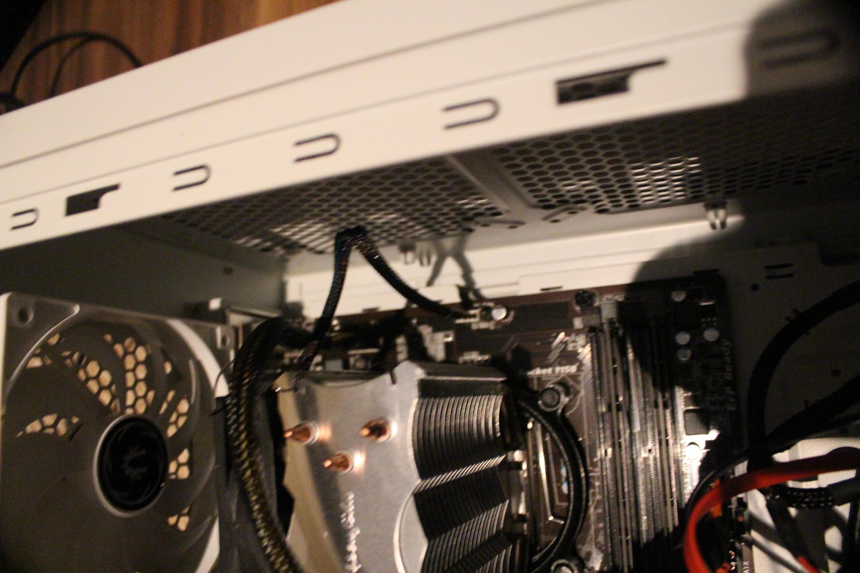

ganz klar abstandshalter, auf einigen bildern sieht man dass abstandshalter-löcher frei sind, außerdem glaube ich du hast dein cpu-kühler falsch herum angebaut...
Auf Bild 5 erkenne ich nochwas auf der linken Seite , da ist ein unberührtes Mainboard Schraubloch und wenn ich das Bild Groß klicke erkenne ich nichts unterm Board ! Was darauf hindeuten könnte das Board liegt hinten am Gehäuse möglicherweise auf und bildet ein fetten Kurzschluss fürs NT und was tut ein gutes braves Netzteil ? Es geht sofort aus ;)
am besten du baust das mainboard nochmal aus, und platzierst die abstandshalter richtig, diese teile
es müssen genau sieben stück sein, nicht mehr, nicht weniger
die abstandshalter dürfen sich nur an stellen im gehäuse befinden wo auch ein abstandhalterloch im board ist, wenn du ein abstandhalter übersiehst und der ist später an einer stelle an der er nicht gehört -> KURZSCHLUSS, und du hast im schlimmsten fall deine hardware gehimmelt.

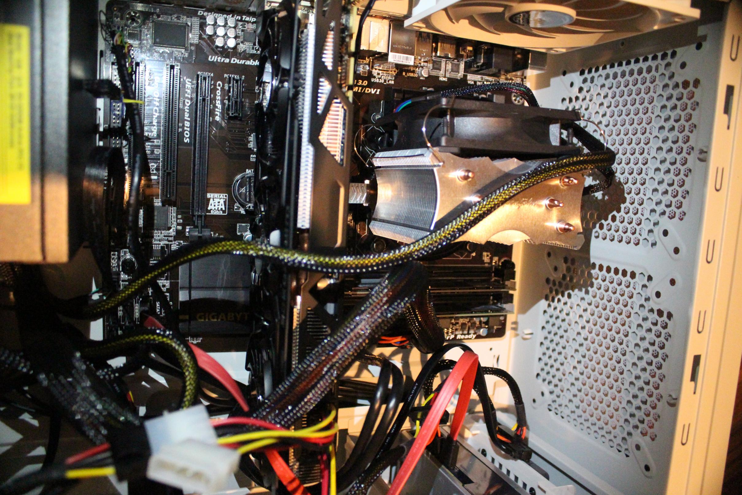

dein cpu-lüfter ist falsch herum, und warum hast du deine grafikkkarte über molex-adapter mit dem netzteil angeschlossen...

Dan wars wohl wie ich vermutet haben das Mainboard^^ Ich werd mal nach den Schrauben suchen, die hab ich glaub nicht mitgeliefert bekommen bzw noch nicht entdeckt bei den ganzen Verpackungen :( ... Hab grad Probleme das Mainboard wieder auszubauen, scheint zu klemmen und arg ziehen will ichda nicht, da ich nicht will, dass es kaputt geht... Den Kühler hab ich extra auf die andere Seite gebaut, weil er sonst den Platz für die RAM verbraucht. Und bei der Graka, da hat ich kein anderes Kabel O_o

Du musst entweder alle Molex - Kabel in die Adapter geben oder ein neues Netzteil kaufen und das jetzige verkaufen (wäre mein Tipp).
Die GTX 770 braucht als Absicherung 42 A auf 12V und dein Seasonic hat 40A (das würde ja noch gehen), aber mit Adaptern wirds brenzlig.
Hättest beim Brenner etwas sparen können und dafür ein starkes BeQuiet Pure Power kaufen können ;)
Und dein Seasonic hat 1x8Pin und 1x6Pin PCIe.^^

Nein. Diese Aussage ist Blödsinn. Da ist genug Platz auf der anderen Seite, mit der aktuellen Konfiguration schadet der Lüfter mehr als er bringt, da er gegen den kompletten Airflow im Gehäuse arbeitet. Aber ich sehe hier so viel im Argen liegen, dass ich dir nur noch raten kann einen versierten Freund zu fragen oder ggf. das Ding mit zum Profi zu nehmen. Das wird so nichts.

Also wenn das nicht zu eng wird, werd ich dan den Kühler auf die andere Seite bauen und wegen der Graka werd ich mal nach den richtigen Kabeln schauen, da ich bis auf die Graka und das Mainboard anschrauben alles richtig gemacht habe, dürfte es dan klappen. Wegen dem Netzteil, in Forumen wurde mir sogar Netztteile mit weniger Watt empfohlen und da mein jetztiges 550W hat, wollte ich auch in einem 500W bereich bleiben. Außerdem könnte ich das Netzteil noch zurückschicken und ein neueres Anfordern, wenn das doch nicht reichen sollte.
Hast du den Verbrauch mit seinem System gemessen? Ich glaube nicht. Außerdem hab ich im selben Satz geschrieben, dass es gehen würde, wenn er keine Adapter nehmen würde (die er ohnehin nicht braucht).
Die GTX 770 ist eben im Gegensatz zur z.B. gleich starken R9 280X ein enormer Stromfresser. 40A sind eh
ziemlich gut bei 500W. Hauptsache du nimmst die normalen PCIe Stromkabel.
bau den kühler nicht ab, sonst hast du später lufteinschlüsse in der wärmeleitpaste, und du hast betimmt keine ersatzpaste... setz einfach den lüfter mit den klammern auf die andere seite
