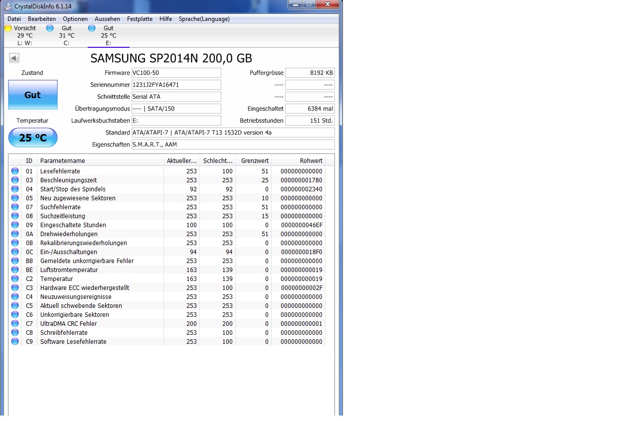

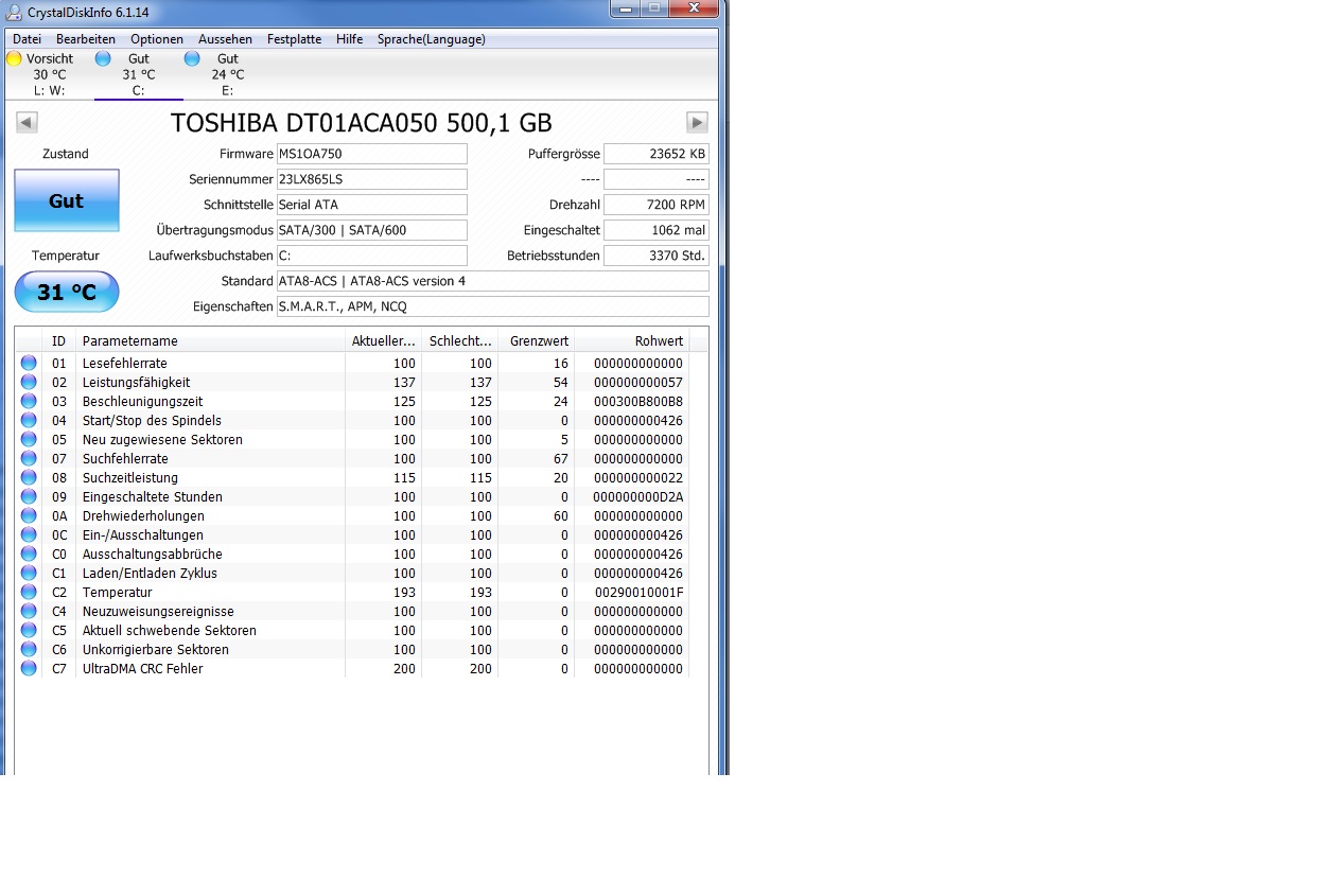

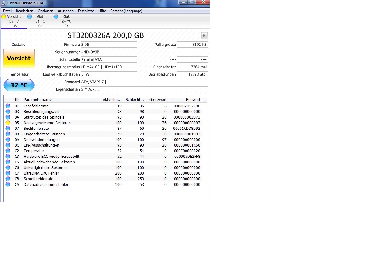

Mit CrystalDiskInfo. Am besten mal einen Screenshot machen (mit allen Details) und den hier hochladen; das geht ja über das Board.
Hier das Ergebnis:
Krass, was ist denn bitte mit Laufwerk E: ? Gerade mal 151 Stunden im Betrieb gewesen, dafür aber weit über 6.000 Einschaltungen?! Das sind ja gerade mal ~90 Sekunden Laufzeit pro Einschaltung... :eek:
Joah und dein Laufwerk L: und W: sind betroffen, das siehst du ja. Die Platte hat wohl schonmal ein paar defekte Sektoren ausgetauscht.
Gut, eine 200 GB Platte ist auch nicht mehr von gestern und da kann man eigentlich nur raten, dieser Platte keine wichtigen Daten mehr anzuvertrauen. Die kann heute oder morgen den Geist aufgeben (oder weitere defekte Sektoren enthalten und Daten werden somit teilweise unlesbar) oder die läuft weitere Jahre. Das kann dir niemand vorhersagen ;)
Laufwerk E ist ne Musiksammlung, da wird nur ab und an mal ein Lied über Wlan geholt.
Das L / W werde ich dann austauschen.
