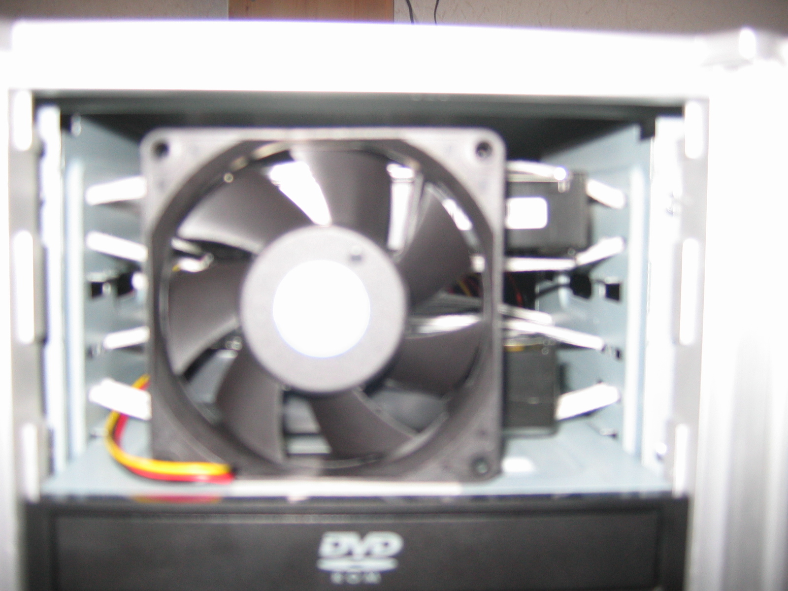

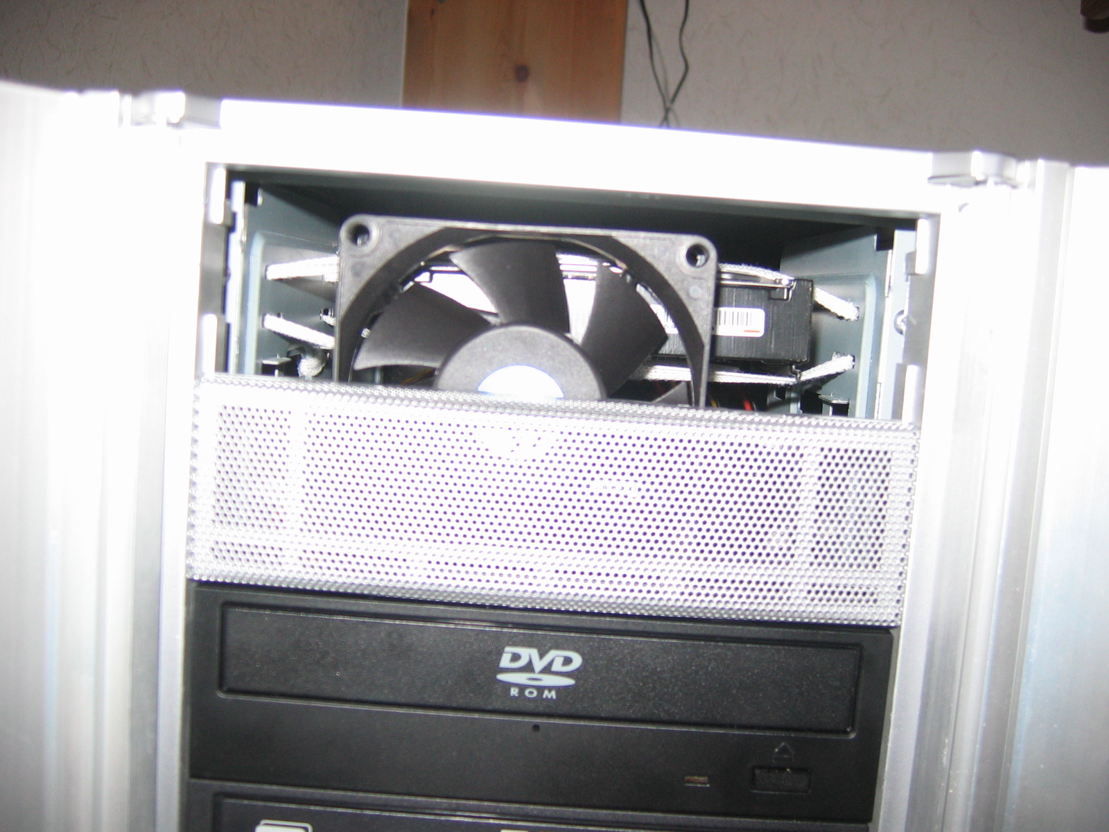

danke für die nostalgiedusche, minilüfter, wäschegummi, hdd UND ein dvd laufwerk. ich fühl mich direkt wieder in meine jungen jahre versetztSpoonRest_D schrieb:... einfach und preiswert ..... Wäschegummi
S
SpoonRest_D
... so sah mein PC in den 90ern aus ...... funktioniert aber heute noch ....
