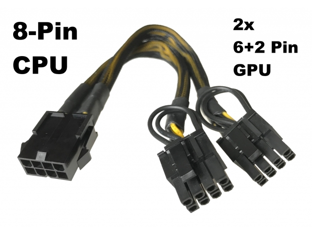

also zwei mal den hier:
Für die GraKa benötige ich ja einen anderen.
Kann ich dazu einfach so ein Kabel einsetzen, damit der Stecker passt?

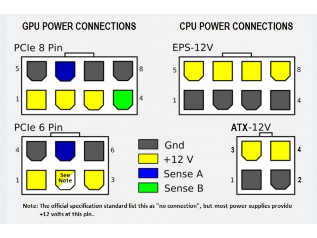

Vom Stecker her selber ginge es, nehme an die Kabel sind dann so verbunden dass
mir nichts explodiert. :)
Reaktionen: KzE und DJMadMax
Wie immer bei solchen Adaptern gilt, man sollte keine Highend-Grafikkarte dranhängen. Ansonsten sollte das funktionieren.
