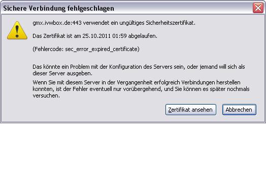

meine Mutter hat mit ihrem Schleppi ein Problem.
Es kommt immer wieder eine Fehlermeldung. Habe einen Screenshot gemacht und mal angehängt. Die Meldung kommt hauptsächlich beim E-Mails checken auf gmx.
Man kann dann zwar weitermachen, aber die Mails lassen sich nicht aufrufen, da steht dann was von dieser Verbindung wird nicht vertraut usw ...
Es war eine ur alte Version von FF drauf, ein Update auf die neue Verison 6.0.1. hat das Problem nicht verändert.
Das Zertifikat ist am 25.10.2011 abgelaufen
Das Datum im Betriebssystem/BIOS ist falsch eingestellt
Wie wärs wenn du diesen mal genau lesen würdest?
Du kannst eine Ausnahmeregel für die Website anlegen, dann sollten sich die Mails abrufen lassen

warum glaubst du schreibe ich, dass das bios die zeit nicht beibehält?
kommt das problem mit dem sicherheitszertifikat von der falschen zeit?
wie wechsle ich die batterie?
Naja wenn in der Fehlermeldung schon etwas von der Uhrzeit steht und du auch schreibst, dass die Uhrzeit falsch geht, dann kann man eigentlich 1 und 1 zusammen zählen (2).
