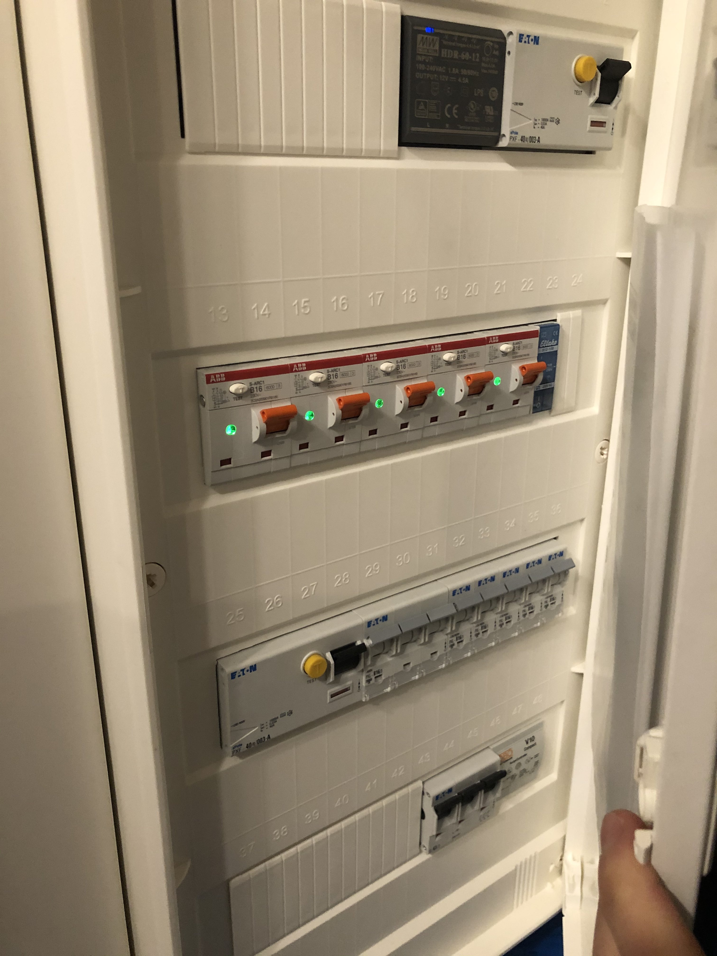

Mich würde mal ein Bild von dem Verteiler, also dem Sicherungskasten interessieren.
Dort bitte einfach mal die Klappe öffnen und die Sicherungen fotografieren und das Bild hier einstellen.

Zu 1.: Bild hänge ich an. Dort die orangenen Sicherungen sind die, die rausfliegen.Youtuber1987 schrieb:Mich würde mal ein Bild von dem Verteiler, also dem Sicherungskasten interessieren.
Wenn der PC läuft und in einem anderen Raum fliegt eine Sicherung, wenn man dort ein großes Gerät einschaltet, dann müsste ja der Stomkreis in Reihe geschalten sein, damit der PC Auswirkung auf die Sicherung des anderen Stromkreises haben könnte. Also mehrere Sicherungen in Reihe geschalten, so dass sich die Verbraucher adieren und dann immer eine der Sicherungen zufällig als erstes auslöst, die in Reihe geschalten sind.
Er schreibt den PC von einem E-Technik Studenten gekauft.
Kann der nicht mal die Wohnungsverteilung anschauen? Der sollte sich doch da auch auskennen?
Zu 2.: Eigentlich ist die Sicherung immer bei dem Raum rausgegangen, wo das leistungsintensive Gerät gestartet wurde, manchmal auch nach einiger Zeit erst. Es gab aber auch einmal den Fall, dass es in dem Raum mit PC dann rausging, obwohl das leistungsintensive Gerät dort nicht angeschlossen war.

FI/LS Kombigerät. Das Ding hat ne LED, die anzeigt, was der Auslösegrund war:
Aber "normale" B16er, wenn du dir also 100% sicher bist, dass du weit von den 3,68 kW weg bist, ist es wohl der FI der Auslöst.
So oder so sollte der PC (oder sonstwas) sowas nicht auslösen, dass ein anderer LS auslöst. Ich würde mal dem Vermieter bescheid geben, dass der mal ein Elektriker vorbei schickt (am besten ein anderen, als der der es Installiert hat
ABB S-ARC1 B16LED Indikator, um die Ursache der Auslösung zu identifizieren.
