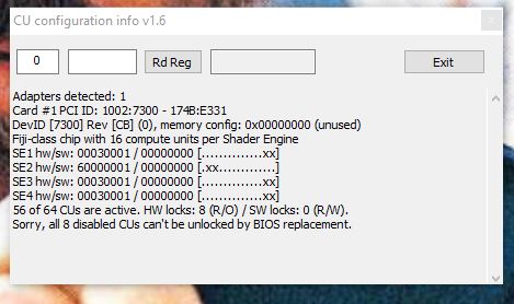

Habe brav den "Unlock-Test" gemacht:
Nur 1 defekte CU, prädestiniert für einen unlock auf 3840 Shader wäre da nicht der Riegel vor, schade...

1. was meinst du mit 1 defekte CU und ein Riegel vor?
http://www.pcgameshardware.de/AMD-R.../News/R9-Fury-Fiji-freischalten-Tool-1166757/
hat dir das dass Tool angezeigt? Sprich wenn auch nur eine CU defekt ist man kein Upgrade mehr machen kann?

1. Die Fury X (Fiji XT) hat 64, die Fury (Fiji Pro) nur 56 CU.
Fiji Pro ist nur ein "Abfallprodukt" bei der Herstellung von Fiji XT, Exemplare mit 1-8 defekten CU werden für die R9 Fury verwendet, der Rest kommt in die Tonne. ;)
Wenn bei einer R9 Fury einer der beiden fehlenden CU Blöcke nicht defekt ist, sondern nur deaktiviert wurde, kann man versuchen(!) diesen wieder freizuschalten. In ganz seltenen Fällen sind sogar alle CU intakt und man kann seine Fury zu einer vollwertigen Fury X freischalten.
Bei der späteren Produktion wurden die deaktivierten CU dann "Schreibgeschützt", man kann diese also nicht mehr freischalten.
Das Tool zeigt dir bei einer R9 Fury X folgendes an:
SE1 hw/sw: 00050000 / 00000000 [................]
SE2 hw/sw: 00030000 / 00000000 [................]
SE3 hw/sw: 00030000 / 00000000 [................]
SE4 hw/sw: 00030000 / 00000000 [................]
Jeder der Punkte steht für eine CU. Bei einer R9 Fury werden sich dort an 8 Stellen ein X statt einem Punkt zeigen.
Defekte CU können an jeder Stelle auftreten, deaktivierte CU nur bei den fettgedruckten Punkten.
Die fettgedruckten Nullen stehen für den möglichen "Unlock", 0 ist gut, 1 hieße Schreibgeschützt.
Bei mir sah das entsprechend so aus:
SE1 hw/sw: 00050001 / 00000000 [..............xx]
SE2 hw/sw: 00030001 / 00000000 [..............xx]
SE3 hw/sw: 00030001 / 00000000 [.............x.x]
SE4 hw/sw: 00030001 / 00000000 [..............xx]
Also min. 1 defekte CU bei SE3 und Schreibschutz ist drin. Es könnten auch noch mehr Cu defekt sein aber das ließe sich nur mit einem Unlock und anschließenden Stabilitätstest herausfinden was aber durch den Hardwarelock nicht möglich ist.

edit: so sieht mein Fury "Unlock" aus...

Karte ist eingebaut und ich habe schon ein bisschen getestet. Bei TW3 sind es ca. 20% mehr Leistung als mit der 390, bei GTA V sogar durchschnittlich 30%. Das Unlock-Tool sagt, dass es nix unlocken kann ;-)
