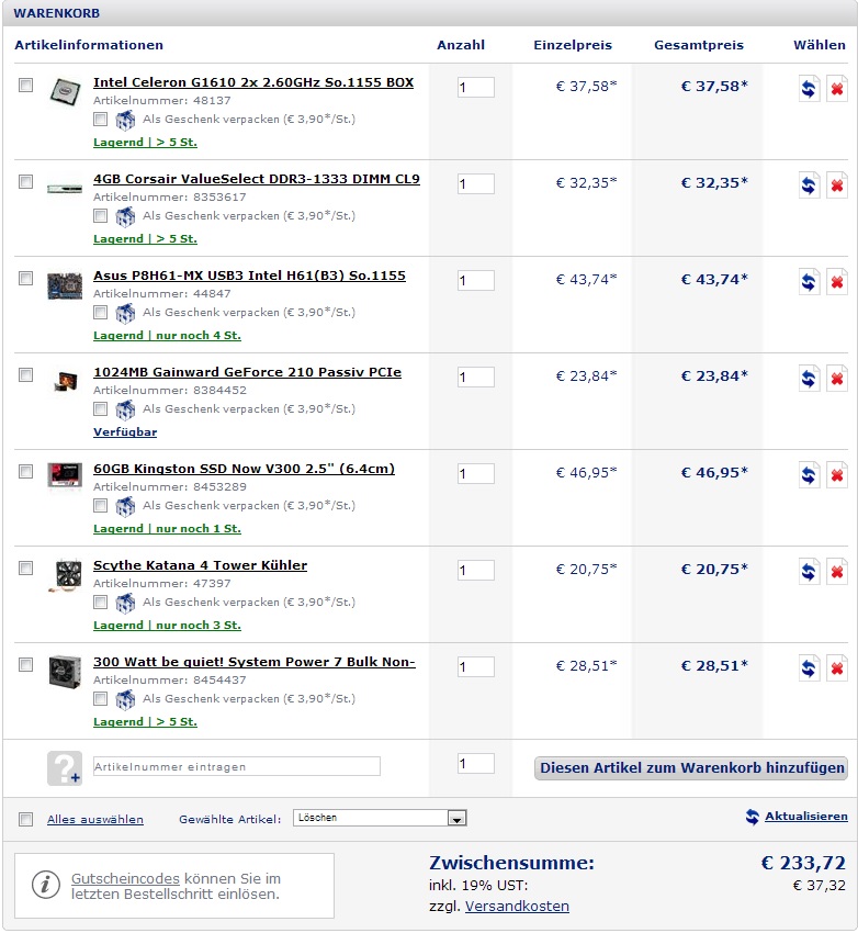

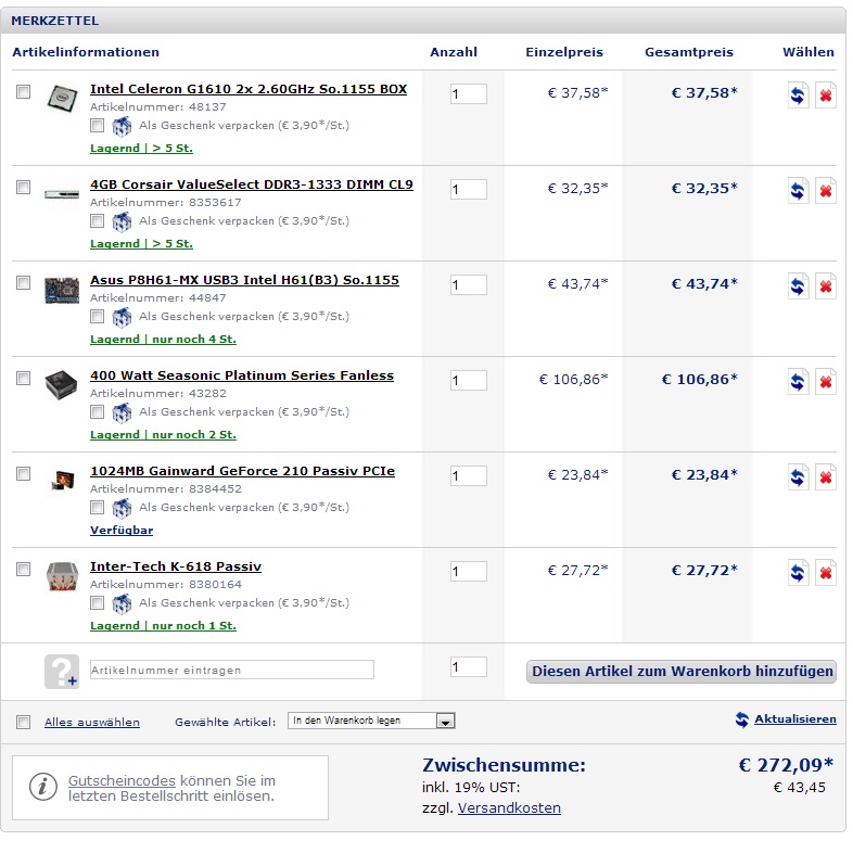

Hi,
möchte einen am besten geräuschlosen PC zusammenbauen.
Wird verwendet für:
ca 6x Pokerstars öffnen! An 2 Bildschirmen ((VGA/DVI)LCD Monitor & (HDMI)LED Fernseher)
Budget: 250-max 300€
Dachte da an:
Gehäuse & Laufwerk vorhanden!
Anderes Netzteil oder andere Graka?
Ist der CPU Kühler i.O.?
Oder wäre ein I3 mit der IGPU besser?
Würde ein E-350 für die Anforderungen auch reichen?
Möchte wirklich null an geräuschentwicklung!
MfG
Also erstens mal brauchst du noch ne SSD und keine HDD verbauen den die hört man am meisten. 64 GB reichen da ja locker.
Dann leg dich nicht so auf das passiv fest.
Einen 120mm Lüfter mit 6V hörst du aus dem Gehäuse absolut nicht raus und er bringt schon sauviel wenn sowas auf nem CPU Kühler drauf ist. HR-02 MACHO z.B
Andereseits dürfte es eh fast keine Belastung für die CPU geben also kannst es ja auch mal ohne den Lüfter versuchen und die Temperaturen beobachten.
das ganze silent zeug kannst du dir sparen. als netzteil ein BeQuiet E9, dazu scythe slip stream als lüfter kaufen und diese auf 5v laufen lassen....
-> silent
Reicht die IGP für 6x Pokerstars in full hd auf 2 bildschirmen?
ich trau dem netzteil ehrlich gesagt nicht... der pc muss wirklich NULL hörbar sein(im selben raum wird geschlafen :) )
CPU lüfter kann ich ja regeln aber netzteil?
