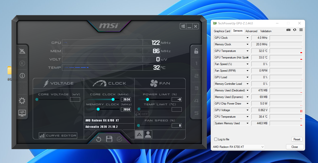

Sind diese MSI Afterburnerwerte normal? XFX 6700XT
raintech22
Cadet 4th Year
Nov. 2016
95
  • Prozessor (CPU): …Ryzen 7 3700x
  • Arbeitsspeicher (RAM): …Teamgroup 3600 mhz 32 GB
  • Mainboard: …ASrock extreme 4 b550
  • Netzteil: …Gigabyte Aorus 850Watt
  • Gehäuse: …Be Quiet Pure BAse 500dx
  • Grafikkarte: …RX6700XT XFX
  • HDD / SSD: …

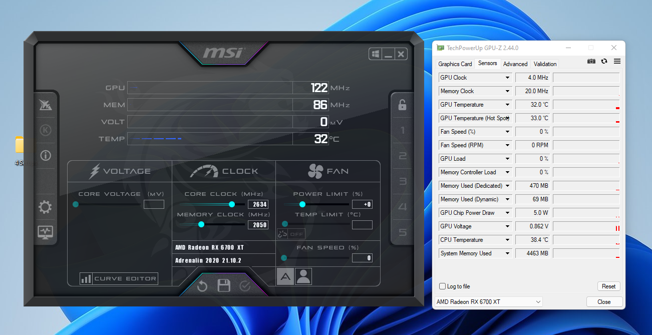

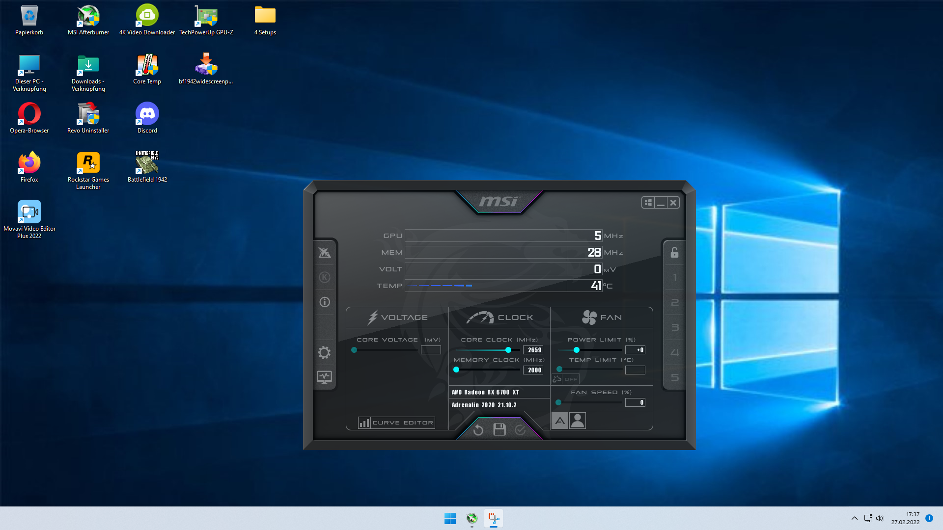

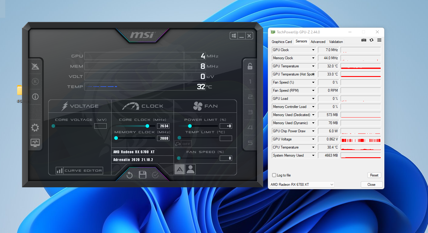

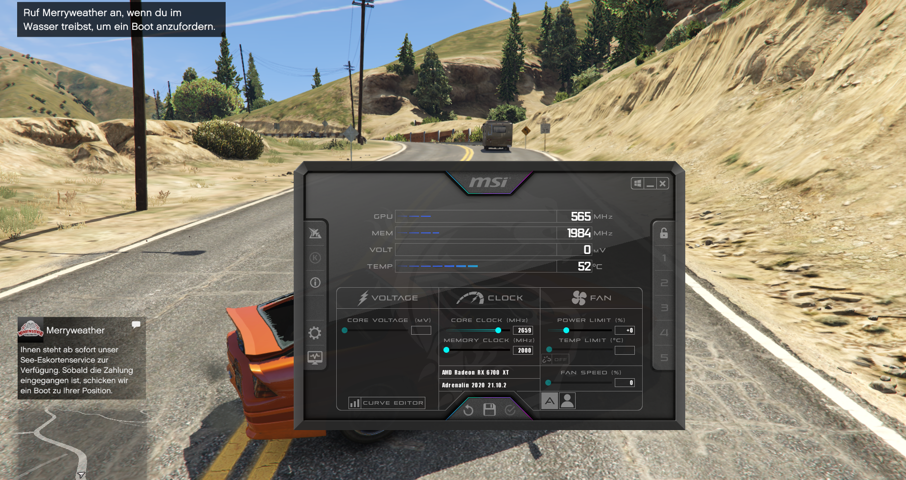

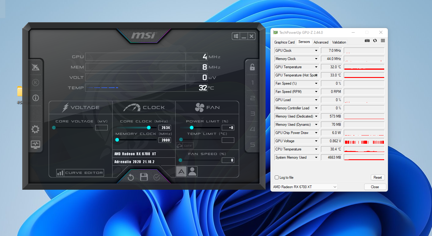

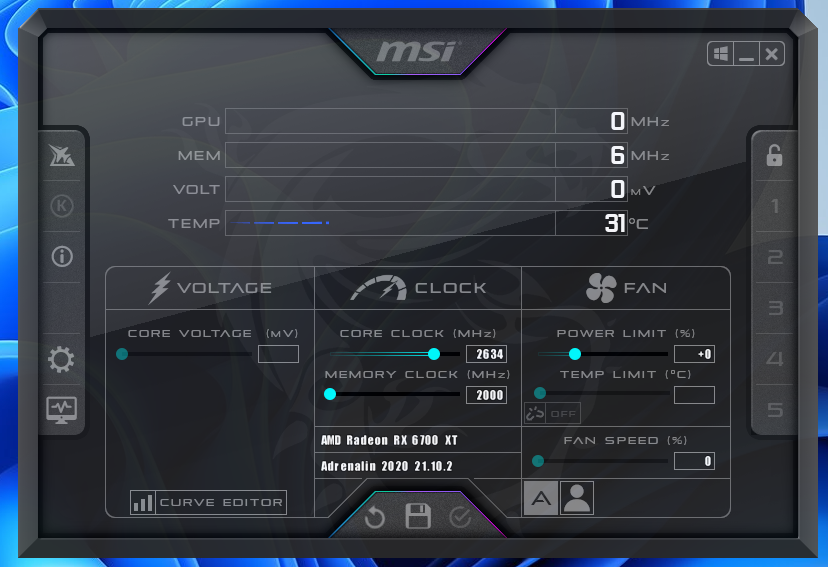

...Ich habe mit meiner RX6700XT versucht Wolfenstein the new Order zu spielen, das Spiel stottert bei höheren Auflösungen. Habe zwar gelesen, dass die Probleme normal sind, weil AMD Probleme mit Wolfenstein the new Order und Wolfenstein the Old blood hat, aber dass ich nicht mal 1080 P auf high spielen kann? ich hab nicht mal 60 FPS
...Ich habe versucht, die Treiber neu zu installieren - hat aber nichts gebracht
mit nvidia 1660 Super kann ich das Spiel flüssig spielen...
P.S.: Beachte auch die verschiedenen angepinnten Themen und die Forensuche. Möglicherweise findest du da bereits die Lösung zu deinem Problem.

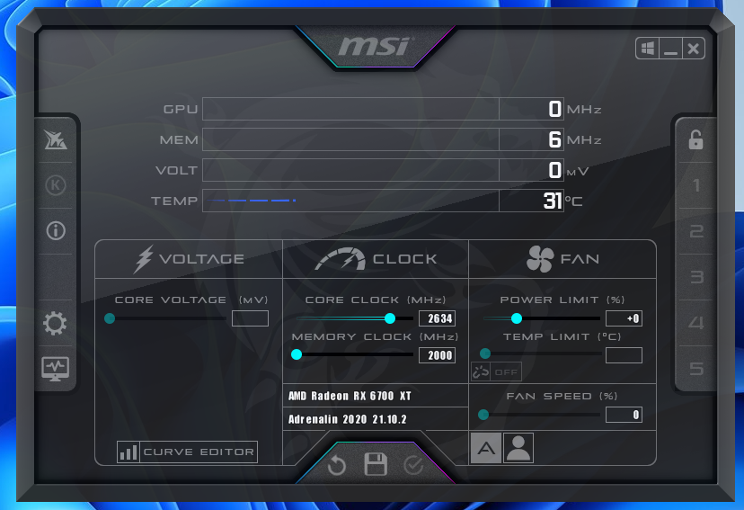

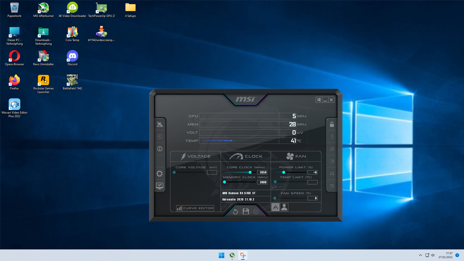

Die angehängten Screens zeigen halt nur dass die 6700XT im Idle Mode ist. Und nein, normal ist es nicht. Klar, Open GL mögen die Radeon Karten nicht aber bei 1080p keine stabilen 60 FPS ist nicht normal.
Ich würde als erstes versuchen auch wenns jetzt blöd klingt das Standard Skin fürn Afterburner zu laden, ich hatte selbst mal Probleme mit alternativen Skins beim Afterburner was zu einer nicht stabilen Framerate sorgte.
Ansonsten beobachte wie die Karte ausgelastet ist, nicht dass die CPU limitiert und die Karte langweilt sich.
wie kann ich den Standard-skin laden? Wenn du mir dabei behilflich sein kannst,
mache ich das natürlich. Ich bin über jegliche Hilfe dankbar.
Ja, dass ich nicht mit 60 FPS spielen kann ist sehr merkwürdig. Vielleicht mache ich davon mal ein VIdeo heute Abend, wenn ich Zeit finde. Ich schau gleich mal nach der GPU und CPU auslastung

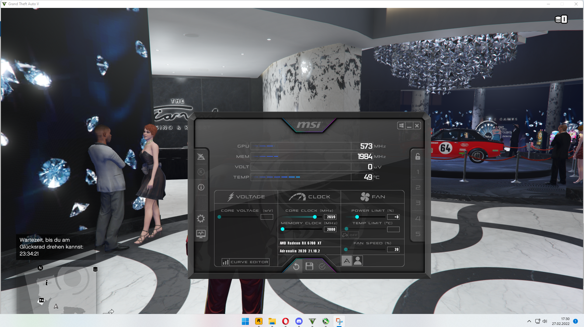

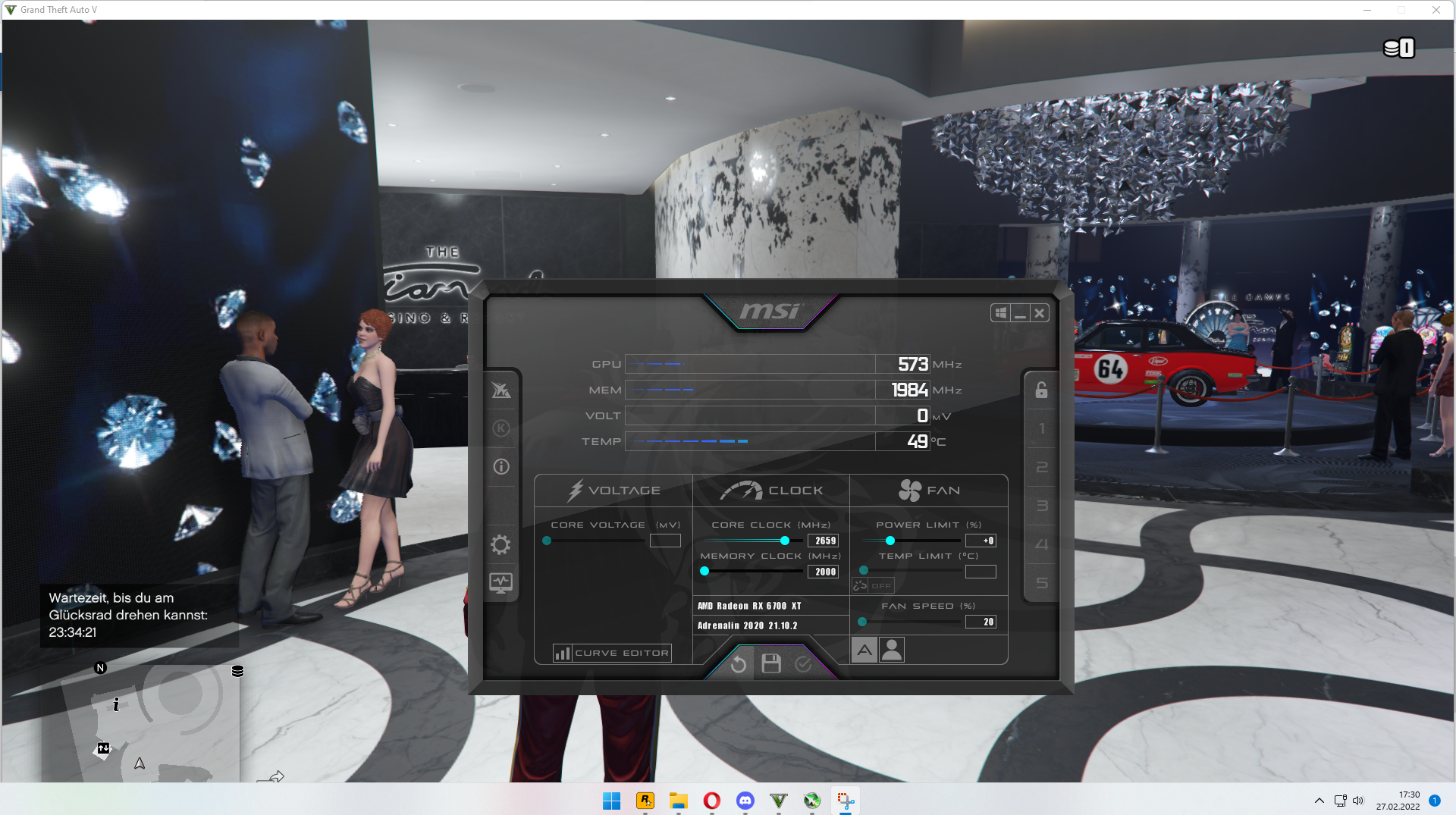

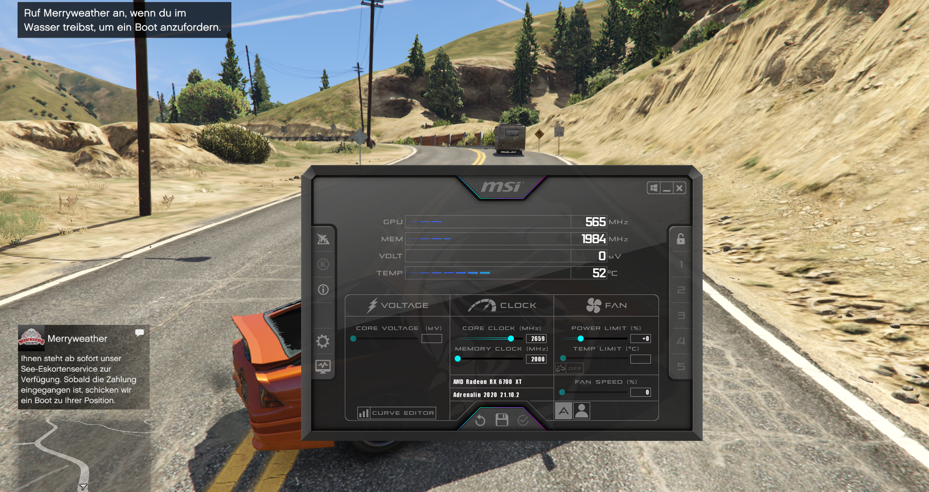

bei gta 5 ist mir aufgefallen dass die msi werte nur 500 mhz anzeigen.
ist das nicht zu wenig oder sind die Werte normal?

Scheint als taktet die in keinem Game hoch. Falls du irgendwo eine leere SSD rumkullern hast bau mal alle anderen Laufwerke aus und bügel ein frisches Windows drauf. Dann noch mal testen. Oder hast du die Möglichkeit die Karte bei einem Kumpel zu testen? Sehr seltsam, aber es soll ja in der Tat auch schon vom Start weg defekte Hardware geben.
New Order hat übrigens ein 60fps-cap. Versuche ich gerade auszuhebeln.

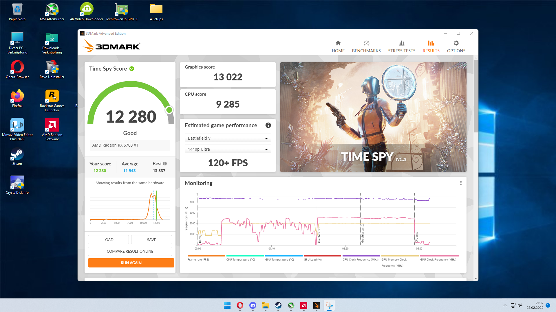

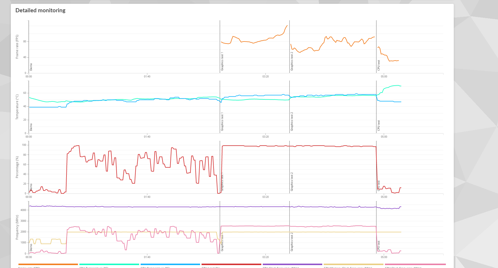

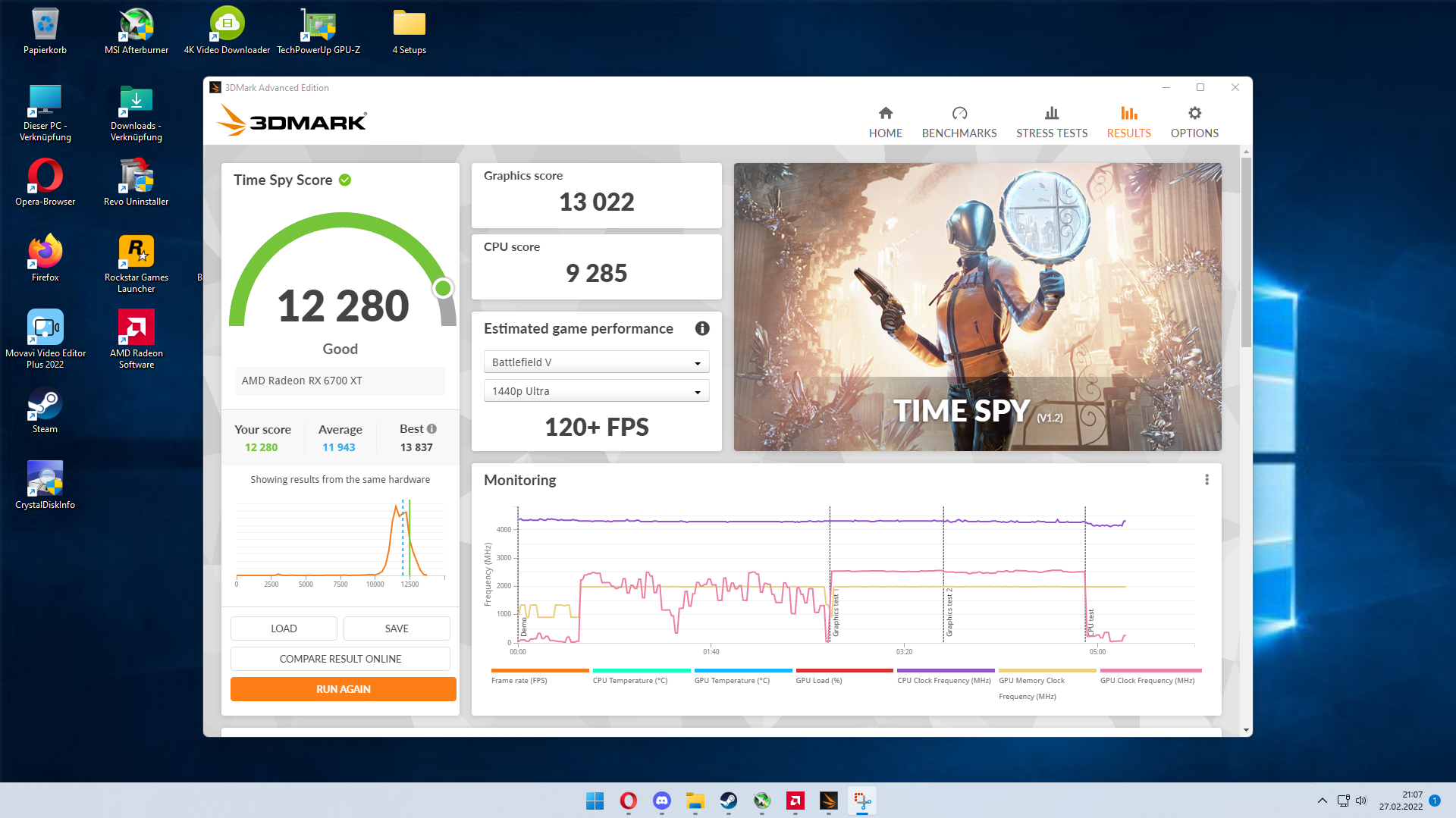

Du kannst Benchmarks laufen lassen.
Z.B. die Grafikpunkte von 3DMark timespy und den Score von cinebench mit Referenzwerten vergleichen.
Und du kannst gucken, ob du im idle ungewöhnliche Hintergrund Prozesse im Taskmanager findest. Wir hatten hier vor kurzem einen Fall, wo jemand Probleme in allen Spielen hatte und am Ende hat sich herausgestellt, dass sein Windows einfach noch nicht damit durch war alle Updates zu verarbeiten.... Die Lösung war einfach abwarten. ;)

Danke für den Ratschlag. Werde ich mir gleich zu Herzen nehmen und das 3D Mark durchlaufen lassen. Cinebench kann ich ebenfalls durchlaufen lassen.

hallo hier sind die benchmarkergebnisse vom 3DMark
