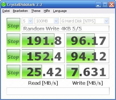

hallo ersteinmal,
ich habe seid einiger zeit eine ssd installiert und nach ein wenig rumwerkeln so das so wenig wie möglich geschrieben wird (swap / temps / cache usw) ausgelagert bin ich mit dem speed auch recht zurfieden da ich mir die vorallem für schnellen randon read geholt habe.....jedoch nachdem ich ein wenig hier gelesen habe fande ich meine werte doch ein bissel wenig beim schreiben....
sind die werte für ne ssd normal? (model photofast 128gb v2)
ich habe noch ne weitere frage und zwar kann man mit einem programm evtl ram als cache für die ssd nutzen so das die lösch schwäche etwas umgangen werden kann?
danke

Probier mal andere Tools und vergleiche es mit anderen. z.B. mit meinen
Könnten aber auch stimmen, denn um höhere Write Werte beim Random zu haben brauchste meist einen Controller mit WriteBack Cache. Hatte bei einer Mtron @ ICH9 auch nur knapp 30mb/s Write @ 512K

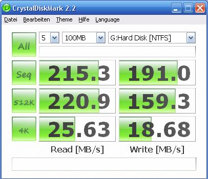

Habe mal den selben Benchmark genutzt. Bei mir schaut es so aus:
ja beim schreiben liegen hier die klaren unterschiede.....
lesen ist sogar meine ne ticken schneller insg. aber schreiben trennen die beiden welten.....on das nur an der ssd liegen kann oder auch am controler?!?
