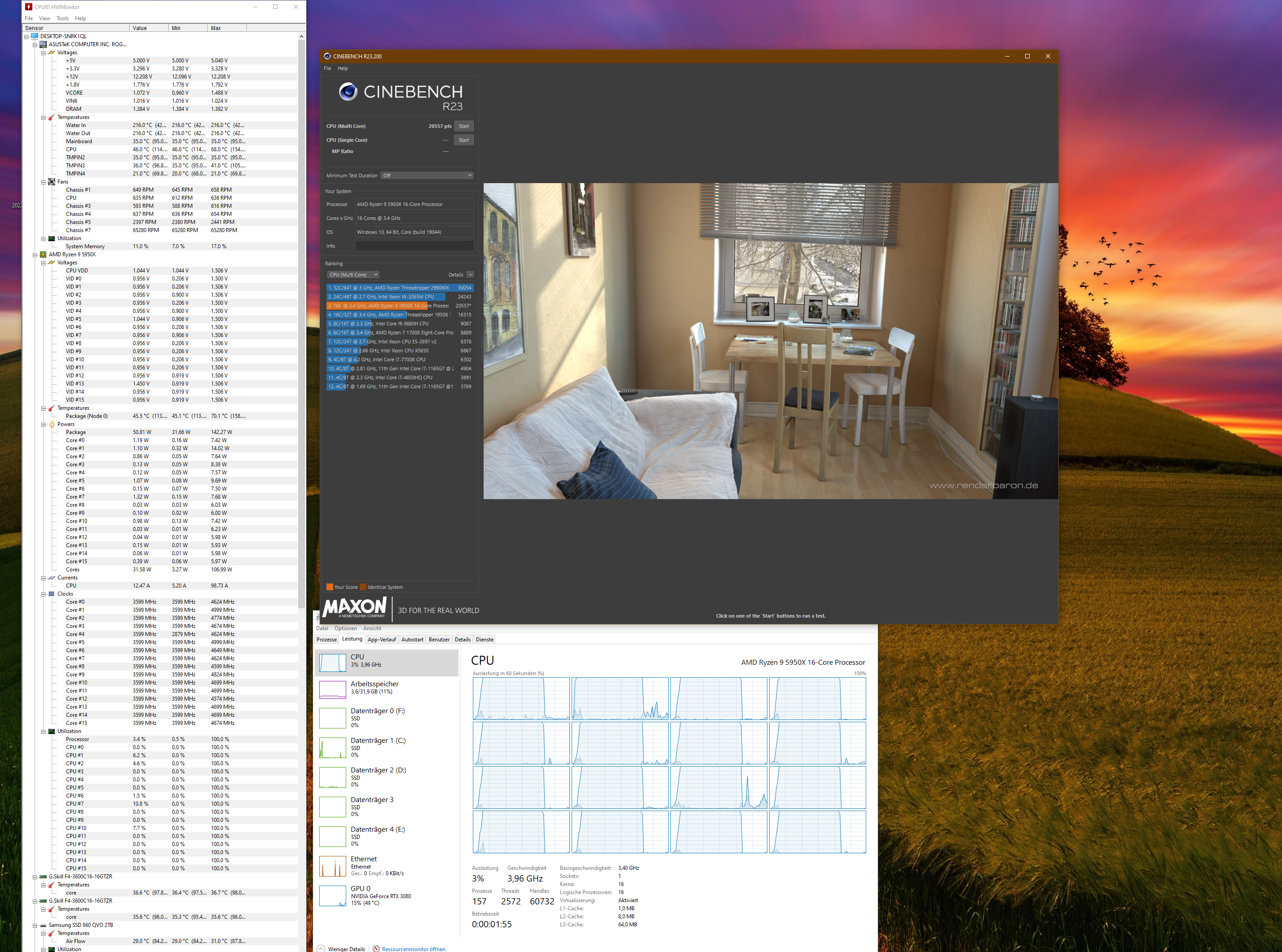

Ja total,dreimal darfst du raten was 5900x&12900k ist und wo die CPU mehr zu tun hat :freaky:
PS: Beide mit gleichem Ram @3800
Reaktionen: Esenel

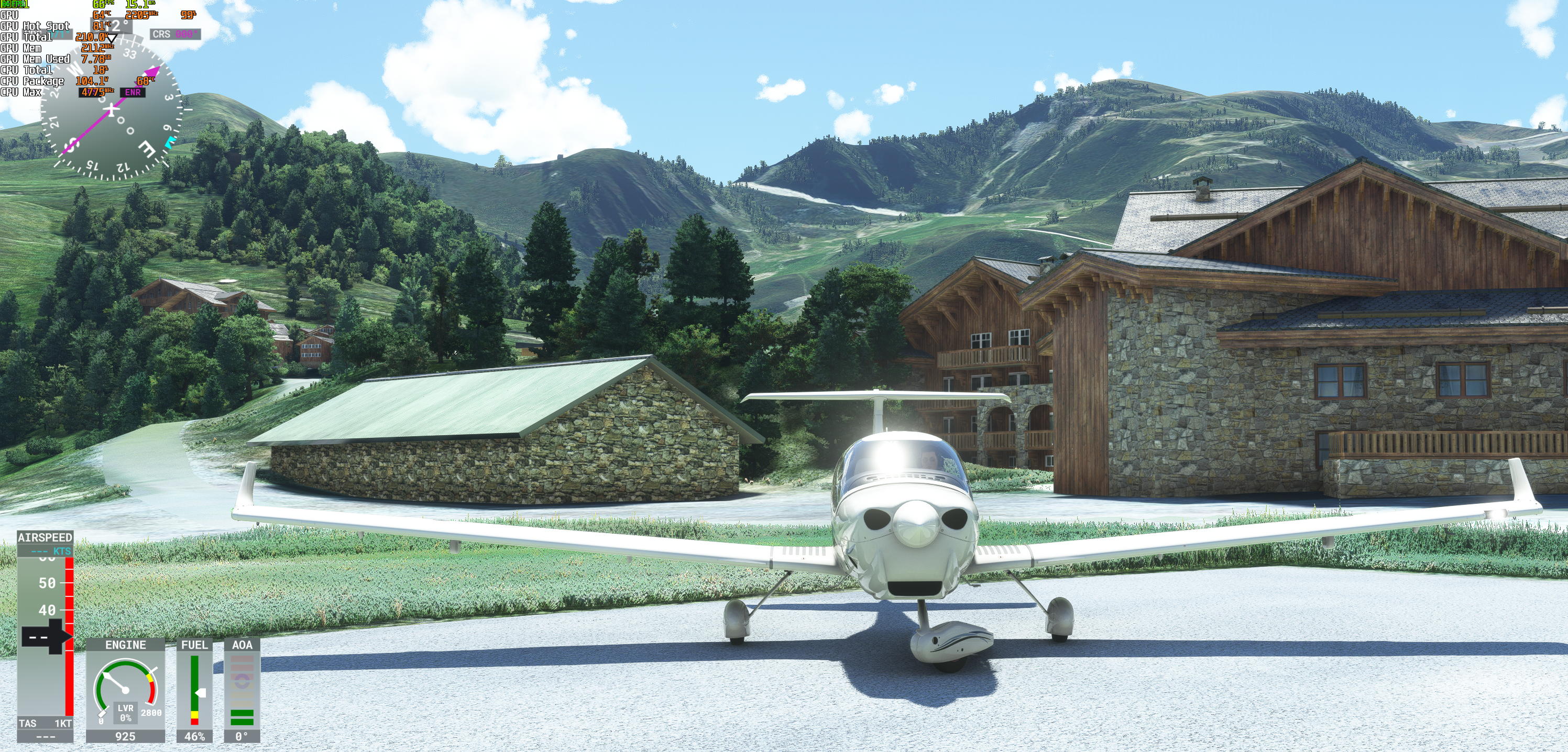

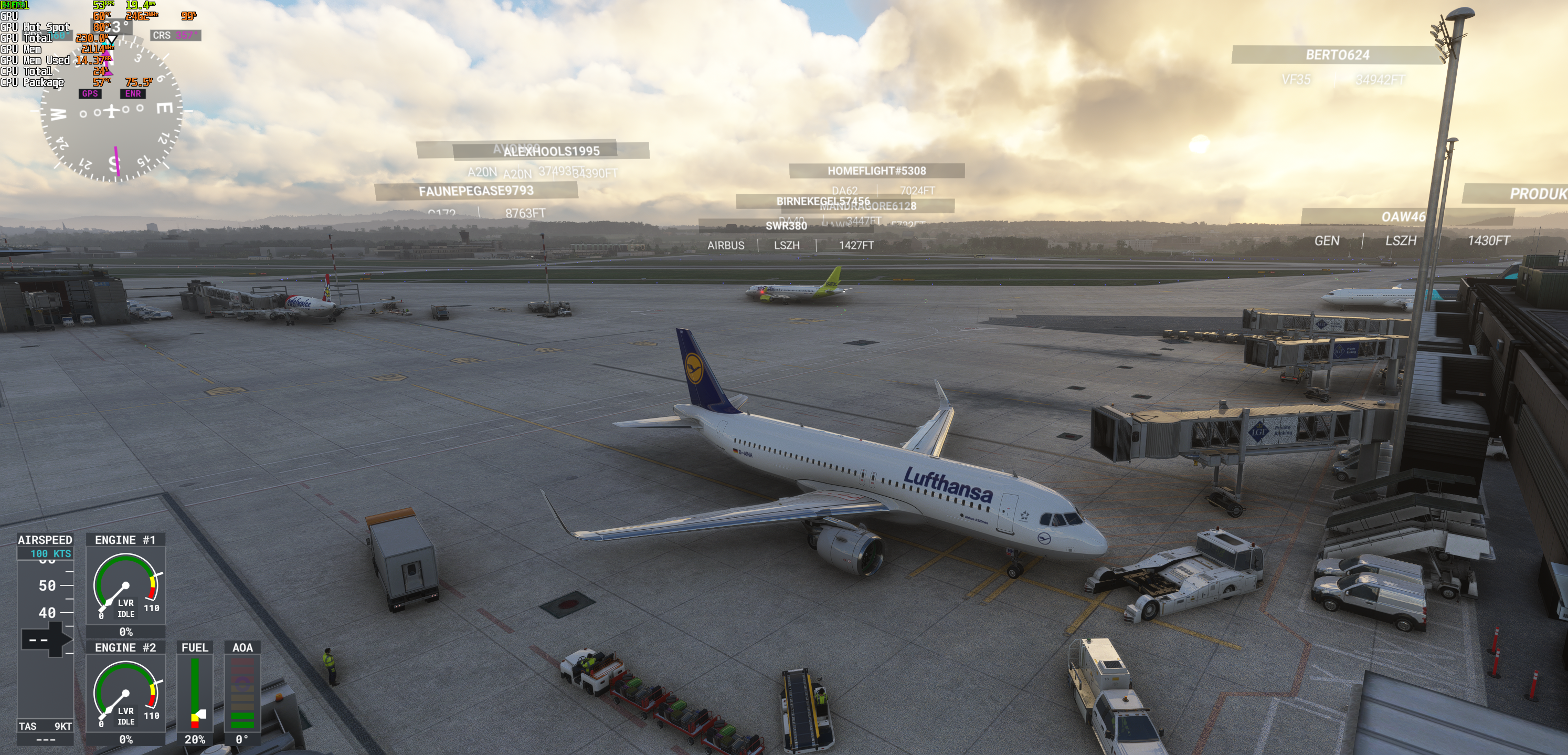

Du kannst mir auch einfach mal glauben mit deutlich über 1000 Stunden im MSFS und parallelen Rigs , dass was ich versuche darzustellen schon richtig ist und ein 12900k gut 30-35 Watt weniger verbraucht im Game und ich es nicht nötig habe Produkt A besser dastehen zu lassen als Produkt B. Zumal wir hier von grösseren Differenzen sprechen als im Post vom Kollegen (der dir auch direkt ein like hinterlassen hat 😂) mit dem MSFS Screen und der 1 FPS Differenz. Andernfalls kannst du gerne dir selber zwei Rigs aufbauen und das Gegenteil uns zeigen.
mir geht es nicht um "irgendwas besser" oder "schlechter" darzustellen, sondern um den wissenschaftlichen Aspekt, der bei Benchmarks jeglicher Art, auch der Stromaufnahme, zu beachten ist, im FS2020 aber nicht im Ansatz gewährleistet werden kann.
Das haben mir meine "ich will nicht wissen, wie viele Stunden ich bereits im FS2020 zugebracht habe und werde bestimmt nicht nachschauen, um mit diesem Zeitwert auch nur irgendwie und wo zu flexen" gezeigt
Du zeigst 2 verschiedene Areale, 2 verschiedene Szenarien und auch erkennbare verschiedene GPU Taktungen - da ist nichts mehr vergleichbar.
Schon allein mit 2 Rigs den selben Kahn auf den gleichen Flughafen zu stellen bringt nicht viel, da AI am Boden und alle Flugzeuge die Werte komplett verändern. Und da ist noch nicht mal über das Wetter etc. geredet worden.
Deswegen lässt man WENN überhaupt den FS2020 mit fertiger Route abseits der meisten kruden Konstanten selbst fliegen ( weit weg von massig AI und MP Leuten, damit Datenlast einigermaßen gleich bleibt ) und hat dazu EIN fertiges und beständiges Wetter-Preset.
Und selbst dann sind die Werte nicht 100% identisch.
Und am Ende freust du dich über den Verbrauch - auch hier müsste man sehen, was vergleichbare CPUs verbrauchen. Mehr C/T braucht mehr Energie - wirds in die andere Richtung besser? Müsste man ebenso testen.
Dass der FS2020 kein Multithreading Titel ist, ist ja auch kein Geheimnis irgendwie.
