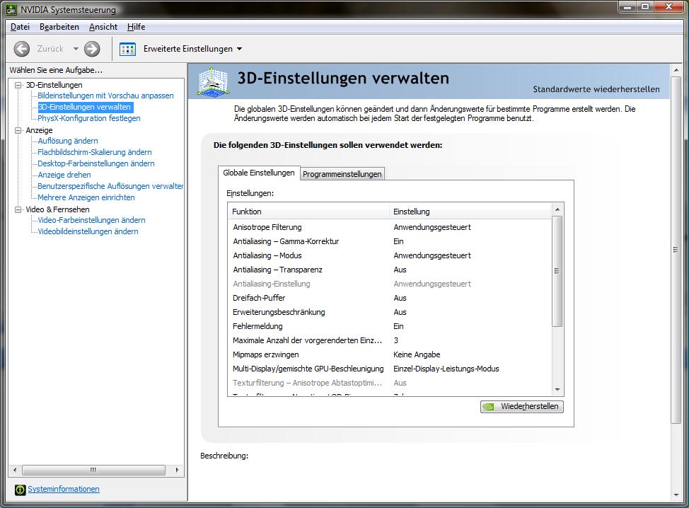

Habe mal einen Screenshot gemacht. Vlt hilft der.

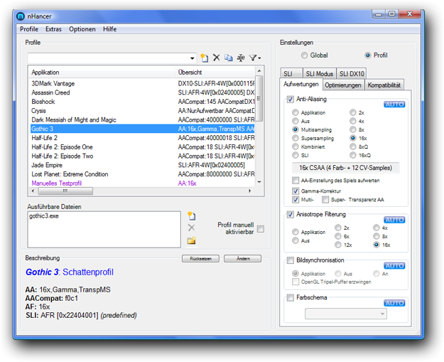

Laut Google wird die Lastverteilung durch das Zusatztool Nhancer von Nvidia im Treiber integriert. Darunter sollten auch die Einstllungen für die Anzeige der SLI-Lastenverteilung sein.

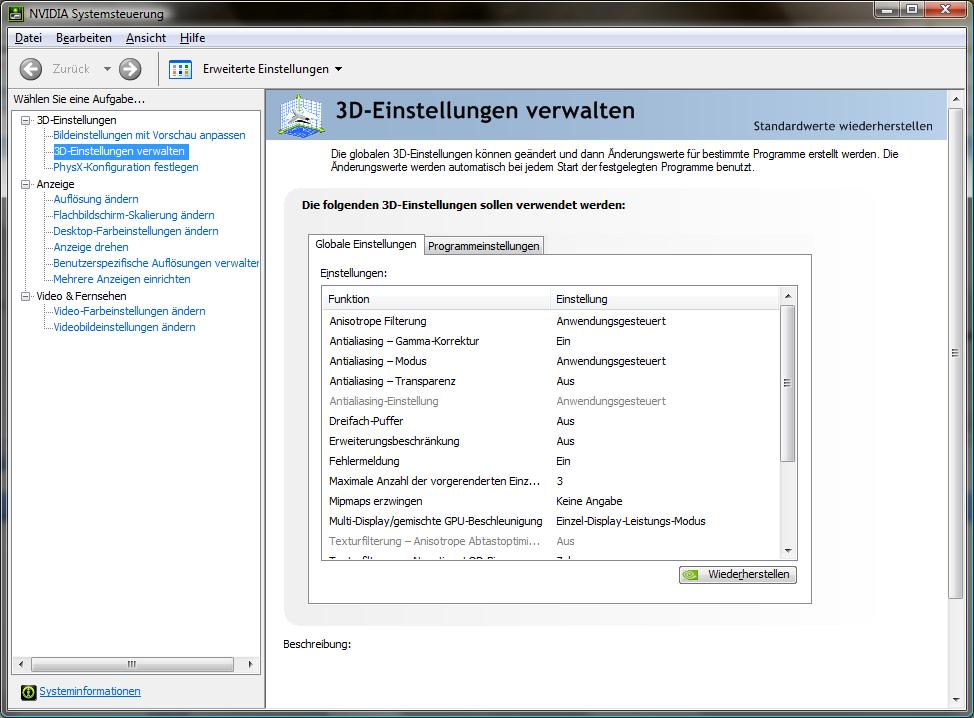

Ok! Un' Nu? Das ist doch in der Nvidia Syssteuerung auch drin.

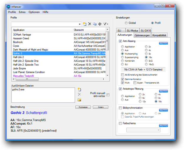

Also bis vor 10 Min hatte ich den NHancer oder sonst was nicht drauf.
Kannte ich nicht einmal.
Ansonsten sind nur die üblichen Nvidia Treiber - auch die für's Board - drauf.
KEINE Zusatzsoftware für Nvidia.
Oh man: Treiberauswahlmenü! Was ist den das bitteschön?
Das was unter Nvidia in C: steht?
Ich bin ein Anfänger: ich weiss
Hab Dir extra nen Beispielbild oben dazu gepostet.
Per nHancer gehts aber auf jeden Fall. Wenn dieser noch drauf ist, dann schua doch bitte in den von mir vergeschlagnen Reitern nach der Einstellung.

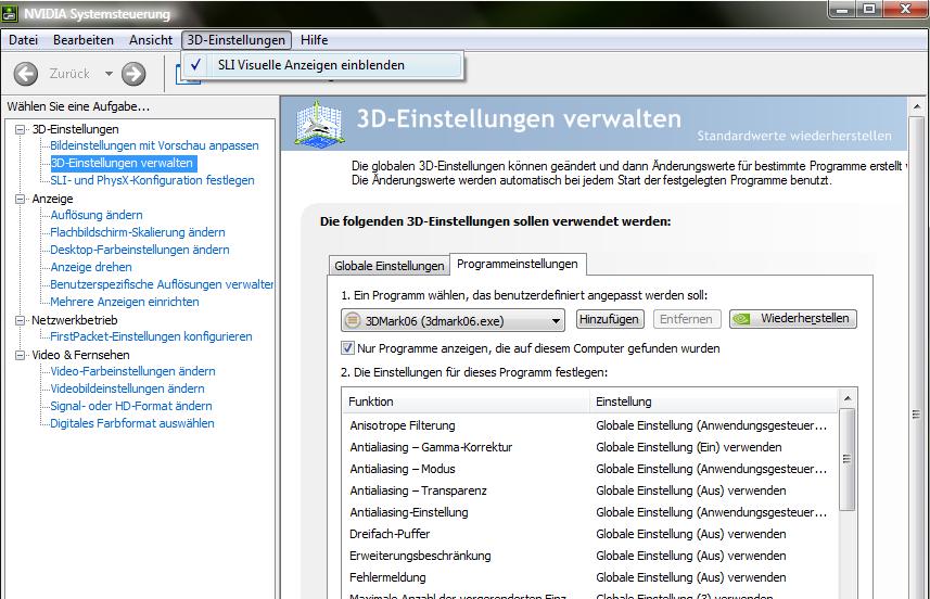

... so deaktiviert man den Balken (vorher unter Ansicht "Erweiterte Optionen" aktivieren):
der Hinweis mit Nhancer im Zusammenhang mit dem Statusbalken ist nicht ganz richtig.
Richtig! Nur mit zwei Grakas und im eingeschalteten SLI-Verbund sieht man den SLI-Leistungsbalken. Mit einer Karte kann man das Häkchen nicht aktivieren.

Hi.
@Nicoc:
Super! Vielen Dank. Es hat funktioniert.
Und ich Depp hatte das noch angemacht.
