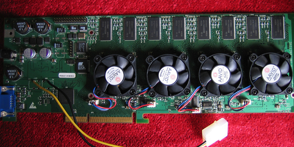

@Shurtugal824: So sieht das aus, ebenso gab es schon Karten mit mehreren GPUs.
Die 3dfx Voodoo5 6000 hatte sogar 4 GPUs auf einem Brett.
