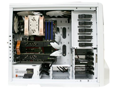

gehäuse:
https://geizhals.de/nzxt-phantom-weiss-phan-001wt-a554821.html (alle 3 lüfter sind noch drinne, der oben und die 2 unten an der seite)
1 lüfter:
https://geizhals.de/cooler-master-megaflow-blau-r4-lus-07ab-gp-a442239.html (seitlich an den grakas (wobei das etwas über der oberen graka ist aber noch mitnimmt..)

Lüfter verbaut wie folgt:
1 oben, rausblasend,
1 obenlinks, rausblasend, (um den cpu küher)
1 großer an der seite, reinblasend (wo man es aufschieben kann)
2 kleine unten rechts an der seite (wo man es aufschieben kann)

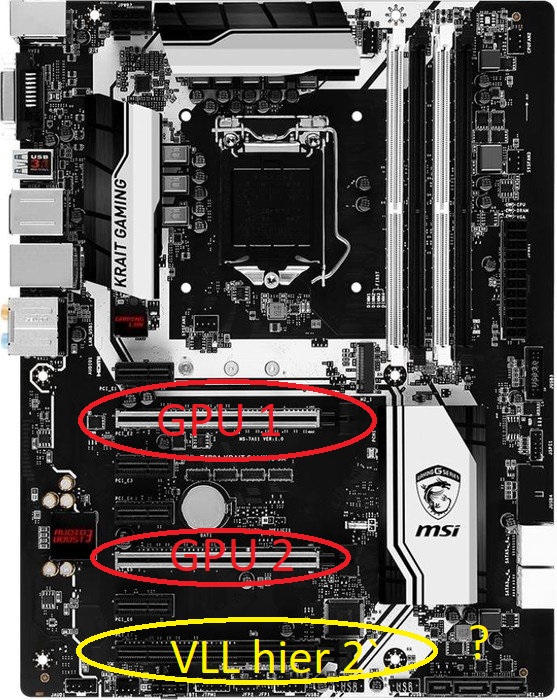

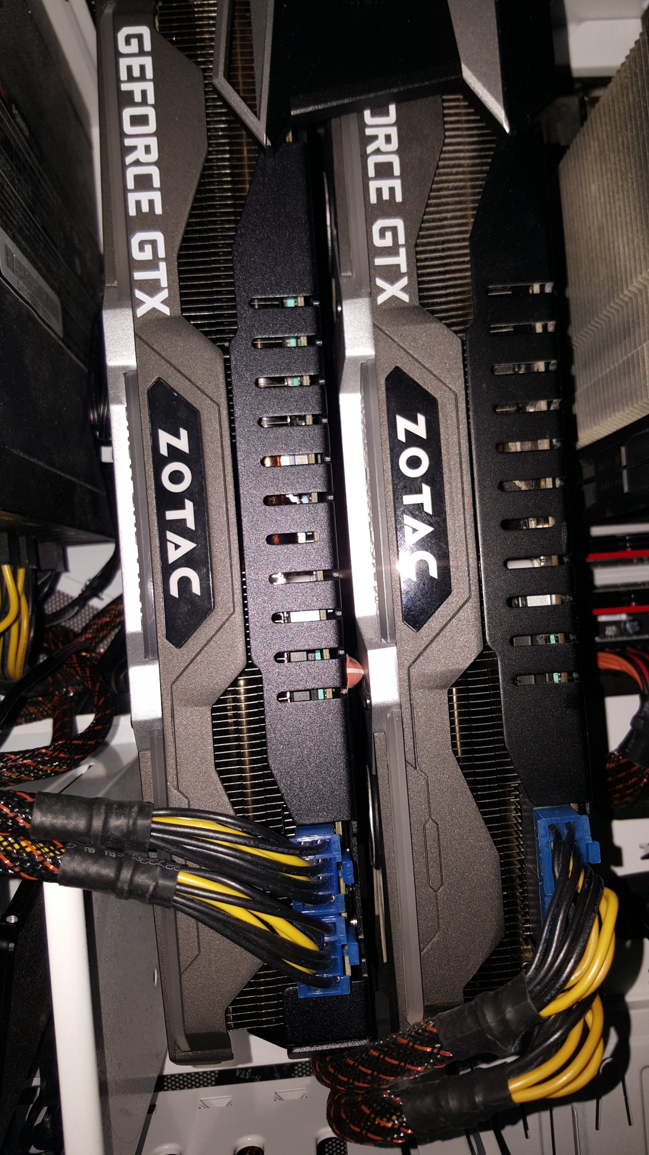

Die grafikarten sind sehr nah nebeneinander. weswegen die untere auf gute 66°c in spielen wie the witcher 3 oder final fantasy 15 ist, aber die obere grafikkarte auf satte 90°c kommt. was nicht nur laut ist, es heizt das zimmer noch auf.
(habe da n radiergummi zwischengeklemmt um es ein bisschen auseinander zu drücken, hatt immerhin geholfen auf akzeptable 84-85°C zu kommen.. wobei ich angst habe das schädliche abgase in mein zimmer kommen von dem radiergummi.. also bitte ich um aufkklärung ob das unbedenklich ist oder nicht.)

gibt es da eine lösung um es anders zu kühlen? oder muss ich mir ein andres gehäuse kaufen wo ich den letzten slot des mainboards nutzen kann? momentan ist das Netzteil im weg.. und ich weiß nicht ob es so lange HB bridges gibt..
beim letzten slot ist mir das netzteil im weg, weiß aber auch nicht ob ich da die graka dran hauen kann da die andren beiden weiß sind und der nicht?..
habe auch daran gedacht ein gehäuse zu kaufen wo das mainboard um 90° gedreht ist, dann ist die abluft vom graka nicht über den CPU und die grakas sind auch gedreht das sie sich nicht gegenseitig mit hitze belüften, wollte aber hier nach ner anderen lösung fragen..
gibts ne möglichkeit die gpu unten dran zu bauen ohne das das netzteil im weg ist? bzw besser zu kühlen?
oder muss ich mir n ganz neues mainboard besorgen? ist es schon genügend wenn ich ein gehäuse hätte wo das mainboard um 90° gedreht wäre und ein lüfter direkt drauf lüftet? (mit den radiergummi wenn der unbedenklich ist xD)

Mal zum Verständnis, es spielt keine Rolle für die Raumtemperatur ob die Grafikkarte 90 oder 60 Grad hat. Wenn sie heißer wird, erhöht sich die Raumtemperatur sogar langsamer da die Hitze nicht direkt über den Kühler an die Luft abgegeben wird.
Vielleicht irre ich mich auch, aber beim untersten Slot wäre die Karte nur mit x4 verbunden, aber ansonsten wäre es sinnvoller beide Karten soweit voneinander getrennt anzuschließen wie möglich. Einfach damit die obere Karte mehr Luft ziehen kann.

Ich würde da auch zu ner WaKü raten, ich hab zwar bei mir zwei Slots Platz gehabt aber meine obere 980 lief auch schon immer ins Templimit und war am kreischen ohne Ende. Unter Wasser alles flockig.

Das ist eben das Problem bei diesen Mainboardlayouts.
Da hat man eben nicht genügend Abstand.
Weder oben noch dazwischen.
Dann vielleicht noch die bescheuerten Gehäuse dazu wo oben zuwenig Lüfter absaugen können.
Das einzige was mir noch einfiele ausser Wasserkühlung wäre ein Gehäuse was seitlich auch noch ordentlich auf die Grafikkarten blasen würde.
Oder halt ein Mainboard wo der unterste Slot auch noch schnell angebunden wäre.
Aber glaube nicht dass es so ein Board gibt.
So wie jetzt kannst du das Gehäuse nur mit Lüfter vollballern was geht.
Vorne und seitlich reinblasen.
Hinten und oben rausblasen.
Oder wenn Platz ist 2 oder 3 Lüfter seitlich über beide Grakas montieren.
Die blasen dann halt direkt auf beide Karten.
