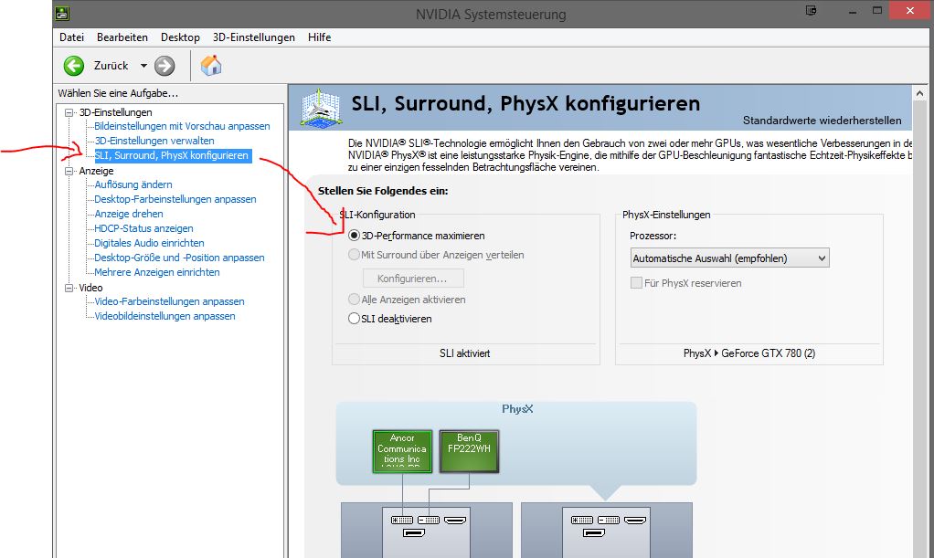

SLI im Treiber aktiviert?

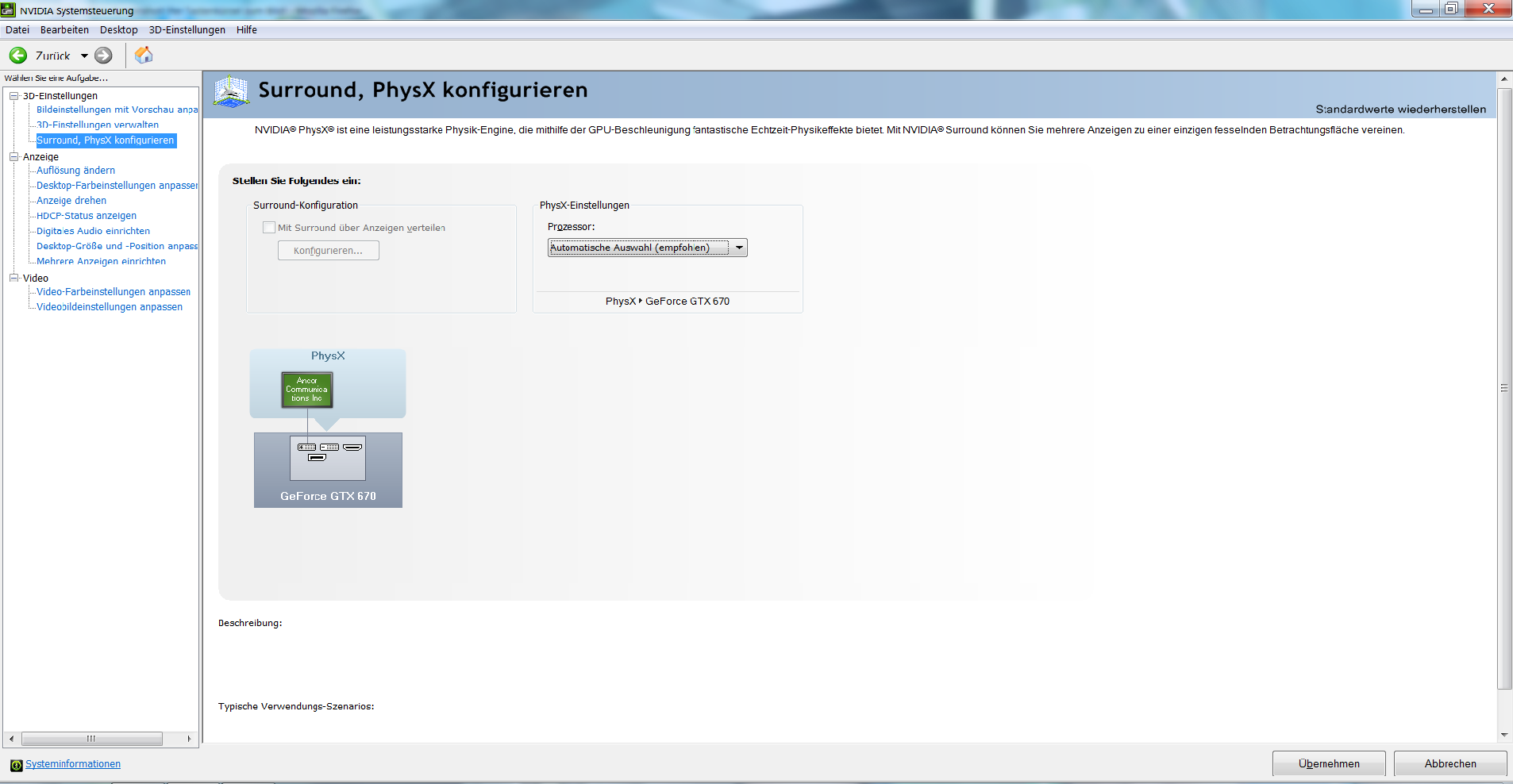

Bei mir ist eben in der Nividia Systemsteuerung nichts von SLI zu finden, siehe Bild.
