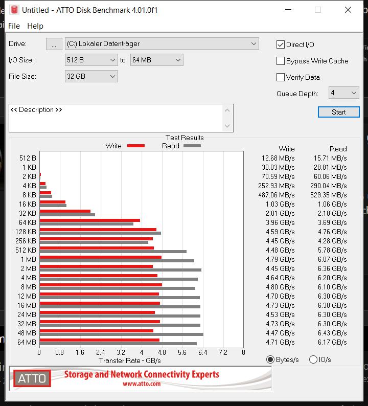

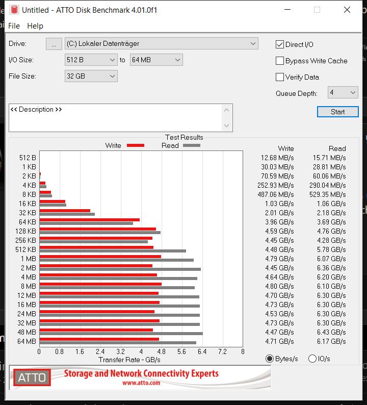

Danke für Info. Bitte mach noch einen einfachen ATTO Durchlauf (am besten 1+GB Filesize) und beobachte mit CPUID HWmonitor oder HWiNFO 64 die Temps in der Spitze.
@massaker​
Soo habe mal 4 Durchläufe bei Atto gemacht, angefangen mit 2GB und aufgehört bei 32GB File Size. Zum Schluss ist die Platte 71 Grad geworden und darüber dann auch nicht gestiegen. Aber erst beim vierten Durchlauf ist sie überhaupt an die 70 Grad rangekommen.
aappleaday schrieb:
@massaker​
Oh...Ok, danke für Deine Mühe. Temps um 70°C sind absolut unbedenklich, die drosselt so richtig erst ab >90°C.
Was ich sonst sehe: die SSD schwächelt sichtbar da und hier. Auch bei As-SSD hat sie weniger Punkte, als meine 980Pro über PCIe3.0! Kann mir dass nur so erklären, dass Du sie über die Chipsatz Lanes (im unteren M.2-Slot unterhalb der Graka) angeschlossen hast. Eine SN850 soll nur direkt an den CPU-Lanes betrieben werden, also bei Dir wäre das der obere M.2-Slot oberhalb der Grafikkarte. Eine Samsung 980Pro dagegen darfst gerne unten wie oben betreiben - über die Chipsatz-Lanes verliert sie lediglich 1-2% Leistung. Das gleiche kannst Du mit einer WD SN850 nicht machen.;)
@massaker
Ne ist im oberen Slot verbaut, hatte da extra drauf geachtet.
Großartig über 7000 kommt sie auch nach mehreren Anläufen nicht hinaus, keine Ahnung wo hier der "Flaschenhals" liegt?
Bios etc sind auf neustem Stand, SSD hat auch die neuste FW drauf.
