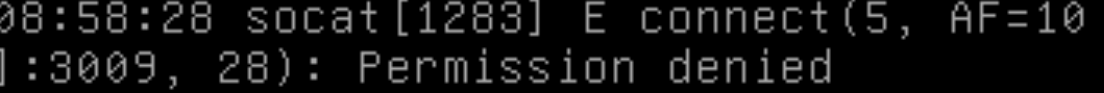

  1. woran kann es liegen wenn mit der socat Dienst ein "permission denied" auswirft, wenn ich eine Verbindung über den Port herstellen will?

Mit sudo ausführen reicht also nicht?
Warum geht dann zb Port 3009 auch nicht?
Port schon belegt?
Kann nicht sein, das ist ein nacktes Ubuntu und nur dafür da. Außerdem ging es ja bis vor ein paar Tagen noch.

Habe aber aktuell die Vermutung, dass hier der PiHole reinfunkt und deswegen "permission denied" kommt.
Denn vor dessen Installation ging es noch, meine ich. Muss das mal die Tage testen. Dann wäre der Fehler gefunden, weil an den Befehlen liegt es definitiv nicht.
