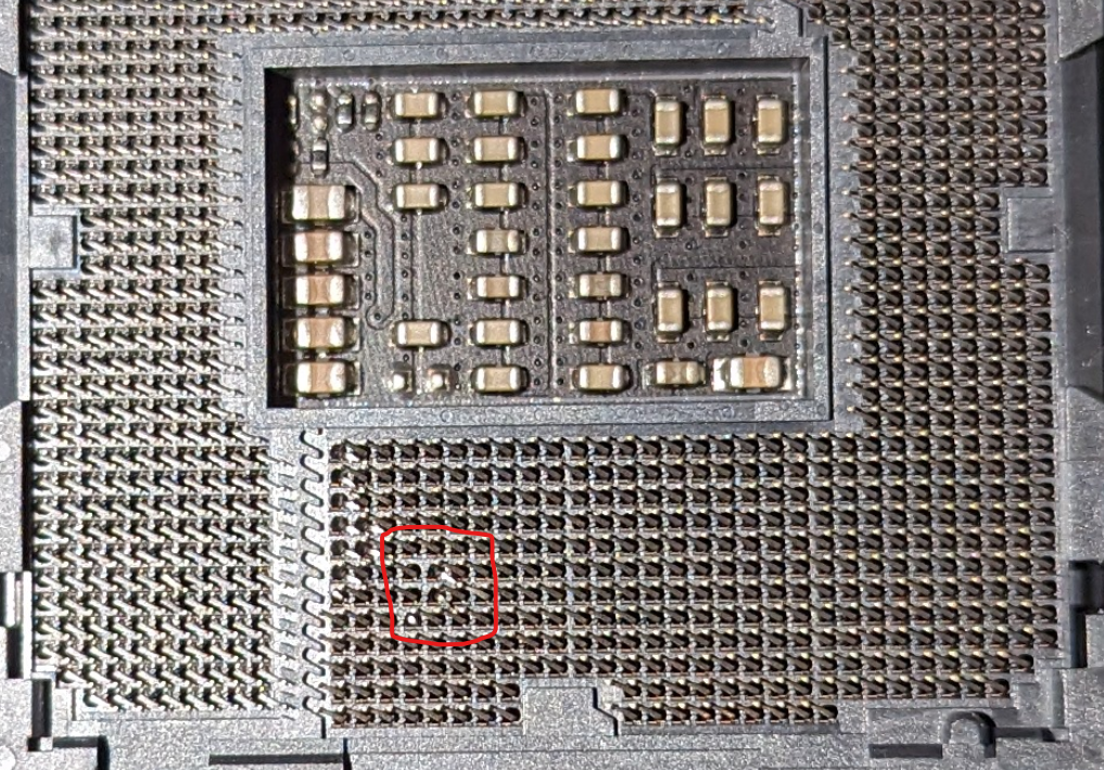

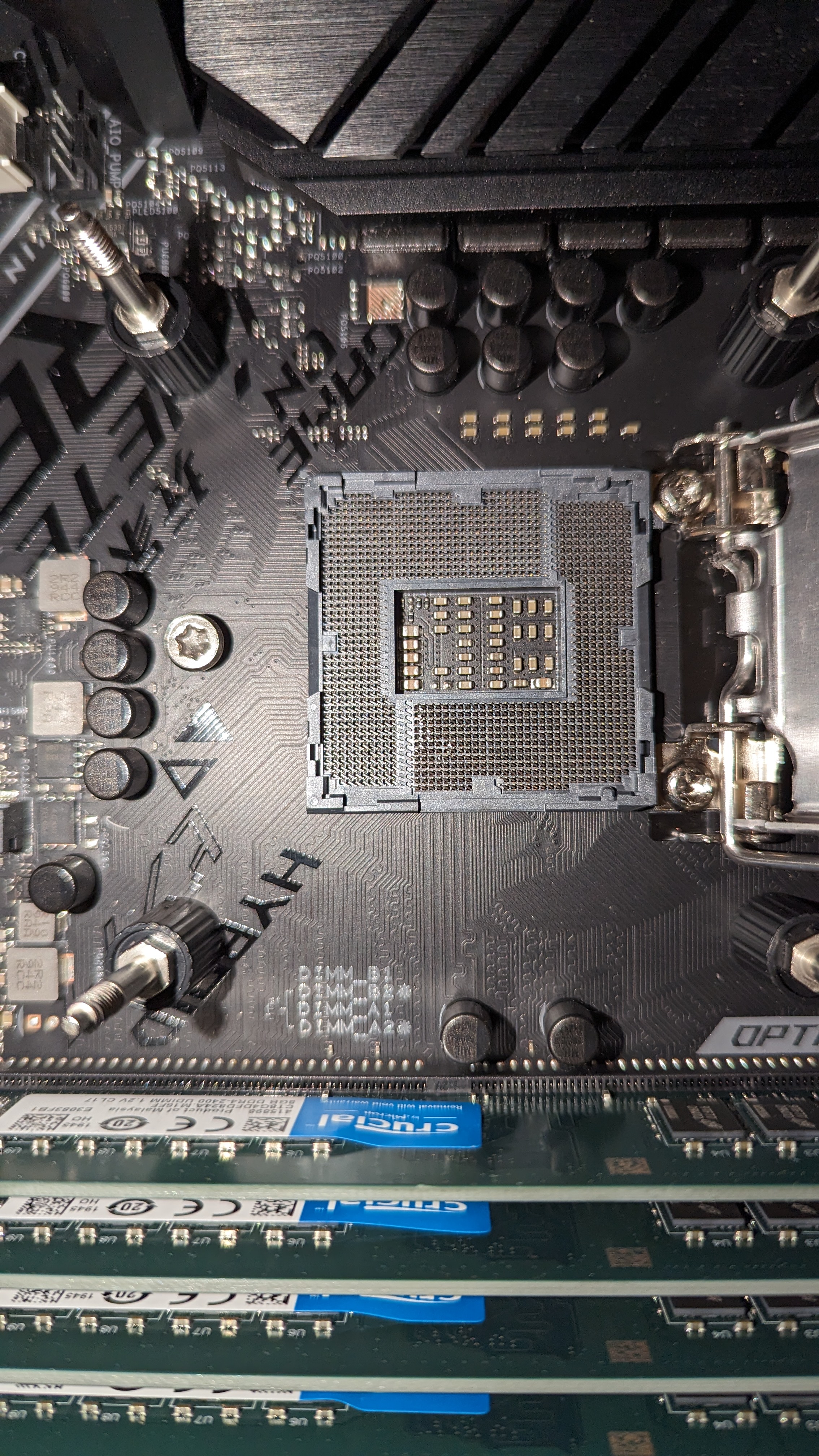

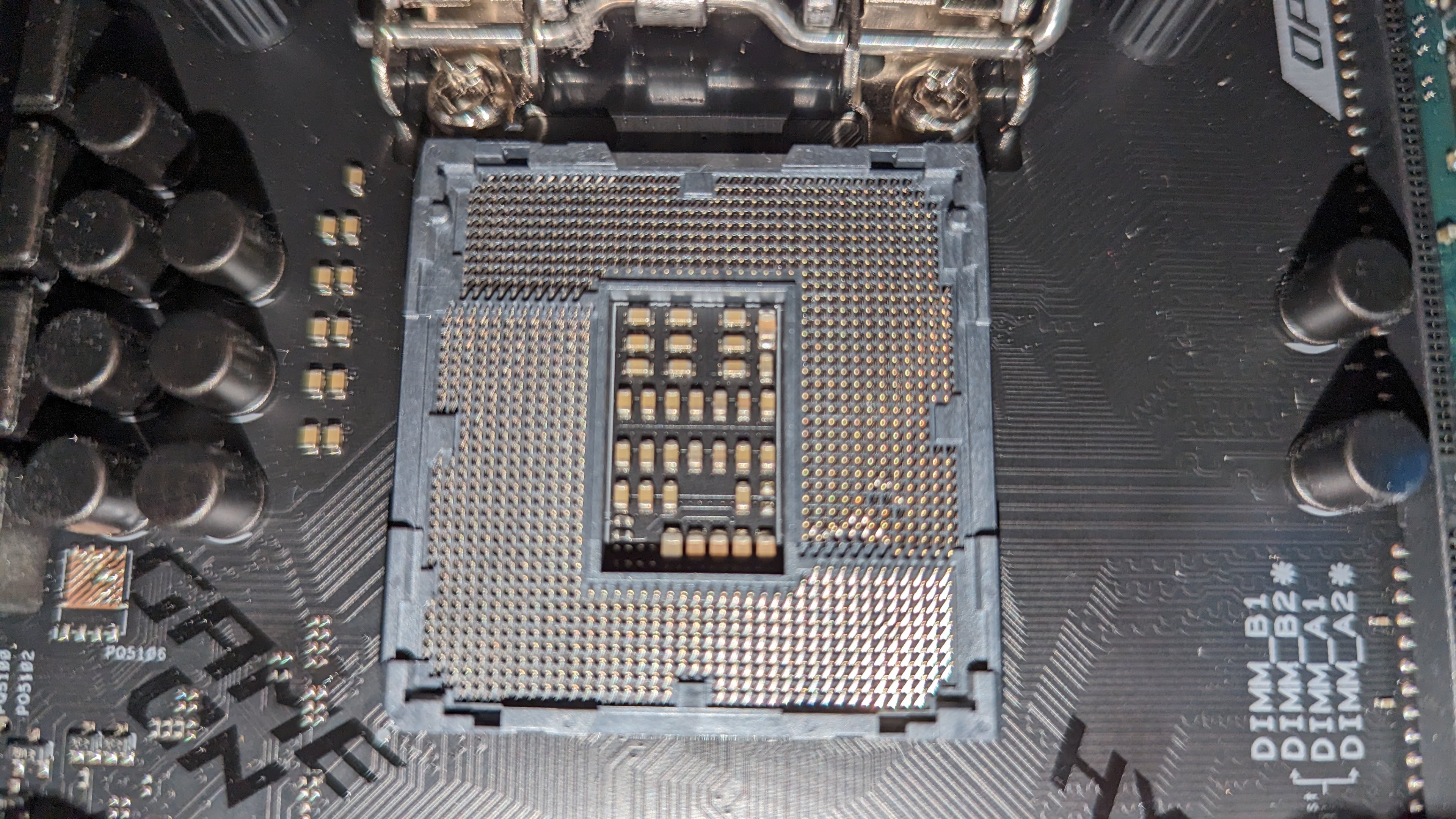

Moin,
Sagt mal ist das normal? PXL_20230924_092221353.jpgPXL_20230924_092241886.jpg
Oder ist der pin Bereich da alles verbogen? Kann das passieren in dem man ne aio zu fest anschraubt?
Auf jeden Fall springt der PC nach aio Montage nicht an. Hab die jetzt demontiert und mir kommt der Sockel bissl komisch vor...

Also alles ist nicht verbogen, aber dieser Bereich, die inneren 3-4 Pins sieht alles andere als normal aus. Zumindest was man an hand der Qualität des Bildes erkennen kann.
Die stehen ja Teilweise in die entgegengesetzte Richtung.

Da ist doch was in den Sockel gefallen, was nur passieren kann wenn die Cpu rausgenommen wird. Normal ist es nicht und bei dem Schadensbild wundert mich auch nicht das der PC nicht mehr startet...
