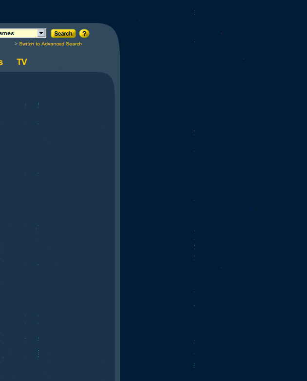

ich habe ein eher ungewöhnliches Problem mit Windows XP/meinem Monitor:
Auf bestimmten Farben tauchen pixelfehler-artige Punkte auf. Ich habe einfach mal einen Screenshot von einem eher krasseren Fall gemacht (Metacritic in Opera). Diese Punkte treten bevorzugt auf dunklen Oberflächen auf, aber auch auf weißen (hellblau) Alle Programme sind betroffen: Opera, Firefox, Flash, Photoshop, Steam, Fenster und Taskleiste in Windows, etc. Solange ich nicht scrolle, bleiben es einzelne Punkte, wenn ich scrolle sieht es so aus wie auf dem Screenshot.
Manchmal verschwinden sie komplett.
Ich habe vor einiger Zeit meinen Nvidia-Treiber geupdated und es schien, als wär das Problem gelöst gewesen. Jetzt sind sie wieder da.
Monitor: Syncmaster 226BW
Liegt es an meinem Monitor oder an Windows?
Was kann ich machen?
Danke im Voraus!

Besorg dir mal ein Programm zum Pixel-Fehler testen.
Wenn die Fehler immer an der gleichen Stelle auftreten, ist es wahrscheinlich der Monitor.
Ansonten mal ne andere Graka probieren.
Dann würdest du die Fehler nicht auf dem Screenshot sehen.
Müsste deine GraKa sein.
Hatte das gleiche Problem, als ich mal ausversehen einen SMD-Kondensator auf meine X1950XT abgebrochen hatte. Ob es bei dir Hardwarebedingt ist oder am Treiber liegt, kann ich leider nicht sagen. Bei mir war es nach einem GraKawechsel behoben.
Ach ja wie schon oben genannt: Wäre es der Monitor, könnte man es auf den Screenshots nicht sehen.
Also kleine bunte Punkte, die beim Scrollen verschwinden bzw. sich verändern weisen auf einen defekten bzw. angeknacksten VRAM hin. Teste das am besten einmal mit einem entsprechenden Tool.
Es liegt wie viele schon sagen eher an der Grafikkarte. So mal für eine bessere Kühlung bzw. entstaube mal das Gehäuse bzw. die Karte!
Die Karte ist entstaubt.
Es ist der Vram: Ich bekomme viele Fehler bei einem Test mit BurnIn.
