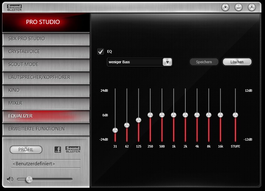

Habe für ein normales Hörerlebnis die Regler (siehe Bild) so eingestellt.

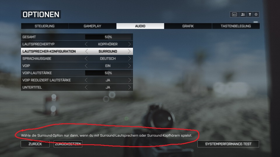

Meine empfehlung mit neuen kopfhörer: Erstmal alles ausmachen, außer Surround auf 30% für BF4 (dort in den audio-einstellungen übrigens "Heimkino" und "Surround" auswählen :p)
BF4 hat doch mit Surround bereits ne Simulation drin, die dann NOCHMAL in der Creative Software zu aktivieren sollte das eigentlich eher verschlechtern statt verbessern, oder nicht?
Finde die integrierte Surround Simulation von Battlefield im übrigen sehr gelungen!
Jepp, man sollte immer nur eine Surround-Simulation benutzen, zwei hintereinander kann gar nicht gehen und verursacht normalerweise Soundmatsch. Ob einem die von BF oder der Soundblaster besser gefällt muss man ausprobieren, das ist sehr individuell (je nach dem wie das verwendete HRTF Modell auf einen passt)
Nein!
Das ist keine simulation, sondern nur die lautsprecherkonfiguration nach der sich das spiel richtet, ob es stereo oder 5.1 ausgeben soll:
Wenn man das spieleigene "HRTF" benutzen will, muss man auf "Kopfhörer" und "Stereo" stellen.
Aber verglichen mit den einstellungen, die ich empfohlen habe, hört sich das schwach an.
