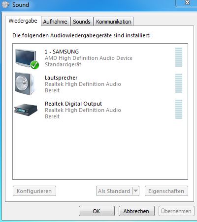

Als Wiedergabegeräte habe ich folgende zur Auswahl:

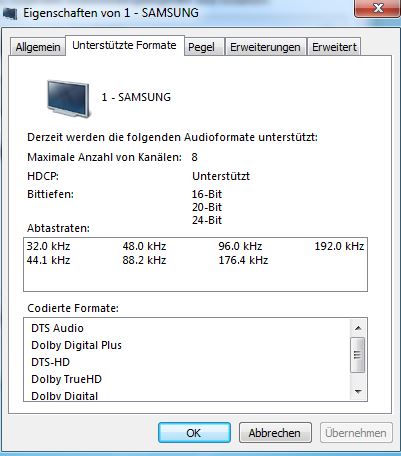

Beim Samsung zeigt er folgendes an:

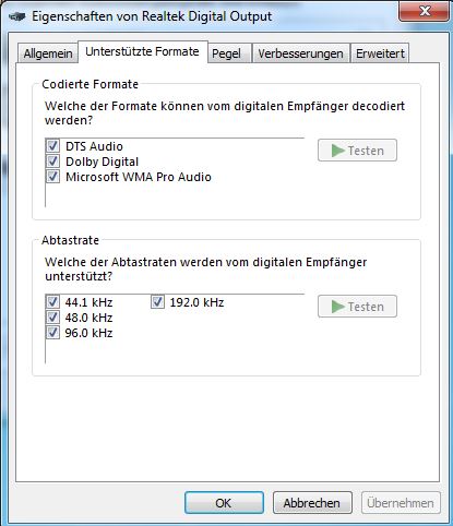

Beim Realtek dieses:
Bei meinem alten PC sah die Einstellung bzw. Übersicht von Realtek so aus, wie jetzt die von Samsung.

Du hast recht, habe mir das Foto gar nicht so genau angeschaut. Sieht tatsächlich erstmal alles gut aus.
Den Yamaha habe ich wie bei meinem alten Rechner mit HDMI verbunden. Mein alter Rechner hatte auch schon Dolby, DTS und die entsprechenden HD Tonspuren wiedergegeben.

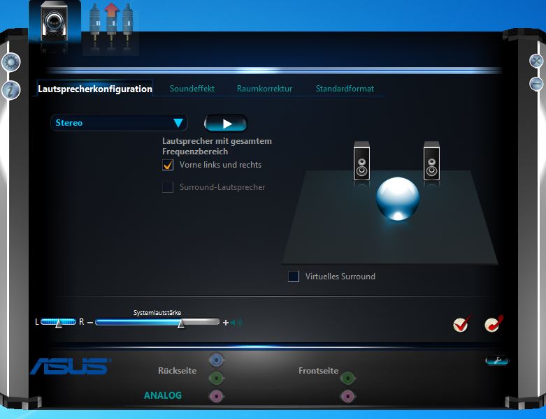

Im Realtek Sound Manager zeigt er mir jedoch keine HDMI Verbindung an.....

Du hast ihn per HDMI an der Grafikkarte? Dann musst du auch das Audiodevice der Grafikkarte verwenden (heist auch gleich passend Samsung wie dein TV ;-)
Du hattest vorher vermutlich eine ältere nVidia Karte drin die per internem kabel mit dem OnBoard Sound verbiunden war. Das ist bei neueren Grafikkarten anders, die haben ihren eigenen Soundchip. Da wird der OnBoard nicht mehr benötigt.
Mich wundert nur, dass der Samsung heißt. Ich habe ja eine ASUS Grafikkarte drin
Der heißt einfach nach deinem angeschlossenem Bildschirm, ein Samsung, oder? (manchmal steht da auch der Name des AVR, je nach dem was dieser als Name weitergibt) Drunter steht ja klein "AMD High Definition Audio Device" im Bezug auf den Grafikchip.
