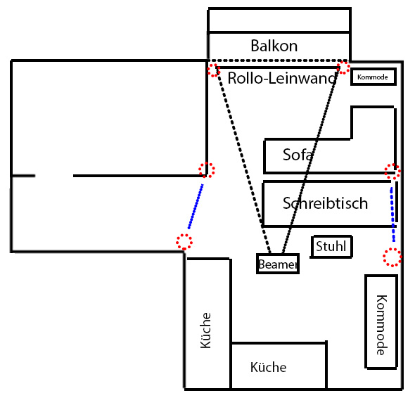

Hier mal der Grundriss. Den original Grundriss habe ich gerade nicht zur Verfügung, entschuldige also den schlechten Paint-Versuch. Sollte aber alles deutlich machen. Die Rollo-Leinwand montiere ich in der Nische die zum Balkon führt. Der Beamer wird an einem Querbalken der entlang der Küche verläuft per Deckenhalterung montiert.
Die roten Positionen sind mMn die mögliche Positionierung der Speaker. Was mir daran nicht gefällt, und warum ich eben gerne eine Soundbar hätte sind folgende:
1. Die Positionen sind, gerade bei Front L und Rear L, sehr anfällig für versehentliches Abreißen bei Besuchern. Sehe ich jetzt schon kommen :') Lässt sich schwer anhand der Skizze erahnen, aber glaube mir, die Stellen sind dafür wie prädestiniert.
2. Ich müsste massenweise Kabel verlegen, insbesondere für die Rear-Speaker. Auf Kabelleisten auf dem Boden, mitten im Raum, habe ich keine Lust und ich kann nicht die ganze Küche erstmal abmontieren, um dahinter Kabel zu verlegen und den linken Rear zu versorgen. Die blauen Striche sollen alternative Positionen für die Rear-Speaker darstellen.

@te: Was hindert dich daran das die Rears an den rot markierten Positionen links und rechts vom Sofa zu montieren? Was meinst du damit das dein Besuch deine Fronts abreist? Die sollen sich anständig bei dir benehmen :D
Und warum kannst du einen Beamer unter der Decke montieren aber keine Lautsprecher links und rechts vom Sofa? Betreibst du den Beamer per Funk?
Wahrscheinlich verstehen wir deine Probleme erst wenn du Fotos von dem Raum hochgeladen hast.

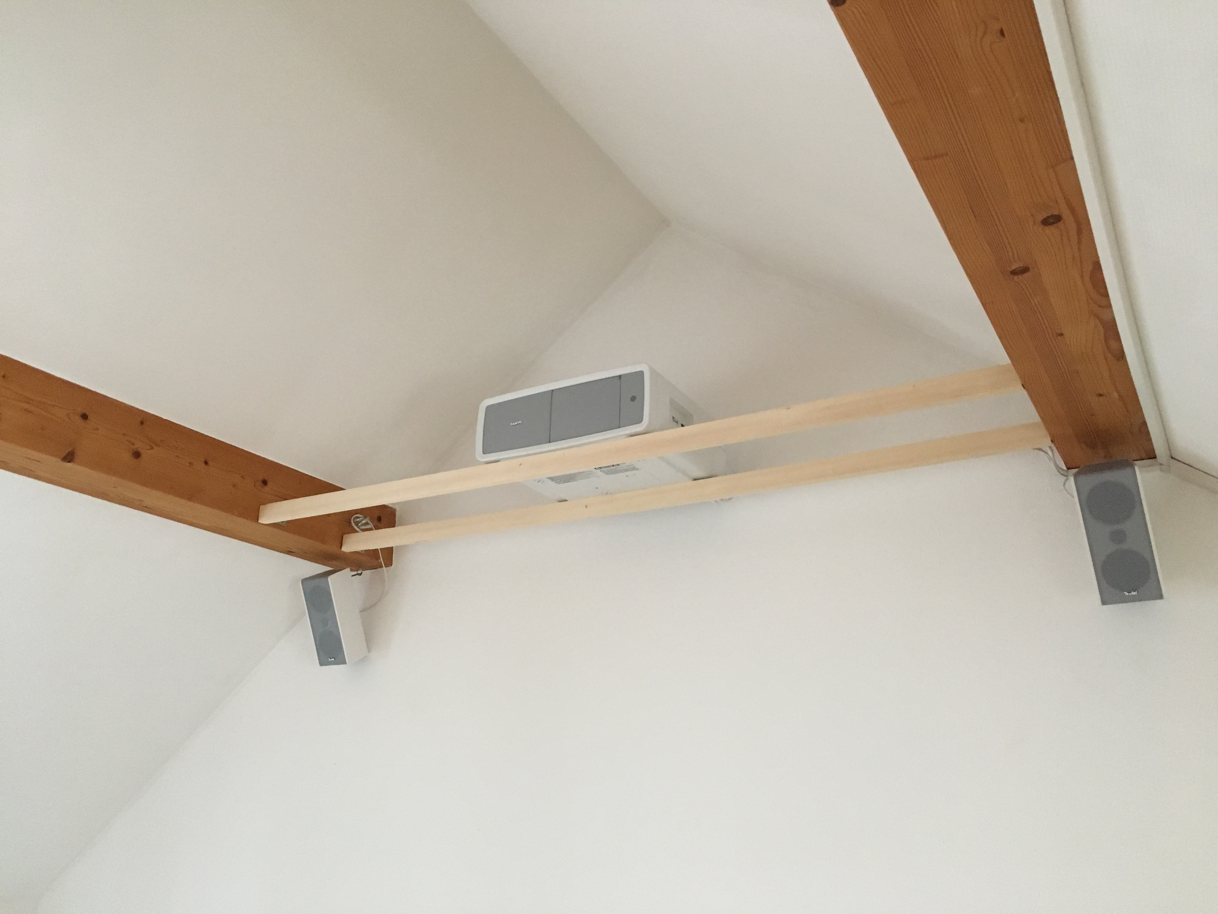

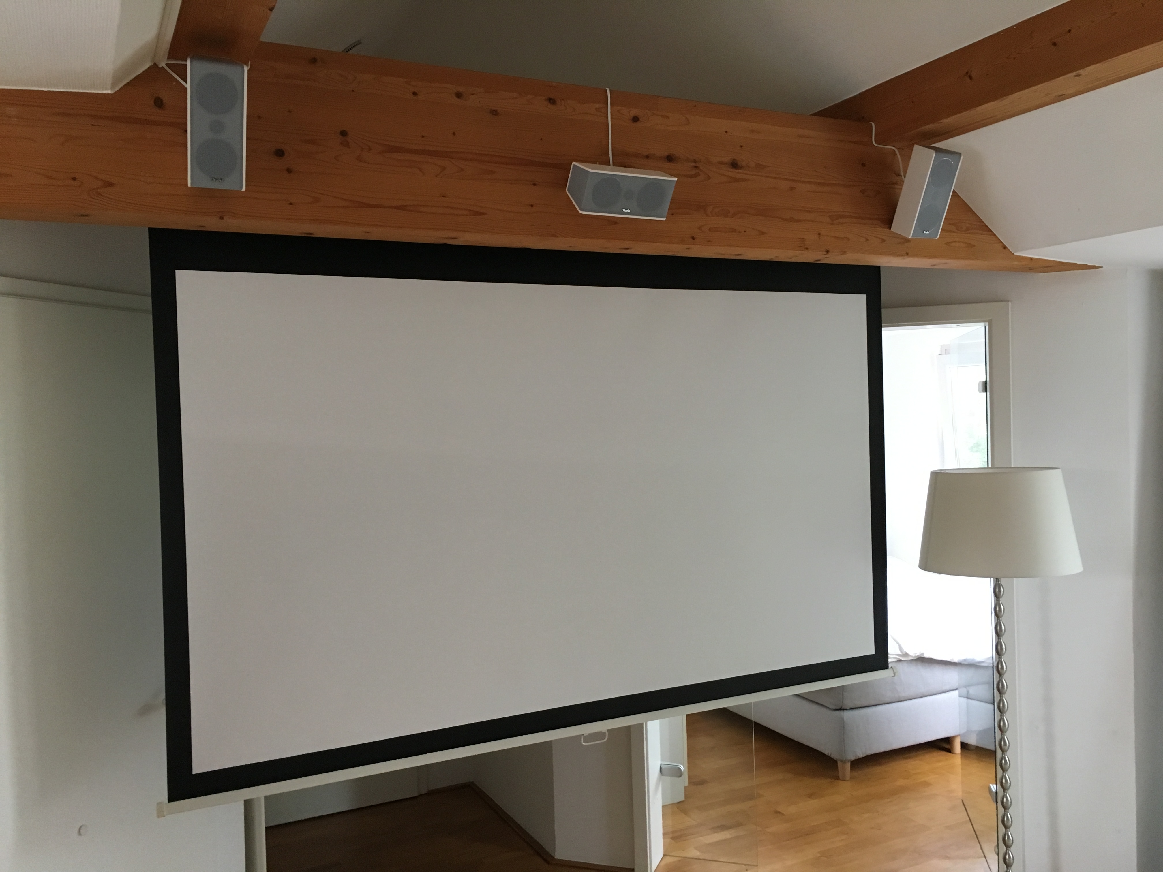

Moin zusammen,
sorry für die späte Meldung, nach meinem letzten Post war länger Funkstille und ich war bis gestern mit meinem Umzug beschäftigt. Um es kurz zu machen: Voreilig wie ich war, habe ich die Teufel Cinebar 11 bestellt und am nächsten Morgen erst gemerkt, dass ich die Soundbar gar nicht an meinem System nutzen kann. Wie die meisten AVR besitzt auch der Denon X1300W kein Digital Audio-Out, mit anderen Worten: Die Soundbar hätte keinen Mucks von sich gegeben. Soundbars lassen sich einfach nicht in Kombination mit einem Beamer nutzen. Höchstens, wenn der AV-Receiver zwei HDMI-Ausgänge hat und Bild und Ton unabhängig voneinander ausgeben kann. Paket war laut Teufel bereits in der Logistik, also blieb nur noch Verweigern der Annahme.
Da der Umzug schon am nächsten Tag folgen sollte und ich bin mit einem neuen Soundsystem nicht lange warten wollte, griff ich spontan zum Teufel Consono 35 Mk3, da es das günstigste Set von Teufel ist, das auch in weiß verfügbar ist und somit in der neuen Wohnung nicht so sehr auffällt. Ich weiß, hätte man sich selber ein Set mit JBL-Monitoren und günstigem Subwoofer zusammengestellt, hätte man wahrscheinlich deutlich besseren Klang zum selben Preis bekommen. Aber seis drum, es ist jetzt hier, es ist angeschlossen.. und es klingt, für mein Empfinden, absolut super. Schade nur, dass ich es sowieso nicht ansatzweise aufdrehen kann, da der Subwoofer schon bei 20% Lautstärke vom AV den Boden beben lässt.
Übrigens habe ich jetzt doch ganz anders im Raum positioniert, als ursprünglich geplant. Das Sofa hätte einfach viel zu nah an der Leinwand gestanden und der Beamer hätte quasi mitten im Raum gehangen. So ist es jetzt viel besser :) Die Holzleisten, auf denen der Beamer steht, streiche ich evtl. noch mit weißer Farbe. Oder ich tausche sie noch gegen ein richtiges IKEA Regalbrett, mal sehen. Der Subwoofer hat neben dem Sofa Platz gefunden (sieht man jetzt auf den Fotos nicht).

chico-ist schrieb:
Schade nur, dass ich es sowieso nicht ansatzweise aufdrehen kann, da der Subwoofer schon bei 20% Lautstärke vom AV den Boden beben lässt..
klar hört man dann Bass gut und deutlich in unterliegenden oder Nachbar Wohnungen ,
hört sich für Nachbarn so an als wenn jemand hämmert ,
unter dem Subwoofer eine dicke weiche Unterlage
(übergangsweise eine zusammen gefaltete kuschel Decke )
damit der Boden nicht so mit schwingt bei stärkeren Bass , das bringt ein klein wenig was .
Danke für den Tipp :) Aber wirkt sich das nicht auch negativ auf den Bass selbst aus?
nö wirkt sich nicht negativ auf den Bass aus eher positiv wenn nichts unnötig mit schwingt kling u.a. der Bass vielleicht noch klarer und sauberer ,
