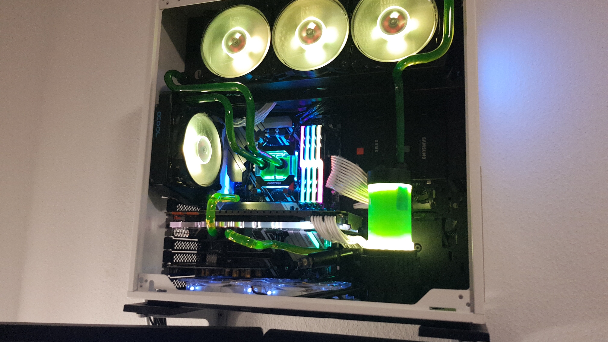

ich musste wegen eines Grafikkartentot's eine Neue Grafikkarte in meinem System verbauen.
Weil diese etwas mehr als 2 Slots belegt, passt meine Soundkarte nicht mehr in den PCIe 1x solt, in dem diese zuvor steckte.
Nun habe ich sie in meinen PCIe 1x_3 slot gesteckt, allerdings wird sie nicht erkannt.
Mein Mainboard ist ein ASUS X470 Prime Pro
Die Soundkarte ist eine ASUS Xonar AE.
Die Soundkarte wird, wenn Sie wie in dem Bild eingebaut ist, nicht erkannt.
Habt ihr eine Idee? Ich bin mit meinem Latein am Ende.

Nicht erkannt im Sinne von : Kein Sound?
oder nicht erkannt a.k.a. Unbekanntes Gerät im Gerätemanager.

Das Gerät wird im Gerätemanager nicht gefunden.
Wenn ich den Treiber installieren möchte, sagt er, dass kein Gerät installiert ist. :-/
Im Bios hab ich leider noch keine Einstellung gefunden, muss man eventuell den 3. PCIe slot aktivieren?
Ich habe im M2_1 eine NVMe SSD drin. der 2. M2-Slot ist leer. Ansonsten ist noch SATA 1-3 belegt mit Festplatten.
Das handbuch hat mir hier leider nicht weitergeholfen -.-
