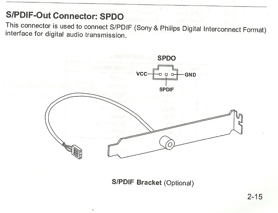

Hallo liebe CBler! Also ich möchte über den HDMI-Ausgang meiner Palit 9600GT auch den TON in Zukunft übertragen können. Dazu benötige ich ein internes SPDIF-Kabel. Auf meinem Mainboard (MSI P35) ist ein S/PDIF-Out Connector vorhanden. Es ist ein 3-PIN Anschluss, Beschriftung: VCC - SPDIF - GND und auf der GPU ist es ein 2-PIN-Anschluss. Frage, wäre dass das richtige Kabel dafür: Club 3D NVIDIA SPDIF Kabel intern

Ja hat er schon, aber nur intern...dh dass was ich beschrieben habe "3-PIN Anschluss, Beschriftung: VCC - SPDIF - GND". Wie soll ich das was du meinst realisieren? Das Coax und optical gleich in der Quali sind, ist mir bekannt.
Anmerkung: Coax wär mir in dem Fall lieber, den ich habe nur einen optischen Eingang beim AV-Receiver, den ich für den LCD nutzen möchte...
mhm, ich weiß was du meinst, sowas ist im Handbuch beschrieben, aber woher bekomme ich soetwas?
Hm, wenn extern kein Anschluss vorhanden ist könnte man theoretisch einen Adapter für den internen Anschluss selber bauen. Ob es sowas fertig gibt weiß ich nicht...
Aber der TFT wird das Audiosignal vermutlich nur weitergeben, wenn er läuft. Das mit der reinen Stereoausgabe hab ich auch schon ein paar mal gehört, liegt glaub ich am HDCP, die dürfen kein 5.1 das sie über HDMI bekommen wieder ausgeben...

So wie anschliesen , hat sich erledigt-.- die beschreibung dazu steht in der deutschen abteilung unter HD Grafikkarte anschliesen-.-
Erster Pin 5v - nix - SpidfOut - GND...
An dem Kabel musst du nichts verkürzen misa, der passt exact auf ein Asrock board.
Der erste 5v stecker wird nicht gebraucht, zweiter ist nicht beschaltet und die letzten zwei sind verbunden so muss es auch sein.
Und der stecker für die grafikarte sieht auch richtig aus.
