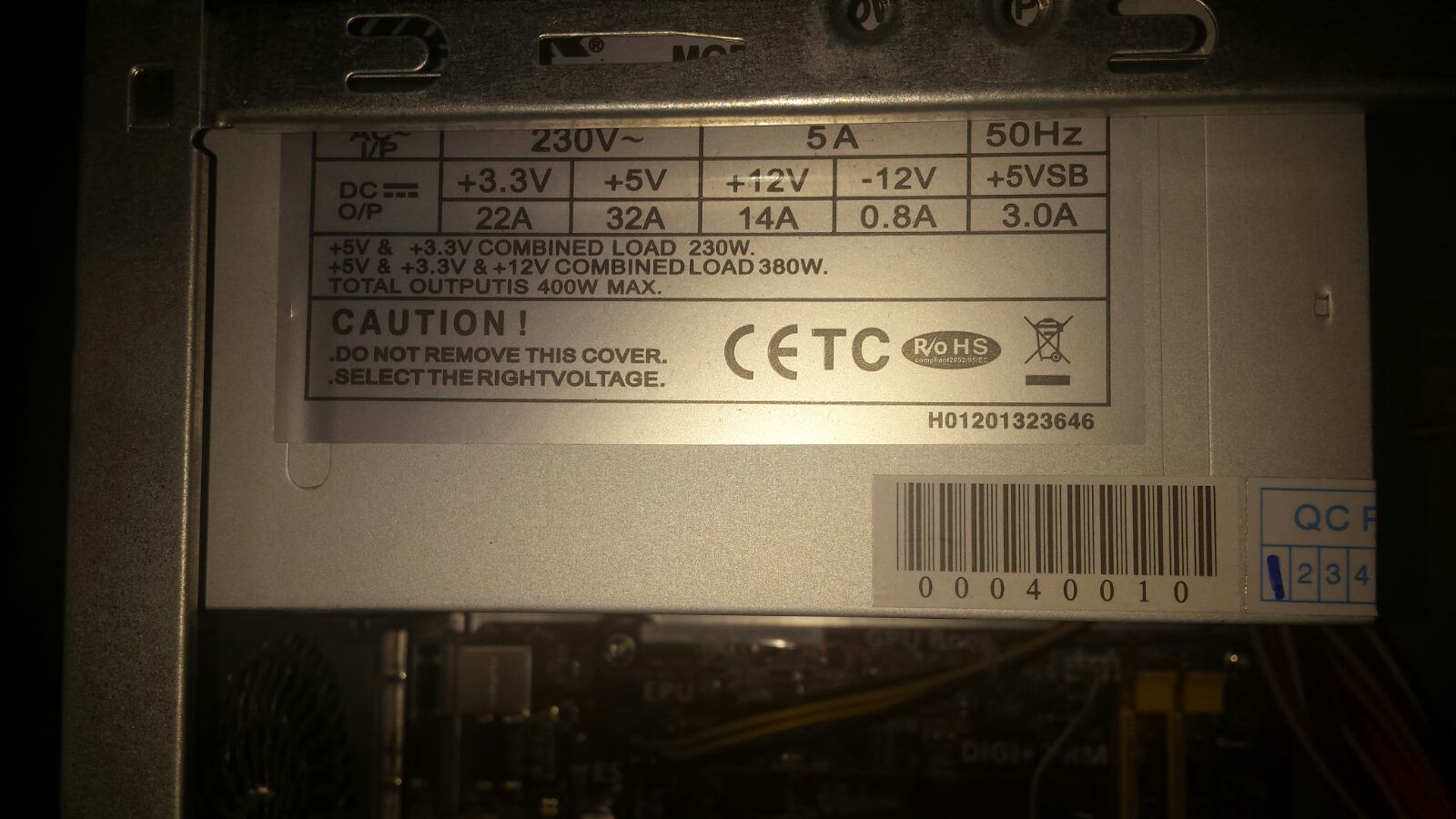

Ich stehe vor folgendem Problem : Ich möchte in meinen PC eine GTX-770 GPU einbauen, allerdings benötigte meine alte GPU nur einen 6 pol PCI Anschluss und die GTX-770 benötigt einen 6 pol PCI und einen 8 pol PCI Anschluss.
Ich habe allerdings nach dem Anschließen des 8 pol PCI Anschlusses nur noch einen 4 pol Floppy zur Verfügung. Gibt es Adapter mit welchen ich aus dem 4pol Floppy ein 8 pol PCI machen kann ?
Und wenn es die gibt, würde es damit funktionieren oder muss ich mir ein neues NT anschaffen ?
Danke im Voraus !
LG Florian
PS: Leistung des NT liegt bei 400W. GTX-770 braucht 230 W + CPU 83 W. sollte passen oder ?
hol dir ein neues nt ein cooler master g450 oder besser be quiet e10 mit 500 watt
von adaptern würde ich abraten da es zu problemmen führen kann
und 400 watt sind nicht gleich 400 watt
was für ein nt ist es
die Überlegung hatte ich auch schon, wollte allerdings wegen der Ströme noch sicher gehen.
NT:
