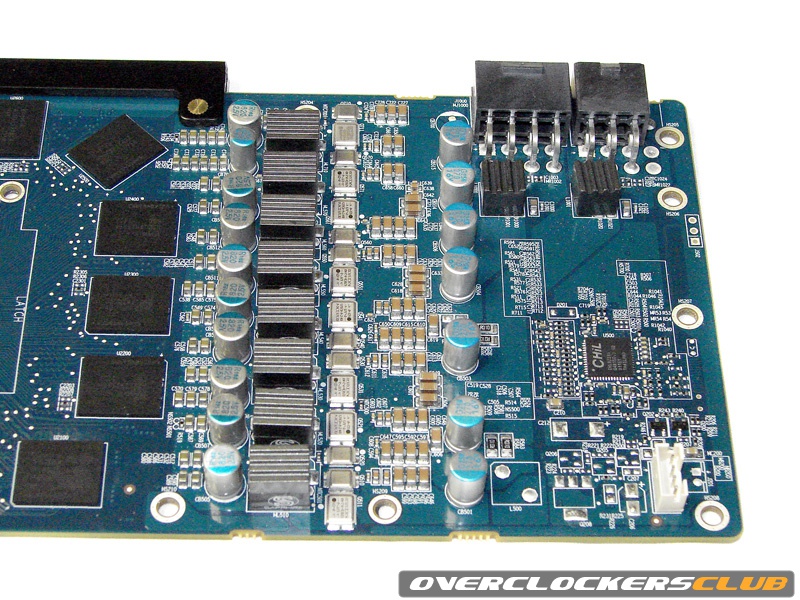

Hallo, kann mir jemand sagen wo auf dem Foto die Spannungswandler sitzen?
Sind es die kleinen silbernen Chips oder die gelben daneben?
Danke
Das sind die vielen kleinen silbernen Kästchen zur Orientierung die befinden sich rechts bei den Schwarzen großen Kästchen :D

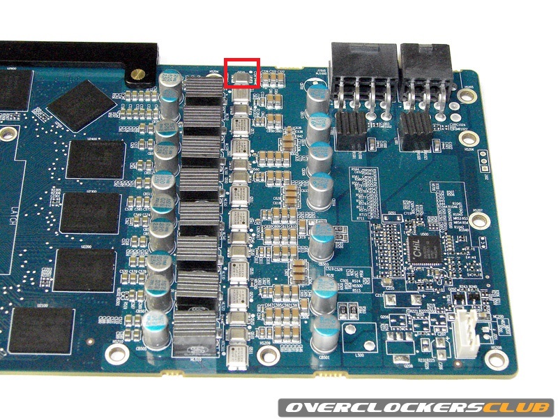

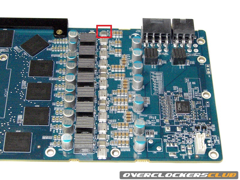

hab mal nach gemessen und es würde nur der eine kleine Chip sein (siehe Bild)
17.jpg.
Du dass kann ich dir nicht genau sagen. Normal sollte alles abgedeckt werden. Eventuell kannst du ja was basteln.
