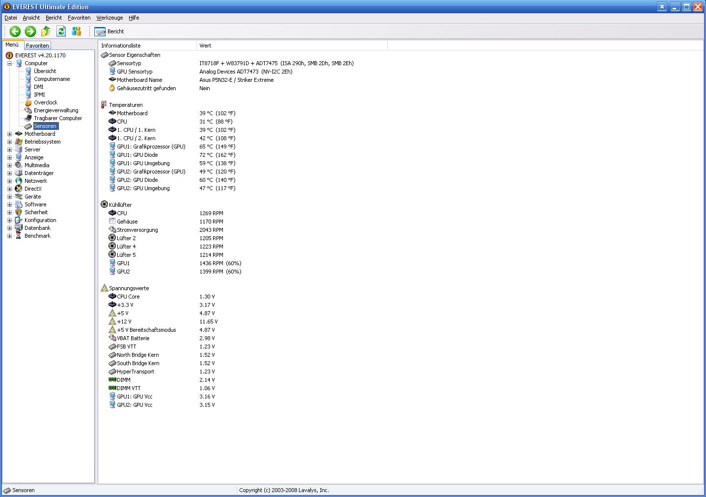

Hallo
Ich habe 2 8800GTX im SLI zu laufen. Bei mir zeigt Everest im Idle bei GPU1 Diode 77°C und GPU 2 Diode 66°C an. Wenn ich mir die obigen Beiträge durchlese, dann bin ich ja noch gut bedient, oder ist das zu Heiß für den Idle Betrieb.:rolleyes: Die beiden Graka-Lüfter surren bei 60%. Unter Last liegen beide Karten so bei fast 83°C.
Sind Eure Temps auch von der Diode oder direkt GPU ??
Deine idle-Temps sind natürlich recht hoch, allerdings darf man nicht vergessen, dass eine der beiden Grakas ja recht stark verdeckt wird und damit keinen optimalen Luftstrom bekommt.
An den Lasttemps merkt man aber deutlich, dass das ganze kein Problem darstellt. Knapp über 80°C scheint bei den 8800GTX die magische Grenze zu sein, an der der Lüfter so stark hochreguliert, dass die Temperaturen nicht weiter steigen.
Hatte ja etwas weiter oben geschrieben, das ich noch mal einen Screenshot von meinen Temps hier reinstellen.
Hier sind nun die Temps von jetzt und heute nach ca 3h Betrieb im Idle.
