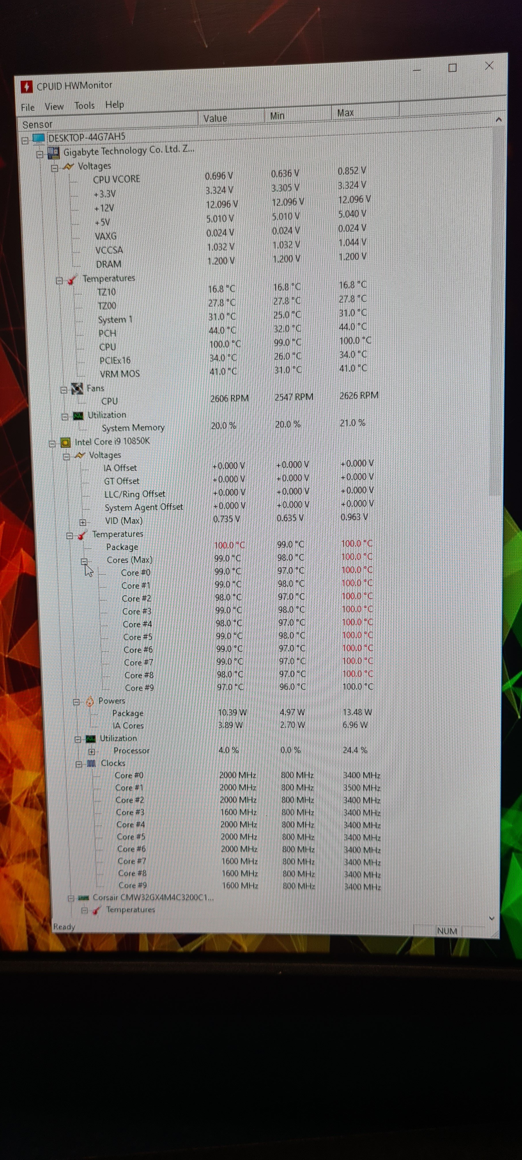

Pumpe ist am Mainboard CPU Fan angeschlossen. Drehzahl der Pumpe wird mit ca. 2600 angezeigt (HWMonitor)

HWI sagt mir Auslastung der CPU liegt zwischen 4-6 % im Leerlaufjoel schrieb:Mie sieht es denn mit der Prozessorauslastung aus ?
HWI laufen lassen ?
GPU-Z

hmm...DrLrdTrt schrieb:Bei der Fehlersuche bin ich darauf gestoßen, dass meine CPU selbst im Leerlauf/Idle sofort ab Start des PC's auf exakt 100°C steht.
anderer Ideengang...
haste am Bios herum gespielt? Mach mal ein Bios resett oder zurück stellen auf Werkseinstellung.
nicht das du ungewollt "übertaktet" hast und deine CPU bisschen zu flott unterwegs sein will
zum "testen" würde es auch reichen wenn du den rechner auf die Seite legst und irgend einen Luftkühler drauf legst und mit der Hand fest hälst. So, wie du es berichtest, bist du nach wenigen Minuten schon bei 100 Grad. So lange kannst du den Luftkühler auch festhalten. Und nicht die WLP vergessenDrLrdTrt schrieb:Werde mir morgen im Elektronikgeschäft um die Ecke einen LuKü besorgen
Keine speziellen Einstellungen im BIOS. PC wurde nie übertaktet, alles auf Werkseinstellungen belassen nach dem BIOS-Update beim Zusammenbau vor 6 Monaten. Unten einmal noch die Daten die mir HW ausgibt.Vielleicht sieht hier jemand ja noch etwas auffälliges abgesehen von den Core-Temps.

wenn die Temperaturen falsch ausgelesen würden weil irgend ein Sensor spinnen würde, die CPU vielleicht real 50 Grad hätten...Drewkev schrieb:Wow, keine 15W und direkt 100°C.
würde die CPU dann dennoch herunter takten?
vorrausgesetzt das es so einen Fehler geben könnte und der Kühler ordnungsgemäß montiert, das Bios nicht verstellt und auch alles andere passen würde.
