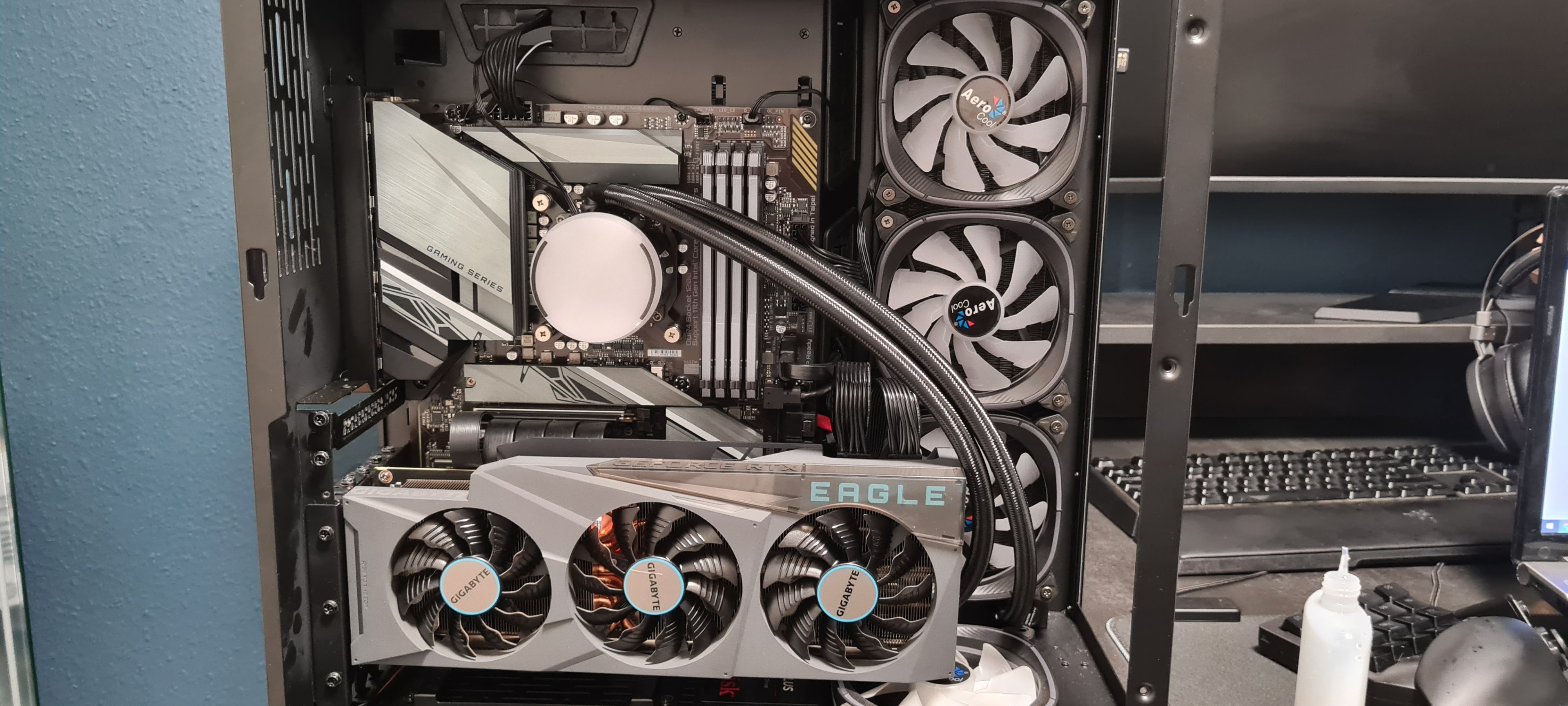

Hier ein Bild des Innenlebens.

So wie das Ding montiert ist, kann es so viel vibrieren, wie es mag. Würde fast drauf tippen, dass nicht genügend Flüssigkeit drin ist, um etwas zu kühlen. Gut möglich, dass die Pumpe momentan nur mit Luft arbeitet, was sie kaputt machen kann/wird.

Du kannst da auch noch 20 AiOs einbauen, wenn die nicht bis zum Rand gefüllt ist - was die wenigsten sind, weil Flüssigkeit expandiert durch Wärme - saugt die Pumpe nur Luft an und kühlt nicht.
Pumpe sollte niemals der höchster Punkt einer Wasserkühlung sein!
