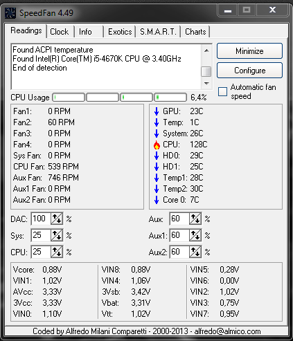

ich hatte grade mal Speedfan installiert, um die manuelle Einstellmöglichkeit der Lüfter zu überprüfen. Hierbei ist mir folgendes aufgefallen.
(Ohne Last, ungetaktet)
Die Frage ist was ist der CPU-Wert und warum ist der so Hoch? Beim Popup steht unter Last, min, mean max immer 128°. Vor allem im Vergleich zu den Restwerten ist der deutlich abweichend? Die Core-Temp liegen ja bei rund 6° auf allen 4 Kernen.

Zum einen ist Speedfan nicht kompatibel mit allen Chipsätzen/MB und zum anderen musst Du Speedfan konfigurieren. Wenn gar kein Wert nach einer Standardinstallation ausgelesen wird, dann ist es nach meiner Erfahrung nicht kompatibel.
Auslesefehler, Sensor falsch zugeordnet, unbekanntes Motherboard, unbekannter Sensor, etc. pp..
Sollte bei dir das in der Signatur stehende MSI Z87-G43 im Einsatz sein, kein Wunder. Guck dir das Releasedatum von SpeedFan an und seit wann es das Motherboard gibt.

SpeedFan hat bei mir die Angewohnheit zu niedrige Temps auszulesen. Verschweigt mir einfach 20°C :(
Die GPU ist definitiv keine 128°C heiß, da hätte sie vorher runtergetaktet und dein Rechner wäre vermutlich auch aus. Also, wie bereits geschrieben wurde, wurden die Sensoren falsch ausgelesen.

In dem Screenshot hat nicht die GPU 128°C sondern die CPU. Die GPU steht ganz oben und ist mit 23°C.
Wobei die 128°C bei der CPU darauf hindeuten dass es sich um einen Auslesefehler handelt, Sensor falsch zugeordnet wurde, unbekanntes Motherboard, unbekannter Sensor, etc. pp..
Ups, my bad :(
Dann wohl Bios.
Temps kannst du ansonsten gut mit HWiNFO, CoreTemp, AIDA64 auslesen. Gibt aber auch noch viele andere gute Programme.
